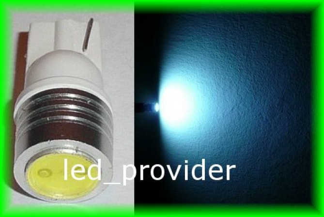

Tani LED to nienajlepszy pomysł gdyż daje kiepskie światło i ma niską żywotność. Lepiej zainwestować w coś z rodzaju smd lub Cree bez canbus gdyż nie jest on wymagany. Można wymieniać wszystkie żarówki na dowolne LEDy. Jeżeli chodzi o podświetlanie rejestracji to ja mam coś takiego http://allegro.pl/boczna-zarowka-w5w-led-3-smd-plcc6-9-led-smd-i4710063927.html od ponad roku i świecą super. Mieszczą się idealnie do oprawki i oświetlają rejestrację równomiernie. Są też podobne w sprzedaży z czterema LEDami smd wlutowanymi na kształt kwadratu ale te mogą nie zmieścić się w oprawce (mogą być za długie). U siebie nie wymieniłem tylko oświetlenia wnętrza bo lubię ten efekt ściemniania, którego nie będzie na LED ;)

Rowniez polecam dobrej jakosci LEdy... Do podswietlenia tablicy rejestracyjnej wystarcza Ledy mocy 1W... Ledy Cree nie polecam gdyz sa za mocne maja 3 W lub 5 W...

Postprzez CudownyBocianek » 1 lis 2014, 13:15
artek77 dokladnie takie mam i moge smialo je polecic. Efekt jest porownywalny do podswietlenia tablicy w nowych BMW wiec calkiem fajnie to wyglada. Natomiast LEDy Cree polecam jako np. postojowki.

Postprzez Wojtek » 1 lis 2014, 17:28
artek77, pierwsza z brzegu aukcja:
http://allegro.pl/zarowka-led-postojowk ... 28608.html
takie same proponuję do postokówek... :)
