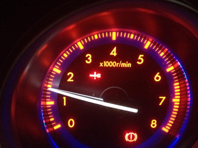

Postprzez Scorpii » 26 lis 2014, 15:53
jestem tu nowy i jeszcze słabo sie orientuje w niektórych rzeczach, więc jeżeli taki temat już był to przepraszam.
Mianowicie, od wczoraj zaczęła wyświetlać mi się czerwona kontrolka klucza. Pierwszą moją myślą było to ,że pilot ma już słabą baterię ale po wymianie nic się nie zmieniło. Miał ktoś taki problem? Proszę o pomoc.
Poniżej daje SS do owej kontrolki.
Scorpii
Postprzez bilek » 27 lis 2014, 12:09
błąd keyless entry. może w tym watku będzie odpowiedź

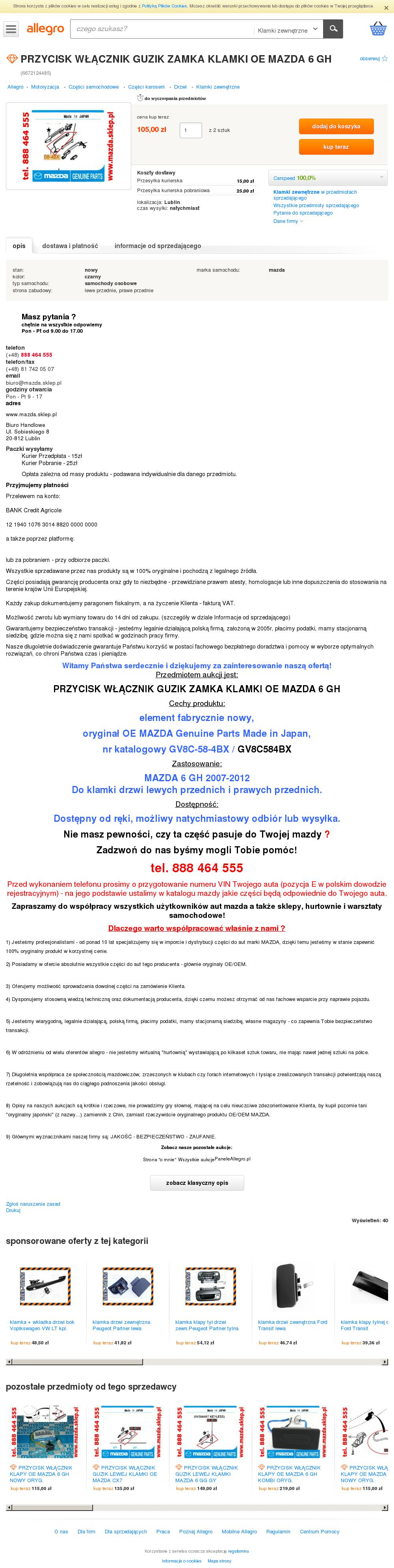

Postprzez zor-ro1970 » 24 mar 2017, 18:50
Siemka mam ten sam problem z 2.5 Pb nie moge zamknąc z przycisku od strony kierowcy i zapalony kluczyk oraz czasem restart radia i centralnego panela . Restart nastepuje jak zapali sie samochód z kłodka razem z kontrolka kluczyka.
http://allegro.pl/przycisk-wlacznik-guz ... 24485.html
przycisk dostepny
