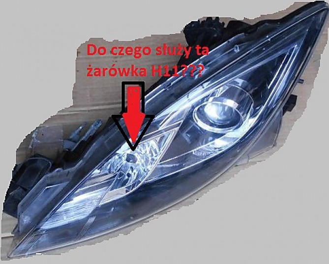

Witam. Mam pytanie odnośnie żarówki w przedniej lampie, bo nie wiem do czego ona służy bo w ogóle się nie świeci na obydwóch lampach przednich, a włączałem wszystkie pozycje na manetce i ani nie mrugnęły. Sprawdzałem są dobre nie spalone. Jak je włączyć??
http://www33.zippyshare.com/i/96846348/112926/%C5%BBar%C3%B3wka%20H11.png

nie jest to czasem do AFS? :>
viewtopic.php?f=418&t=111359&hilit=afs

No chyba tak. Mam włącznik AFS ale mi nie świecą te żarówki, wogóle po zapaleniu silnika xenony sie nie poziomują.
A przypadkiem ja nie mam skrętnych bixenonów??
Sprawdzałem bezpiecznik od AFS 10. jest dobry nie spalony, patrzyłem też na dźwigienki są dobre nie pęknięte. Są jeszcze jakieś bezpieczniki od świateł odpowiedzialne za doświetlanie AFS??

Xenony masz D2S jak się nie mylę, wiec doświetlanie działać powinno... podczas jazdy... ;)

To doświetlanie działa wtedy gdy jade i skręcam, a czy w miejscu jak skręce to też powinno działać??Bo jak sprawdzałem w miejscu to się nie świecą...
A i odnośnie tych xenonów bo jestem ziolny w tym, D2S to są soczewkowe ale czy są skrętne czy nie?? kurde bo po odpaleniu powinny się ruszać a się nie ruszają, czego to może być wina?

Doświetlają tylko podczas jazdy. Kseny masz stale, skrętne te były dopiero po lifcie.

H11 odpowiada za doświetlanie zakrętów i działa jak skrecisz i bedziesz miał odpowiednią predkośc czyli na postoju nie działają. ja mam przełącznik świateł ustawiony na auto więc doświetlenie działa jak czujka puści sygnał czyli jak jest ciemniej. :D
