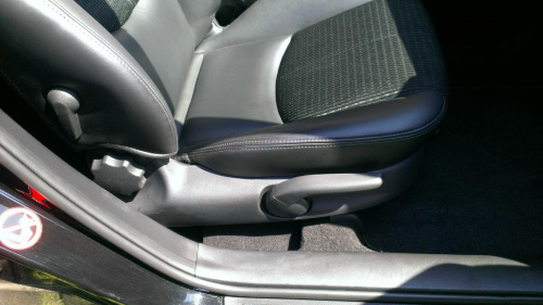

Trochę to trwało ale zrobiłem i w końcu jestem zadowolony.
Jedyną obawą było że fotel w najniższym ustawieniu nie przejdzie nad wzmacniaczem ale przechodzi bezproblemowo.
Efekt jest taki
A to pod fotelem

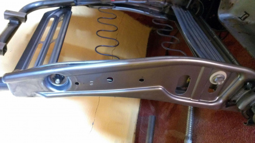

A teraz kilka zdjęć z rozbiórki i wskazówek.
1. Nie da się przełożyć samego mechanizmu. Trzeba rozkopać cały fotel. Niestety.
2. Nie pasują plastiki osłaniające z naszego fotela więc lepiej kupić kompletny fotel.
Ja dosłownie rozkopałem fotel na części ponieważ przekładałem prowadnice ze swojego fotela, te kupne były całe z piachu ale nie trzeba tego robić a przy okazji usunąłem luzy.

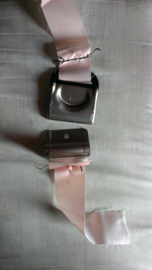

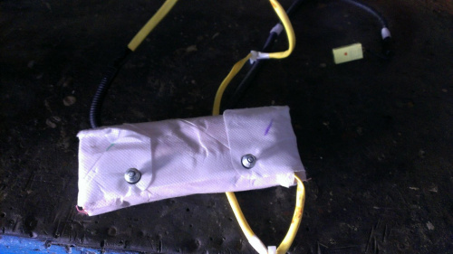

Demontaż tapicerki razem z gąbką siedziska jest banalny każdy to ogarnie ale w oparciu trzeba uważać na poduchę. Kilka fotek jak jest zamontowana. Ja przełożyłem swoją poduchę choć nie wiem czy ma to jakieś znaczenie ale nie ryzykowałem.
Przykręcona do środkowej części oparcia.
A przez gąbkę do oparcia jeszcze takim paskiem więc nie ciągnąć na siłę.

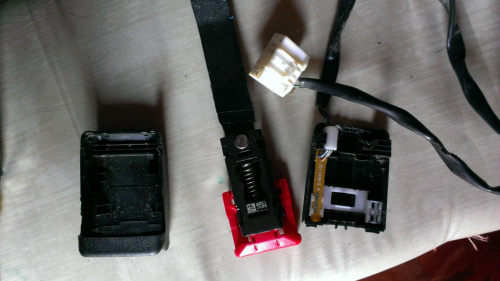

Nie pasuje również trzymanie klamry z pasa. Pierwsze inna wtyczka a drugie nasz jest za krótki a wystarczy przełożyć obudowę klamry z naszego na ten kupny.
Efekt jest taki
A to pod fotelem
