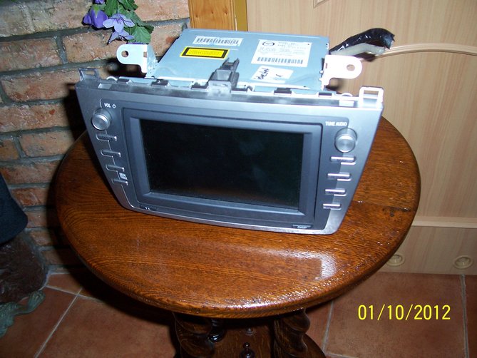

Kupiłem Mazdę 6 z uszkodzoną zmieniarką CD (zwykły system). Po umówieniu się z dealerem wynegocjowałem gotówkę na samodzielne rozwiązanie tego problemu.
Skoro więc i tak będę zmieniał radio, pomyślałem, że może opłacałoby się zrobić mały upgrade.
Na allegro znalazłem oryginalną nawigację do Mazdy z systemem Bose. Sprzedawca ma także pozostałe elementy systemu Bose (wzmacniacz, głośniki + sub). Na nawigację się zdecydowałem, nad systemem Bose się zastanawiam.
Uprzedzając komentarze co do celowości takiej operacji – decyduje się na to świadomie. Wiem że fabryczne Navi jest niewiele warte. Wiem że zamiast Bose można by było zainstalować coś co gra lepiej.
W związku z tym mam pytania do szanownych użytkowników forum:
Jeśli jednostka centralna (NAVI) jest w systemie Bose, to czy będzie grać ze zwykłymi głośnikami, czy trzeba dokonać od razu instalacji wzmacniacza i głośników Bose żeby cokolwiek usłyszeć.
Czy instalacja systemu Bose sprowadzi się tylko do podpięcia wzmacniacza i wymiany głośników bez konieczności prowadzenia nowych kabli? Mam diagramy okablowania Mazdy 6 GH i wynika z nich że okablowanie jest takie same w autach z Bose i non-Bose.
Za pomoc na forum obiecuję się odwdzięczyć porządną fotorelacją z przeróbki (jeśli ta dojdzie do skutku).
Wobec braku odpowiedzi jeszcze raz przestudiowałem forum (a w zasadzie fora). Brak jest jasnej odpowiedzi, ale można się domyślić że:
1. Radio Bose "prawie nie będzie grało" po podpięciu do głośników non-Bose, dlatego że nie ma wbudowanego wzmacniacza, tylko ma na wyjściu sygnał RCA. WYMAGA więc zewnętrznego wzmacniacza.
2. Z tego też powodu przebiegi kabli są inne, więc nie da się tak po prostu podłączyć sprzętu Bose w wolne miejsca w samochodzie.
– Non-Bose: sygnał idzie z radia do głośników.
– Bose: sygnał idzie z radia do wzmacniacza pod fotelem pasażera, a następnie ze wzmacniacza do głośników. Dodatkowo jedna nitka idzie z radia do subwoofera z własnym wzmacniaczem w bagażniku (kombi/hatchback).
3. W mojej Mazdzie (GH 08/HB) nie ma wtyku na wzmacniacz pod fotelem pasażera (albo ja źle szukałem).
Tak więc po kupieniu nawigacji z systemem Bose, w zasadzie nie ma sensu kupować samego systemu Bose, bo prowadzenia kabli i tak się nie uniknie.
I tu pojawia się kolejne pytanie: Może jednak nawigacja, pomimo że sprzedawana jako wyjęta z systemu Bose, ma możliwość współpracy z systemem non-Bose (Sprzedawca zapewniał mnie że tak jest). Może producentowi nie opłaca się robić 2 wersji i sygnał można zmienić w ustawieniach, albo podpiąć pod inny wtyk? Jest ktoś, kto używa tego ustrojstwa?
Nawigacja – numer części w kat. Mazdy: GS1E66DV0A
nr. modelu: 14799212.

No właśnie chciałbym dowiedzieć się konkretów o tej oryginalnej nawigacji, gdyż już ją kupiłem...
Chińskie panele nie za bardzo mi odpowiadały wizualnie, a poza tym te, które ja oglądałem były za drogie (2500 zł za, w pewnym sensie, zabawkę).
