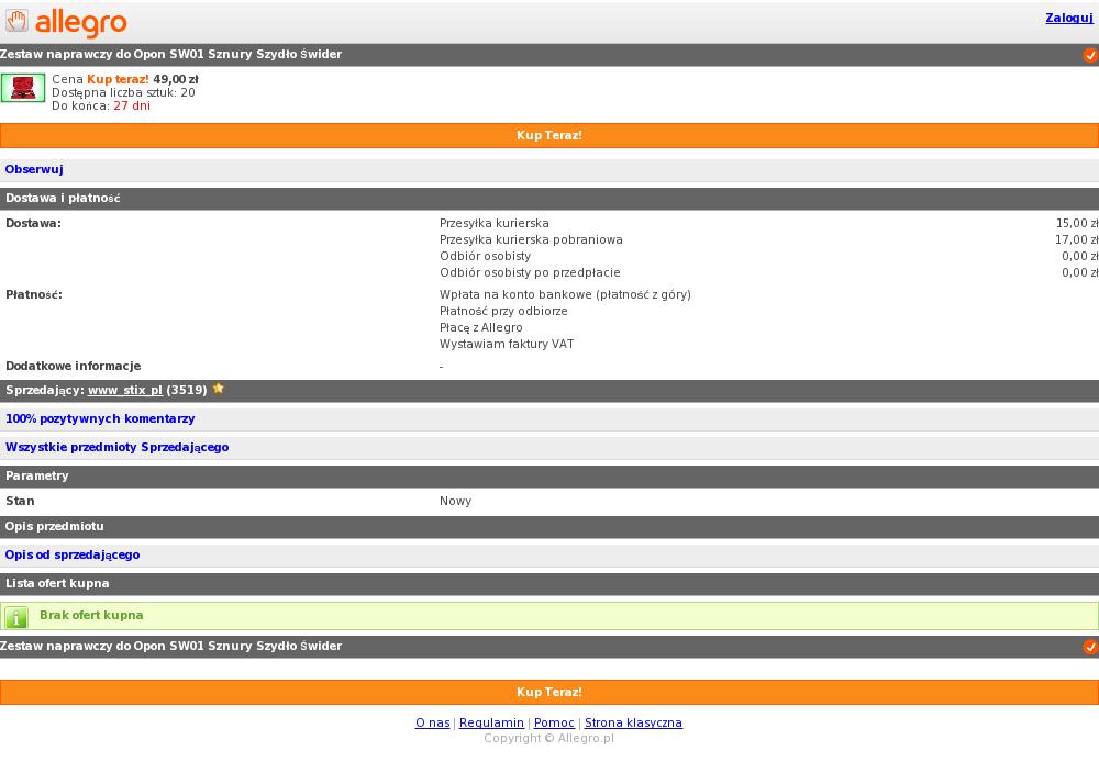

Witam co myślicie o tym aby do zestawu (kompresor i to coś w butelce)dodać zestaw szydło i sznur czy to by wystarczyło zamiast koła zapasowego np.taki:
http://m.allegro.pl/przedmiot,zestaw-na ... 86229.html

Postprzez Wojtek » 30 sty 2013, 20:22
sotrebor napisał(a):estaw szydło i sznur
hehehe niezla nazwa hahaha ... wole zestaw naprawczy do łatania dziur w oponie...
co do zestawu... pomocny, ale nie zalata wszystkich typow uszkodzen opony...
