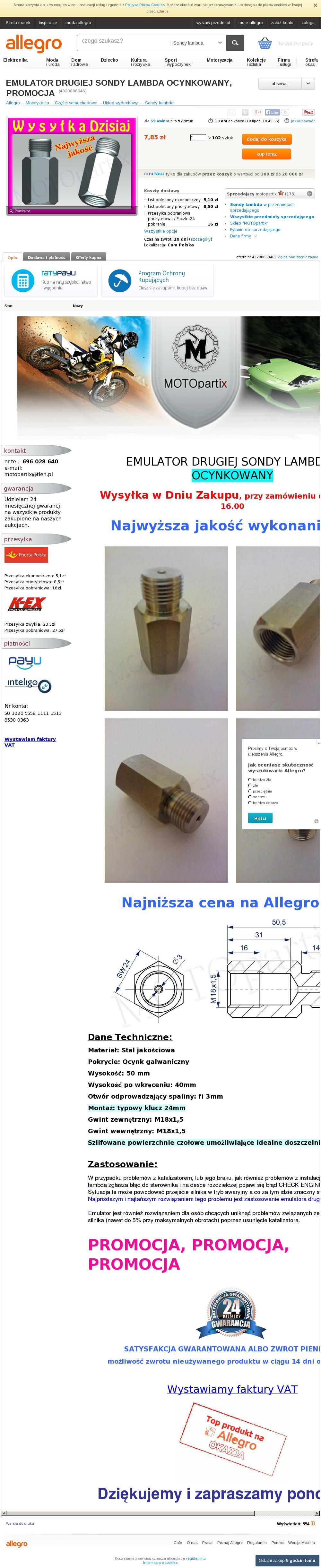

Postprzez pietia82 » 26 cze 2014, 13:24
trochu nie moje rejony ale najlepiej popytaj jakiś warsztat samochodowy albo co się zajmuje tłumikami co do emulatorów to sobie możesz je zamówić na allegro i jak będziesz się pozbywał katów to od razu mogą założyć
http://allegro.pl/emulator-drugiej-sond ... 86046.html

Postprzez 19Maaarcin89 » 26 cze 2014, 20:44
Mój mechanik robił mi to cały dzień i skasował 250zł co według mnie jest małą cena.
Takie emulatory jak wysłał pietia82 bedą ci potrzebne 2 sztuki
