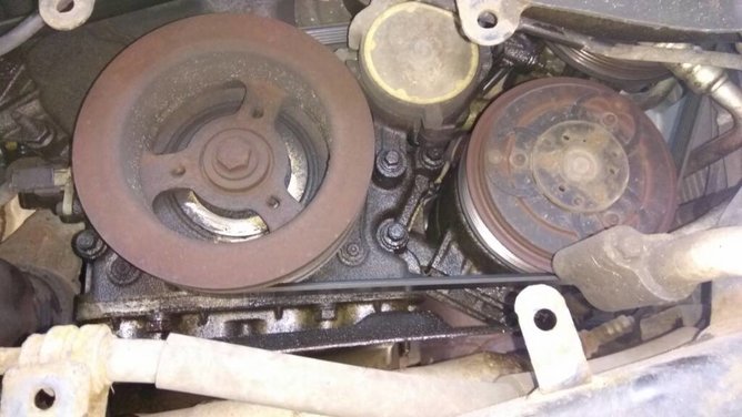

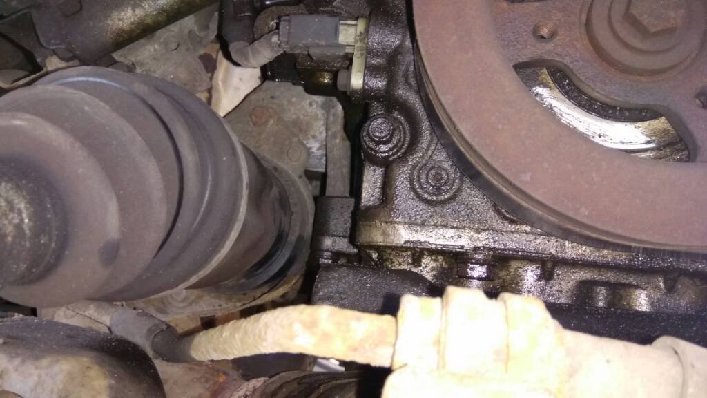

Postprzez Tito01 » 28 mar 2016, 23:23
Miałbym parę rzeczy do zamówienia ale najpierw muszę dojść skąd mi tak olej wali...
Jakieś pomysły, obudowa łańcucha mogła się rozszczelnić?
Mokro zarówno z tyłu jak i z przodu, cały kompresor klimy i pompa wspomagania Mokre.

Postprzez pietia82 » 29 mar 2016, 06:58
Tito jak simering na wale suchy ten pasuje od forda ST, to tak zostaje obudowa łańcucha chyba zeby zaciągało ci od góry z pod dekli, mi delikatnie sączyło z pod obudowy rozrządu złożyłem na dobrej pascie uszczelniającej i jest spokój.

Postprzez leonidass » 29 mar 2016, 07:41
Obstawiam uszczelkę pokrywy zaworów od strony ocv znajoma rzecz w przedliftach

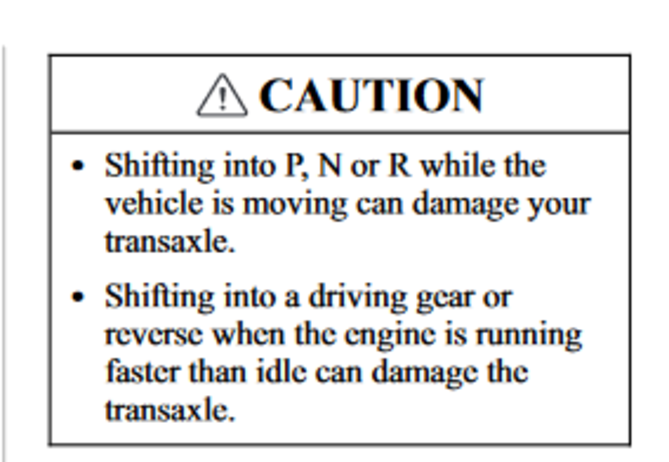

Postprzez Wilson » 30 mar 2016, 11:53
Pany, powiedźcie mi czy można wrzucić M podczas jazdy, przełączając z D bez zatrzymania, i później znowu na D? Nie daje mi to spokoju, a nie mogę tego nigdzie odszukać.

Postprzez Mr_Bartek » 30 mar 2016, 12:04
Według instrukcji podczas jazdy jedynie zmienianie między P, N i R może uszkodzić układ przeniesienia napędu.
Strona 5-11 z instrukcji obsługi Mazda6_8U66-EA-05F_Edition2.

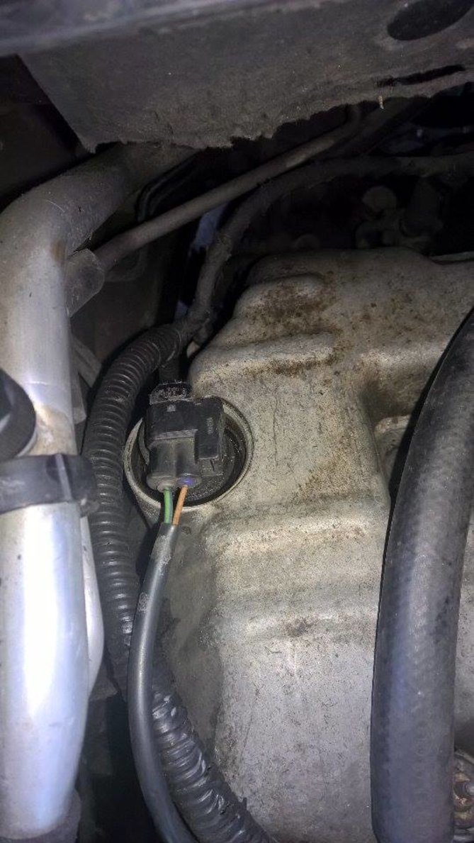

Postprzez Wilson » 8 kwi 2016, 06:59
stojąc przed autem , jest to przy grodziówce, po lewej stronie.
kto wie co to jest, do czego służy, i dlaczego mam tam jakby oleum?
Od: 12 sty 2015, 13:46
Posty: 139 (3/12)
Auto: M6s 3.0 AT 2006 +podtlenek LPG w kole:) -w naprawie ;/

Postprzez pietia82 » 15 kwi 2016, 09:46
Wilson napisał(a):stojąc przed autem , jest to przy grodziówce, po lewej stronie.
Domyślam się że chodzi ci o zawór OCV, znajduje się on na obu V-kach są one do zmiennych faz rozrządu która występuje w naszych sinikach, a jak zaczyna się pocić to uszczelniacz do wymiany w deklu chyba ze nigdzie indziej się nie poci po deklem żeby nie ruszać można silikonem pociągnąć jakiś czas pewnie będzie spokój.
