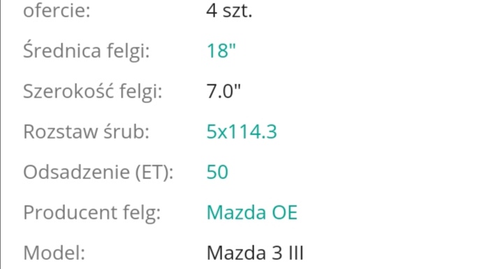

Dzięki wielkie za pomoc – jakoś 19-tki mi wizualnie nie pasują, wolałbym nieco mniejsze – czy jesteś w stanie stwierdzić, czy felgi o takich parametrach by pasowały (są chyba właśnie z Mazdy 3 BM jako że są też z rocznika 2016)?

Ogólnie nie będzie problemów ale będą trochę bardziej schowane niż fabryczne 17, które są o pół cala szersze. Dodatkowo dobierz odpowiednie opony. Nie wiem jakie masz teraz ale będziesz chciał -5 na profilu (wysokości opony) by zachować taki sami obwód koła.
EDIT:
Z tego co widzę w instrukcji to dla 17" podają 225/55/17, a dla 19" 225/45/19 więc dla 18" będziesz potrzebował 225/50/18.
EDIT:

Ok, mega dzięki za pomoc, bo to było moje kolejne pytanie
inaczej mówiąc opona będzie 2,5 cm węższa jako że felga jest ten cal większa?

Zgadza się, ścianka opony będzie mniejsza bo felga jest większa. Obwód całego koła musi być zachowany.

Wiesz co, myślę jeszcze o tym, że one będą o pol cala węższe, czy to nie spowoduje, że będą mniej bezpieczne? Zapewne wynika to z tego, że Mazda 3 jest nieco węższa i opony miała co za tym idzie nieco węższe. Dodatkowo nie wiem, czy nie będzie mnie irytowało że są schowane i będzie to dziwnie wyglądało. Może jednak nie jest rozsądne odchodzić od zalecanego przez producenta rozmiaru i jednak na lato kupić 19?
