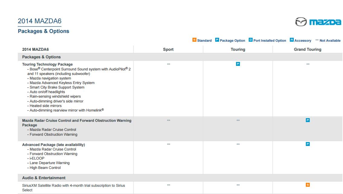

Postprzez tynek9 » 11 lis 2017, 14:52
Aby mieć i-ELOOP to musisz mieć wykupiony dodatkowy pakiet do Wersji Grand Turning. W ten pakiet wchodził miedzy innymi Asystent pasa ruchu czy Aktywny Tempomat itp. Jeżeli masz takie cuda to pewnie gdzieś puszka i-ELOOP siedzi, a mechanik źle Mazde poskładał.
POzdro
