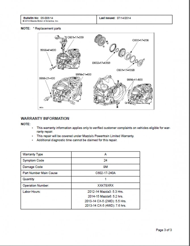

Postprzez Wojtek » 2 lut 2015, 13:49
mati69 napisał(a):Przy zmianie z 2 na 3 czasem zatrzymam się przed wbiciem 3 (lekki opór uniemożliwiający płynną zmianę ). To takie odczucie dodatkowej przeszkody. Problem rozwiązuje oczywiście użycie większej siły.
Panowie,
Mazda wydała Notę Serwisową dotyczącą 3 biegu...
Nota dotyczy skrzyń sześciobiegowych stosowanych w CX-5, M6 GJ i M3 BM...
Oto ona:
Sprawdźcie numery VIN, których aut to dokładnie dotyczy... :)
05-008-14-2920.pdf
(210.96 KiB) Pobrane 461 razy

Postprzez Wojtek » 2 lut 2016, 11:03
piotrekkk1985 napisał(a):Albo numer?
Proszę bardzo :)
Wojtek napisał(a):Jest to nota numer: R039/14B
Dotyczy to aut:
2012-2013 Mazda3 (BL)
2014-2015 Mazda3 (BM)
JMZ BM **** ** 180516
2013-2015 CX-5(KE)
JMZ KE **** ** 318198
2014-2015 Mazda6 (GJ)
JMZ GJ **** ** 186816

Postprzez piotrekkk1985 » 2 lut 2016, 11:09
Dzieki Wojtek ... jest tez nowszy biuletyn na ten temat 05-001/15

Postprzez Mr_Bartek » 9 kwi 2021, 11:56
GJ produkowane przed 3 kwietnia 2014 z końcówką VIN niższą niż 179179. Najlepiej zadzwonić do ASO i się dowiedzieć. Powinni bezproblemowo udzielić informacji.

Postprzez premass » 9 kwi 2021, 13:47
Jestem po rozmowie z Aso Sosnowiec, po podaniu mojego numeru VIN Pan powiedział że nic nie ma w systemie na temat akcji serwisowej na skrzynie na moje auto. Choc wszystko się zgadza wedle info z forum. Auto wyprodukowane przed kwietniem 2014, nr.VIN niższy niż podany. To ja już nie wiem o co chodzi, mogła się ta akcja skończyć?

Postprzez Mr_Bartek » 9 kwi 2021, 13:54
Nota serwisowa powyżej jest na rynek amerykański, więc możliwe, że w Europie nie występuje.

Postprzez premass » 9 kwi 2021, 14:11
Dzwoniłem do Aso w którym Auto zostało kupione, miła Pani z serwisu poinformowała mnie ze owe noty, biuletyny są tylko jakby informacją dla serwisów a nie akcją serwisową, po podaniu jej numerów not R039/14B i 05-001/15 owszem znalazła na ten temat info, ale...tylko info ze takie coś może występować i auta po gwarancji się nie łapią na darmoszkę. Co więcej, z tego co zrozumiałem nawet w przypadku aut na gwarancji, właściciel musi partycypować w części kosztów. Poprosiłem ją o wysłanie kosztów naprawy takiej usterki u nich <glupek2> poprawię sobie humor na cały dzień jak zobaczę koszta hahaha <glupek2>
