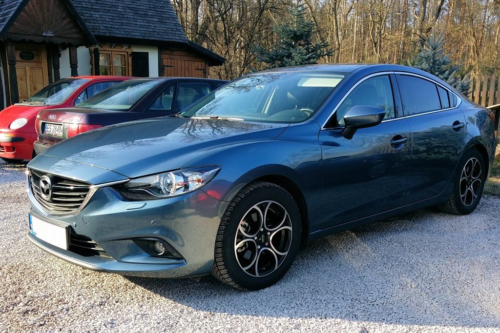

Postprzez torad » 24 lut 2014, 04:05
Jako zimówki polecam zdecydowanie 17'. Na jesieni zakupiłem komplet zimówek z felgami OZ WAVE 7,50x17 5x114,30 ET48,00 i jak widać na załączonym zdjęciu po zimie dalej są jak nowe.
