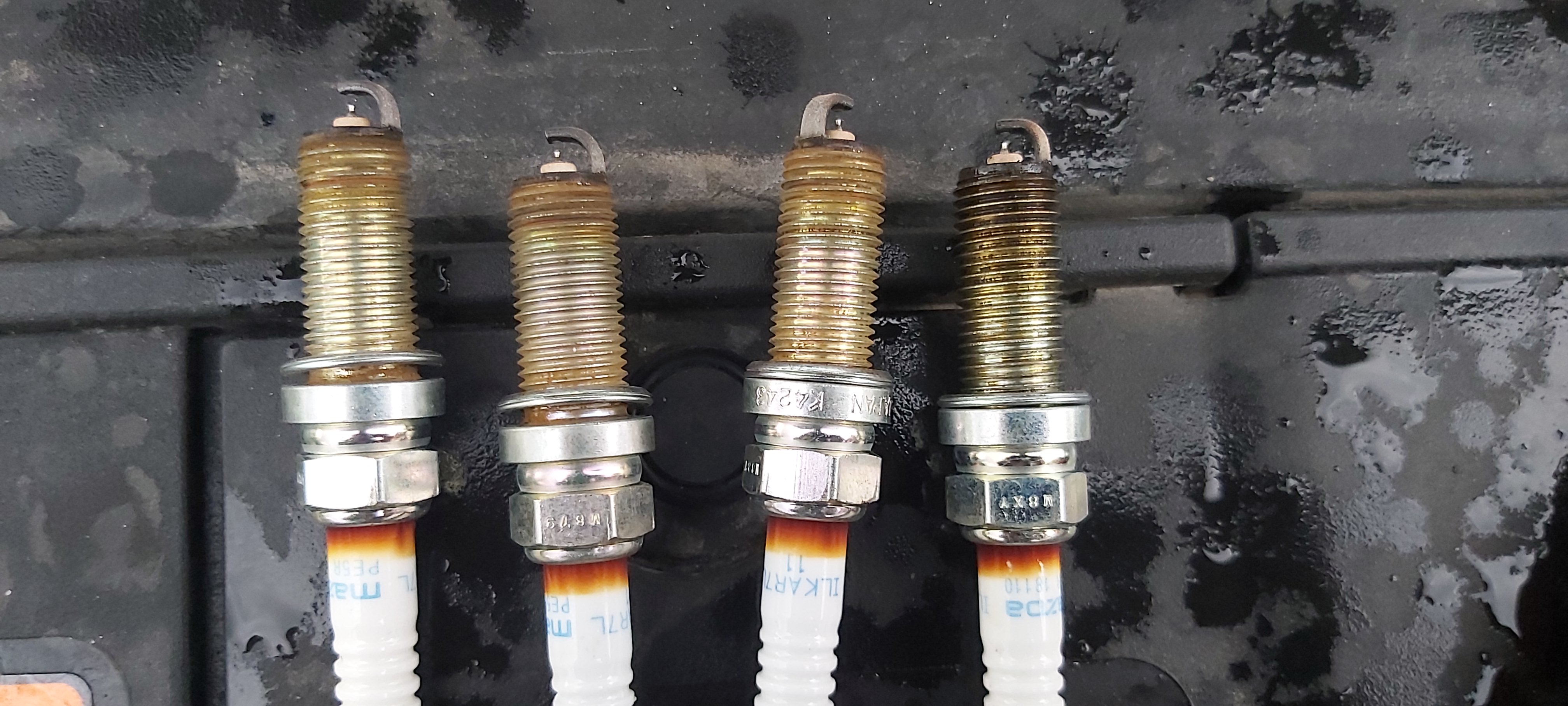

Od jakiegoś czasu miałem problem z nierówną pracą silnika i na początku stawiałem na układ dolotowy....
Świece na początku odpuściłem, gdyż wg adnotacji z serwisu były wymienione przy około 120tys ( książkowo) a na zdjęciach zobaczcie jak wygladają ( mam teraz na liczniku 155tys)

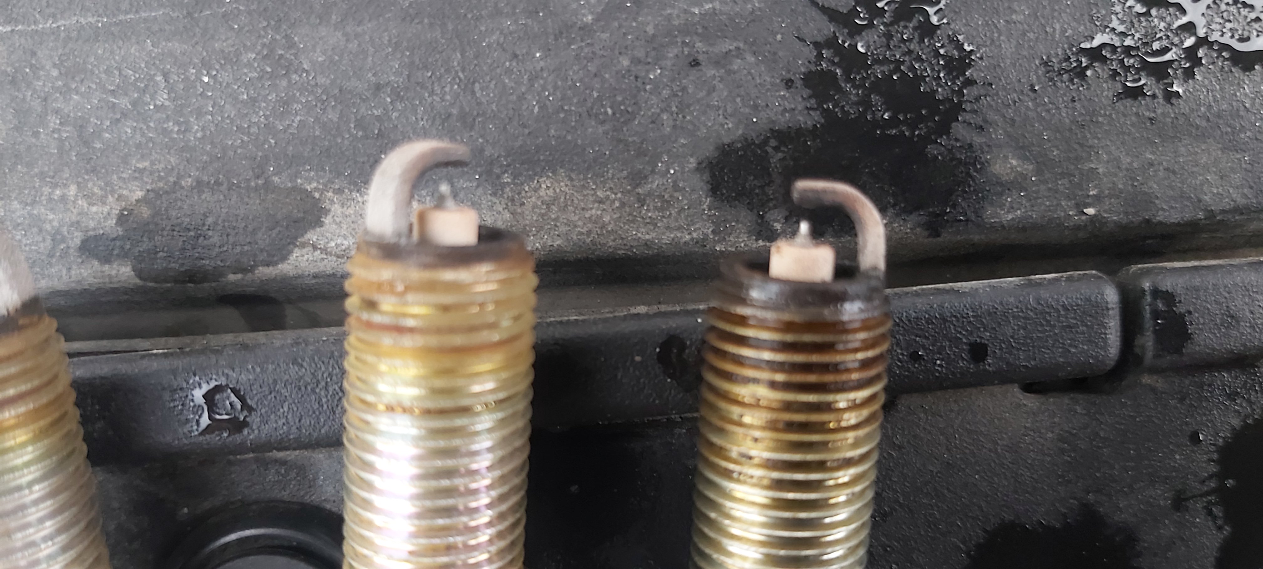

Moje pytanie jest odnośnie 4 świecy licząc od paska, a 1 od strony aku.
Owa świeca jest wg mnie lekko mokra, tak jakby była w oleju, czy jest to powód do zmartień??
Świeca w oleju

Ja bym sprawdził uszczelke pokrywy.
Miałem to samo w swojej. Świeca lekko zapocona, po jakimś czasie była zupełnie zalana olejem. Uszczelke wymieniłem świecie jak i gniazdo wyczyściłem z oleju. Pracuje dużo lepiej, ale do czysczenia jeszcze przepustnica i przeplyowmierz.

możesz zapuścić kamerkę z aliexpresu za 30zł do komory spalania, żeby wyłapać różnicę w wyglądzie czoła tłoków..
Świece nie powinny się tak różnić, ale może nie ma jeszcze powodów do niepokoju..
Myślę, że po zdjęciach je wyczyściłeś i na powrót zamontowałeś.
Wyjmij je po 5u tyś km i porównaj zdjęcia .
zobaczymy czy problem nadal występuje..

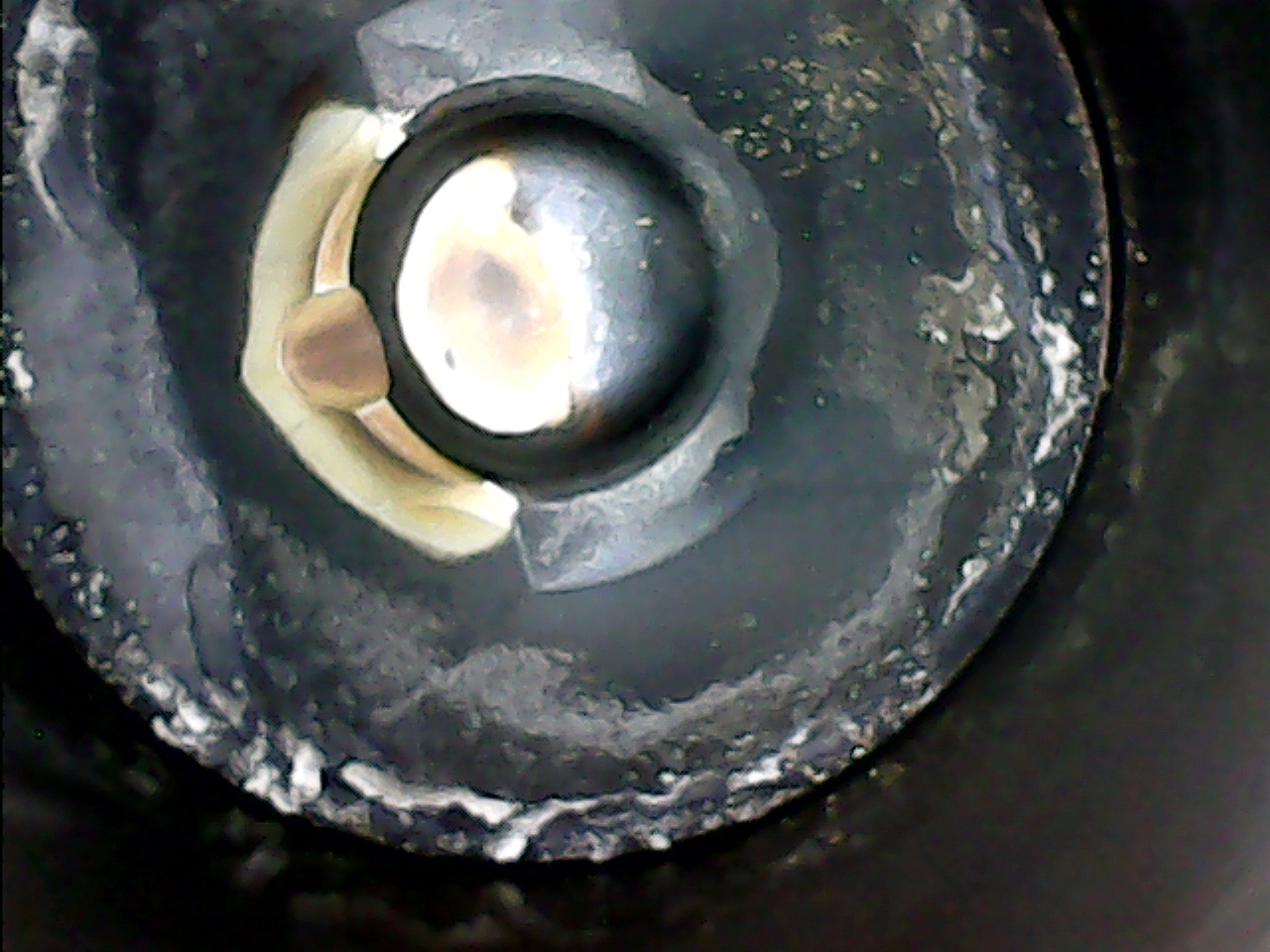

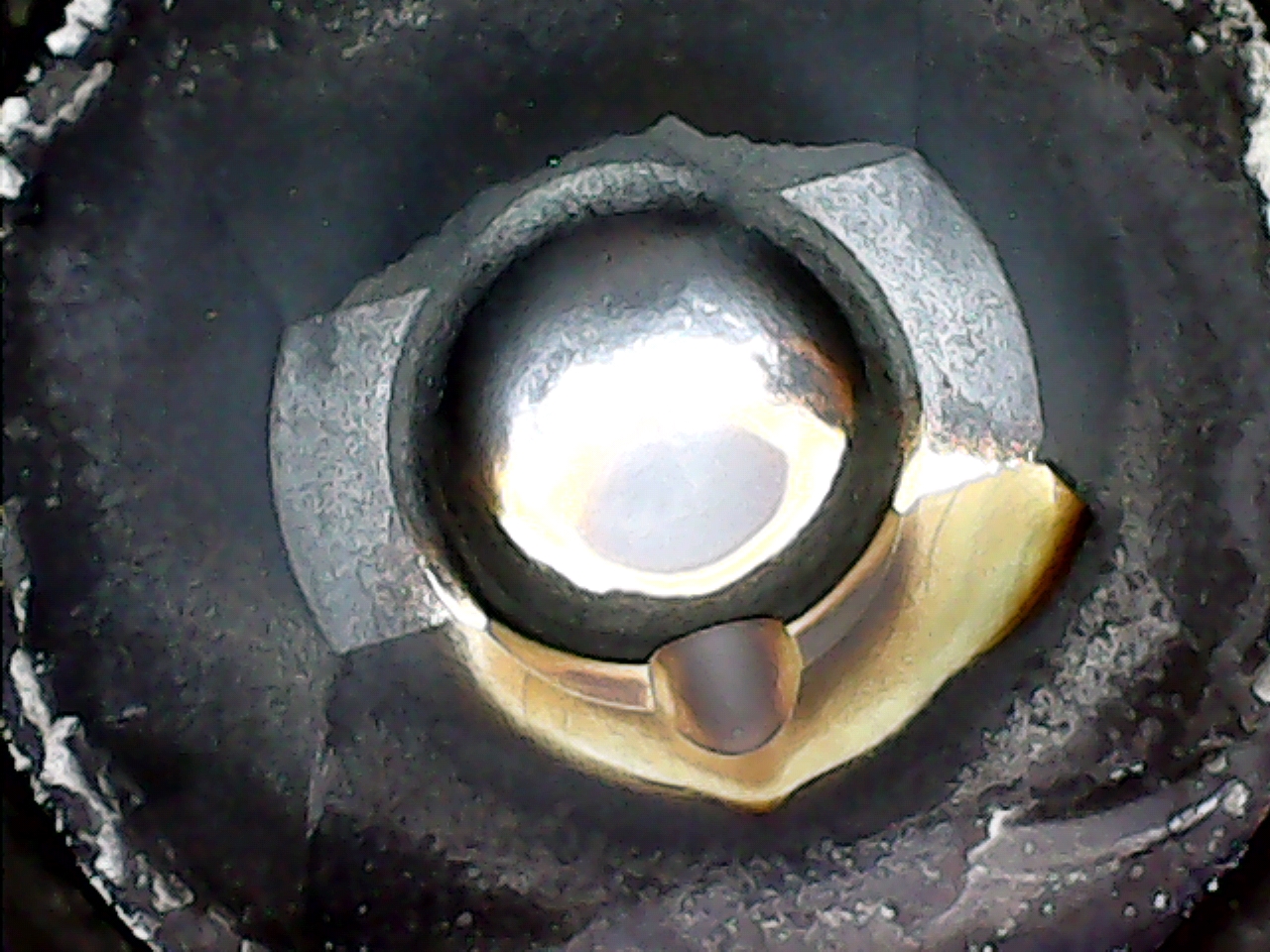

Witam. Zajrzałem dzis do cylindrów kamera.
Czy ktos moze mi ocenic czy sa ok?
Przypominam ze swieca z 4 cylindra jest lekko w oleju.
