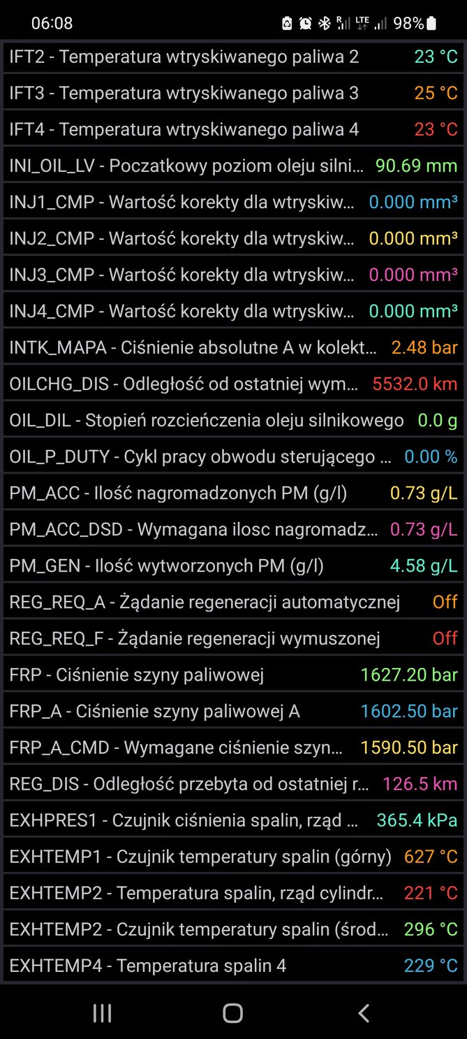

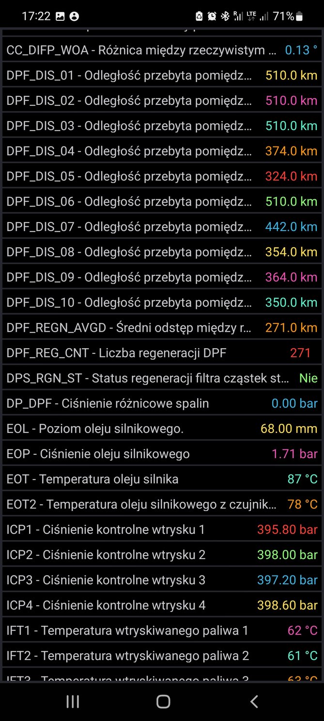

Postprzez sky6activ » 1 mar 2023, 13:48
3 ostatnie regenerację po przejechaniu 510km. Rzadko kiedy jest mniej niż 350 km.
Rocznik 2019 więc adblue na pokładzie. Wrzucę logi z forscana więc może coś więcej będzie widać.
Dopisano 1 mar 2023, 18:27:
Przebieg pomiędzy wypalaniem DPF.
Dopisano 2 mar 2023, 11:05:
Czujnik temperatury górny ponad 300 stopni więcej niż środkowy. Z tego co pamiętam nigdy podczas normalnej jazdy nie miałem temperatur ponad 600 stopni. Powyżej 600 pokazywało tylko przy regeneracji DPF co jest jak najbardziej ok.
