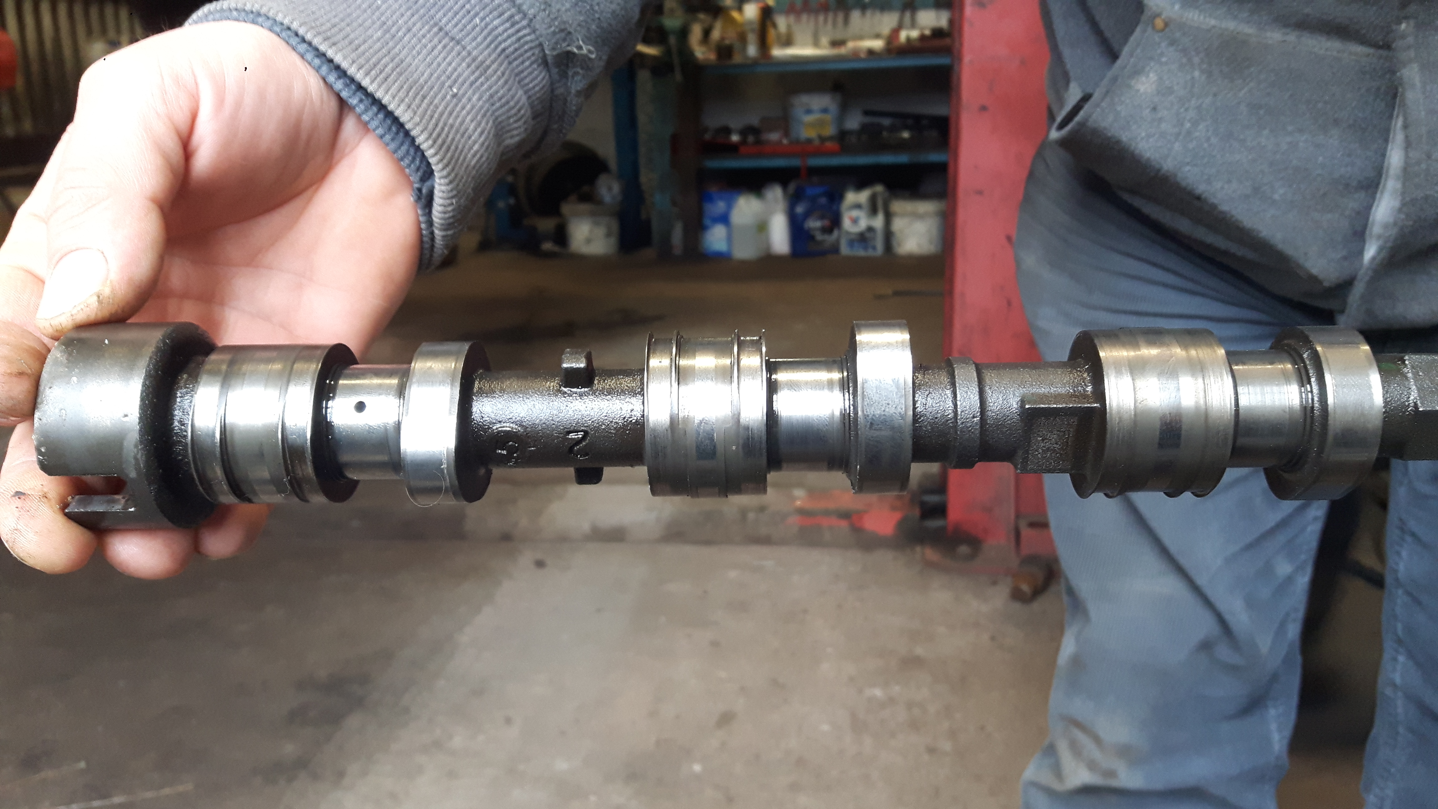

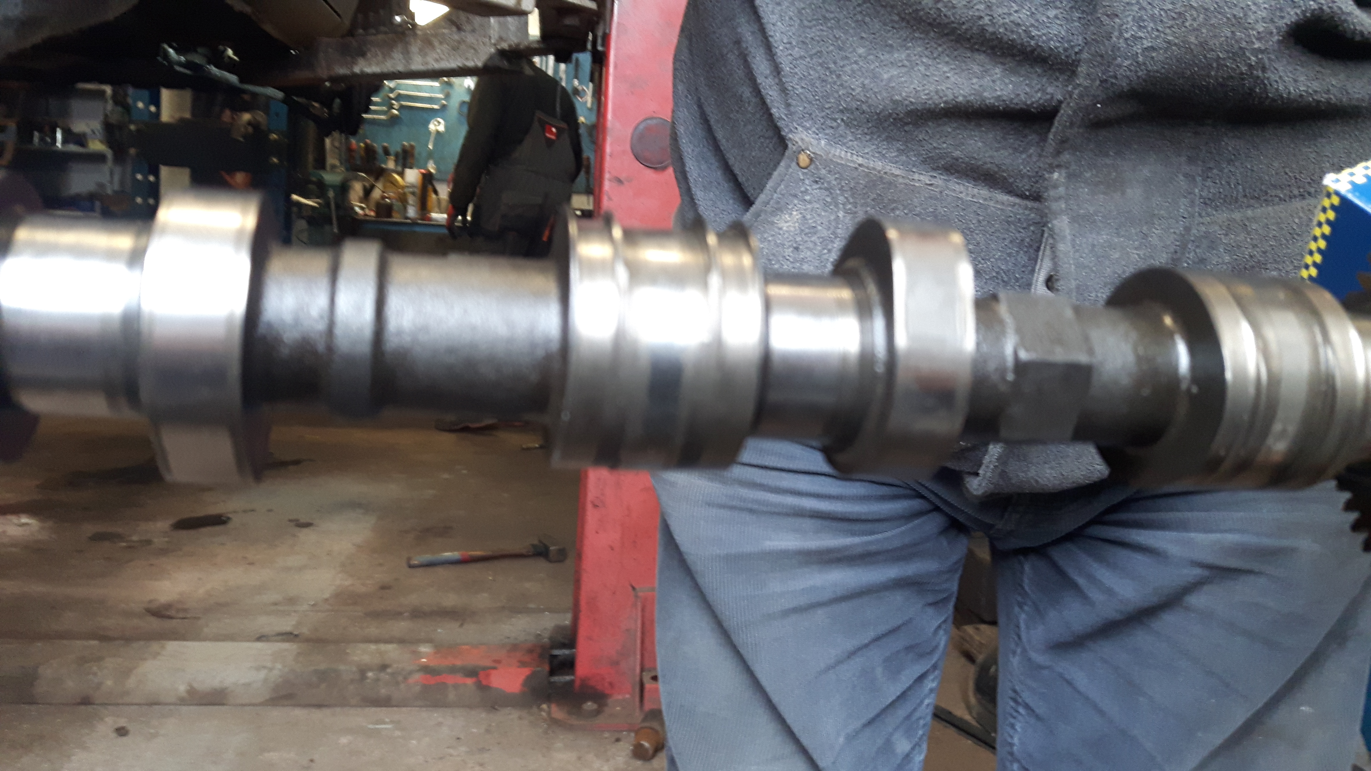

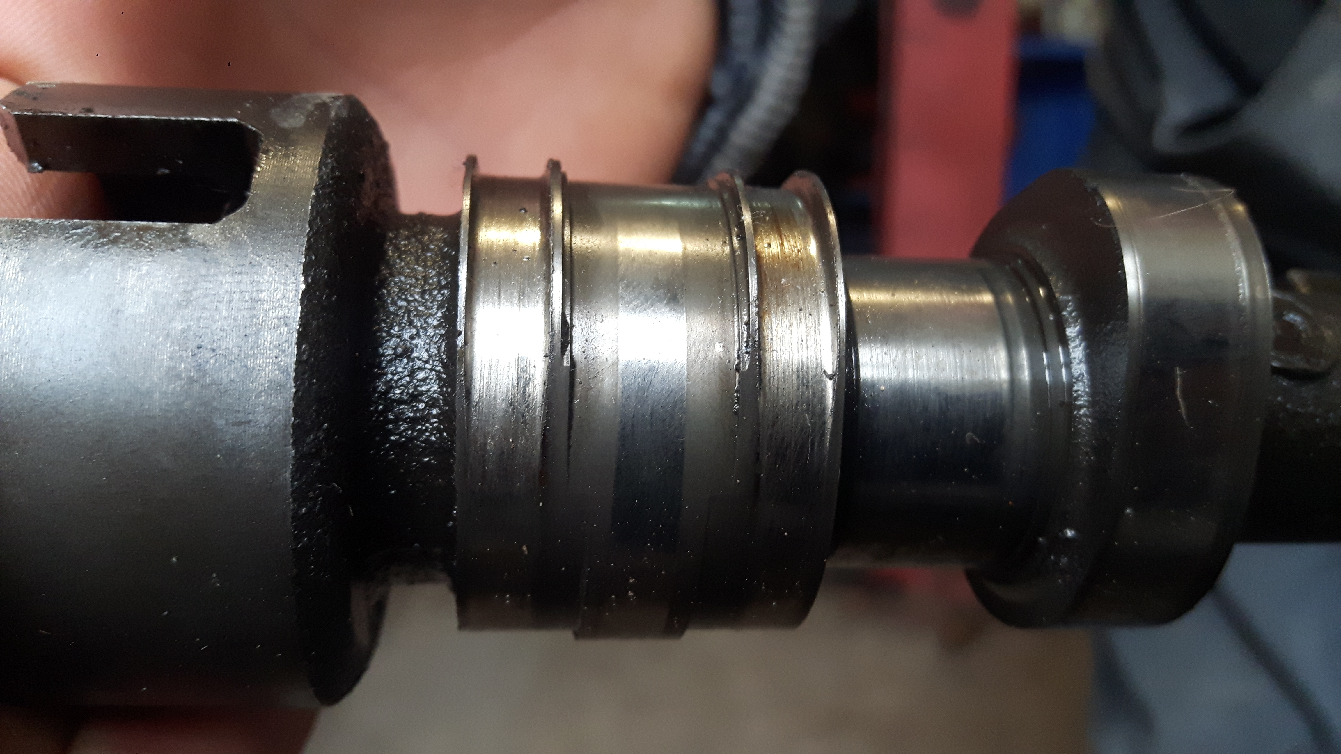

Też mam ten problem z komunikatem "Low Oil Pressure...."
Nie wiem jeszcze, czy to wina wałka czy coś innego. Ciśnienie oleju w normie, pierwszy test na kompie (poza ASO) wykazał, że czujnik ciśnienia oleju jest walnięty, po wymianie czujnika, oleju i filtrów komunikat zniknął ale potem wrócił.
Spróbuję załączyć pliki z noty serwisowej Mazdy (po angielsku) z polskim trochę amatorskim przełożeniem.
Generalnie wadliwy wałek i tego skutki diagnozują oficjalnie w kilku etapach:
1. Sprawdzenie ciśnienia na pompie Vacum
2. Sprawdzenie turbiny (hehe nawet opisują, jak zrobić miernik z blaszki)
3. Sprawdzenie stanu wytarcia wałka.
Z tym wałkiem to też trzeba uważać przy diagnozowaniu, bo rekomendują wymianę oringów przed skręceniem, więc nawet jak będzie OK to trzeba uważać, by rozbiórka celem oględzin nie zaszkodziła całości.
W notce są też zakresy VIN dla M3, M6 i CX5, w których występuje problem oraz całe procedury naprawcze.

To jeszcze powiedz jakie masz auto, który miesiąc / rok produkcji i podaj końcówkę VIN...
Podpinam się do tematu złote opiłki w misce olejowej co to może być???
panewki ?
