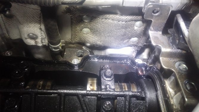

Witam, Koledzy jestem nowy na forum – przymuszony sytuacją jaką mam obecnie. Mazda cx5 2.2 D 2012r salon Polska.
Opisze w skrócie: auto zakupione 3 tygodnie temu- jeszcze nie przerejestrowane , od tygodnia w serwisie ( wytarty wałek, vacuum-pompa, turbina itd- czyli to co opisujecie) Serwis zdiagnozował i chce naprawić koszt 11 tys. Auto 5 lat przebieg 96 tys. Pierwsze 3 lata serwisowany w serwisie do przebiegu 55tys potem 2 kolejne lata w warsztacie- PANA X.
Auto w serwisie jest rozebrane i czekają na decyzje co robić. Doczytałem się że jest wada tych wałków. Czy mogę zminimalizować jakoś koszty naprawy w serwisie- czy mazda może parcypować w kosztach ?
Jakieś może podpowiedzi jak ugryźć temat dalej. Mam zdjęcia wałka ( masakrycznie wytarty!!!!).
Dziękuje za odpowiedz.

1. Jak objawiła się awaria? W jaki sposób wykryłeś ją? W jakim serwisie stoi auto?
2. Gdzie kupiłeś? Komis? Osoba prywatna?
3. Masz jakieś zdjęcia wałka?
Samochód kupiony od osoby prywatnej. Wygląda na to że wiedzieli że coś takiego może nastąpić... i nastąpiło po 2 tyg.od zakupu!!!!
Objawy były takie że zapaliły się 3 komunikaty:
Vehicle System Inspection Required
Engine Inspection Required
Engine Oil Pressure Inspection Required
Dalej laweta i do serwisu w Lublinie. al.Kraśnicka
Wstępnie zdiagnozowali że vacumpompa. Po podłączeniu do kompa i zaczytaniu błędów zorientowali się że trzeba zobaczyć wałek. I dalej poszło z "górki" wałek,vacum,turbina, płukanie i cała reszta uszczelek filtrów itd =13 tys!!! po negocjacjach 11 tys. Jest opcja tańsza że turbo regeneruje w innej firmie.
Na razie samochód stoi. Sprawa u prawnika- roszczenie wobec poprzedniego właściciela.
Nie wiem czy jak naprawie to będzie już dobrze czy te silniki mają jeszcze jakieś ukryte niespodzianki?

Na innym forum znalazłem takie info odnośnie zakresu VIN dla którego może występować problem z wałkami:
lenyleny – przykra sytuacja. Jakie są rokowania od strony prawnej co do wyegzekwowania potencjalnych kosztów naprawy? Dużo zapłaciłeś za to auto? Bo może cena była już na tyle atrakcyjna?
Trafiłem jeszcze na taki filmik, nie jest tam wykazane że wałki się wycierają, ale że jest problem z olejem...
> I have information that the problem can affect all SKYACTIV-D engines produced up to 17. September 2013
M6's up to 148781,
CX-5's up to 248119
and M3's up to 112007

Pierwsze słyszę o akcji na pompę. Kiepskie hamulce to początkowy objaw wałka, nie słyszałem jeszcze o przypadku, żeby padła sama z siebie.
Ja bym sprawdził turbinę, niestety osobiście stawiam na wałek
Jakie masz 6 ostatnich cyfr VIN?

Zakres VIN w 3 jest do 112007, więc niestety się łapiesz. Teraz już "po ptakach", ale ja bym mimo wszystko sprawdził. Przebieg niski, więc całkiem możliwe że jeszcze typowe objawy się nie pojawiły. A im później tym drożej...

Najprościej sprawdzić luz na ośce turbiny – 10 min roboty.
Trzeba jedynie odkręcić 2 opaski zaciskowe.
Żeby sprawdzić sam wałek to niestety trzeba zdjąć pokrywę zaworów, przez wlew oleju widać jedynie wałek ssący – z tym problemów nie ma.
