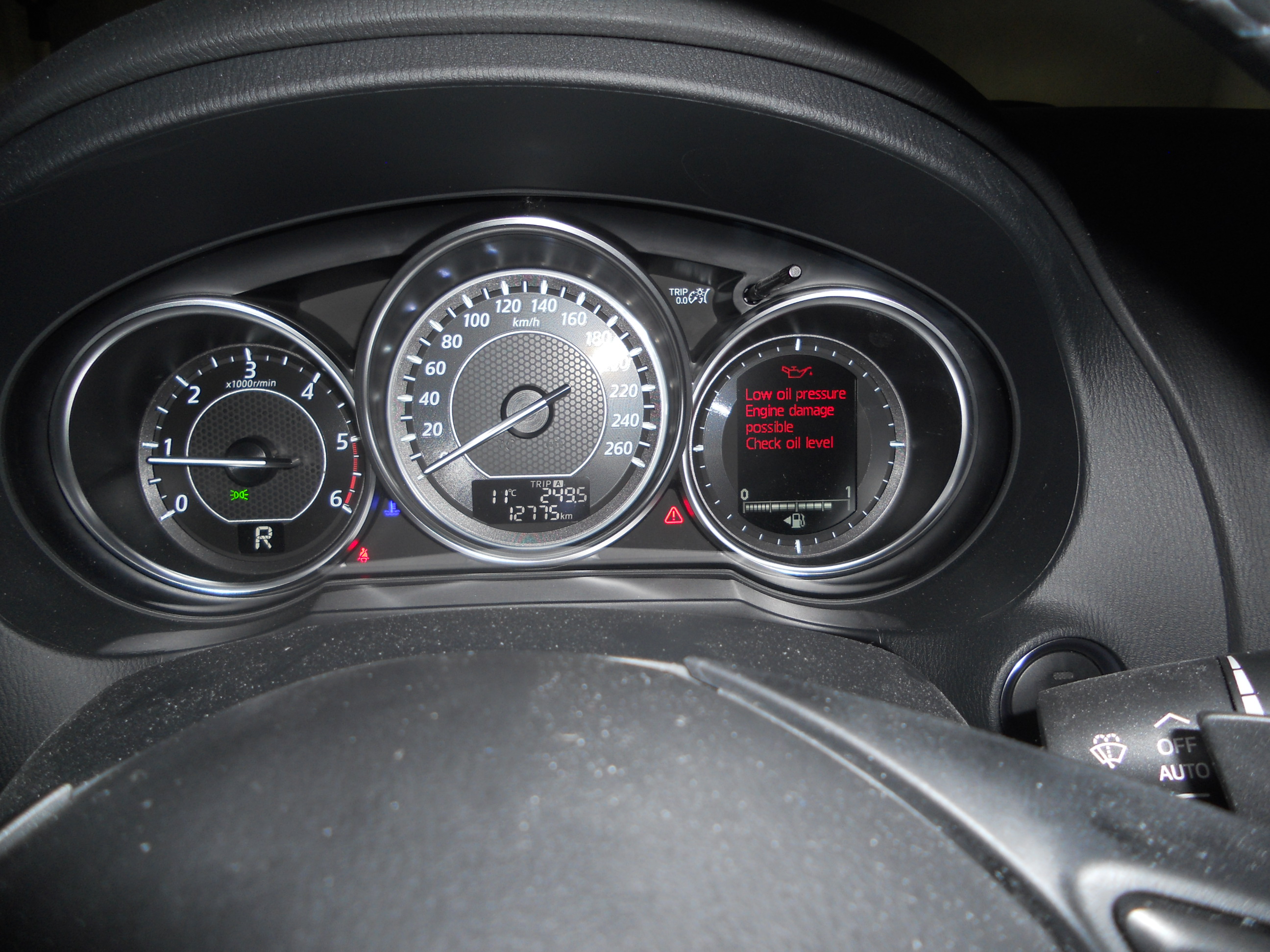

Mazdy użytkuję od prawie 30 lat, a do chwili obecnej praktycznie nie miałem z nimi problemu.... aż do Nowej 6 2,2 D 175 AT. Oto moja historia auto trafiło do Bemo Motors w W-wie (assistance ma z nimi umowę) 30.12.2013 po wyświetleniu jak na zdjęciu. Następnego dnia było do odebrania i "mistrz serwisu" p. Marek K. skasował mnie <serduszka> na ponad 400 PLN, gdyż awaria w Jego mniemaniu była z "mojej winy". Na nic wielokrotne tłumaczenia, że poprzednią Mazdą 6 140 KM w dieslu z DPF przejechałem ponad 100 tys. bez konieczności wcześniejszej wymiany oleju, czyli wiem jak to cudo użytkować!!! Ale cóż "fachowiec ma zawszę rację". Przed dojechaniem do domu (75 km od Bemo motors) komunikat wyświetla się ponownie i samochód ponownie ląduje na lawecie. Przez ponad miesiąc załatwiano uszczelki, podkładki i z tygodnia na tydzień przekładano termin odbioru. Ponoć w oleju były opiłki "po procesie technologicznym". Dzisiaj po 45 dniach odebrałem swą 6 z serwisu, naprawdę bałem się czy dojadę nią do domu. Nie wiem czy się śmiać czy płakać ale to fakt!

323-1984 napisał(a):Oto moja historia auto trafiło do Bemo Motors w W-wie (assistance ma z nimi umowę) 30.12.2013 po wyświetleniu jak na zdjęciu.
hm... chyba auto jest na gwarancji? wiec grzecznie poprosilbym i o asyste Mazde Polska... zwlaszcza, ze:
323-1984 napisał(a):Ponoć w oleju były opiłki "po procesie technologicznym".
czyzby nowa choroba wieku dzieciecego?
jezeli byly, to musza wymienic motor... nie uszczelki i nie ponad 40 dni :|
Nalezy sie inne nowe auto...

Mieszkam w Lublinie i serwisuje auto w Impex, Auto Mazda 6 2,2 diesel AT. Przy 13k km miałem taki sam komunikat. "Niskie ciśnienie oleju". Też już wcześniej użytkowałem Mazdę 6 – 2007 diesel 140 km i nie miałem problemów z olejem czy DPF.
Pech chciał że awaria przytrafiła się w podróży służbowej. Wracając z Wilna w Białymstoku zapaliła się kontrolka.
Że zdarzenie miało miejsce w sobotę po 16.00 wszystkie serwisy były pozamykane.
Skorzystałem z asistans mazda (bardzo skromna) , holowanie do najbliższego ASO Mazda (ja wolalbym zrobić to w Lublinie w Impexie) i auto zastępcze na 3 dni, którym mogłem wrócić do domu. Więc po max 3 dniach musiałem znowu zjawić się w Białymstoku ( 250 km od Lublina) i oddać auto zastępcze. Ostatecznie zwróciłem auto na drugi dzień (w niedziele) i sprowadziłem mazdę do Lublina na lawecie korzystając z asistansa hestii jakie posiadałem. W impexie wymienili olej i stwierdzono że wynikiem było rozrzedzenie oleju ropą . – Wynik częstego przepalania DPF.
Drugi raz problem nie wystąpił.
Przy najbliższym przeglądzie- za kilka dni- profilaktycznie mają zmienić ponownie olej i sprawdzić czy nie ma opisywanych w nim opiłków metalu.
