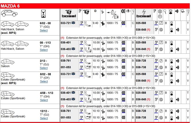

Postprzez Wojtek » 26 kwi 2015, 21:20
Ma w ofercie Bosal:
http://www.catalogue.bosal.com/pages/to ... da&model=6
lista ich produktów (haków) do Mazdy6:
I instrukcja obsługi w formacie PDF:
038761.pdf
(3.21 MiB) Pobrane 114 razy
051053.pdf
(3.39 MiB) Pobrane 92 razy
