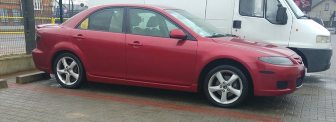

Postprzez brodaM6 » 14 mar 2016, 07:31
Proszę hubix
Tu 225/45/17 obie osie
Tył 225/50/17 przód 215/50

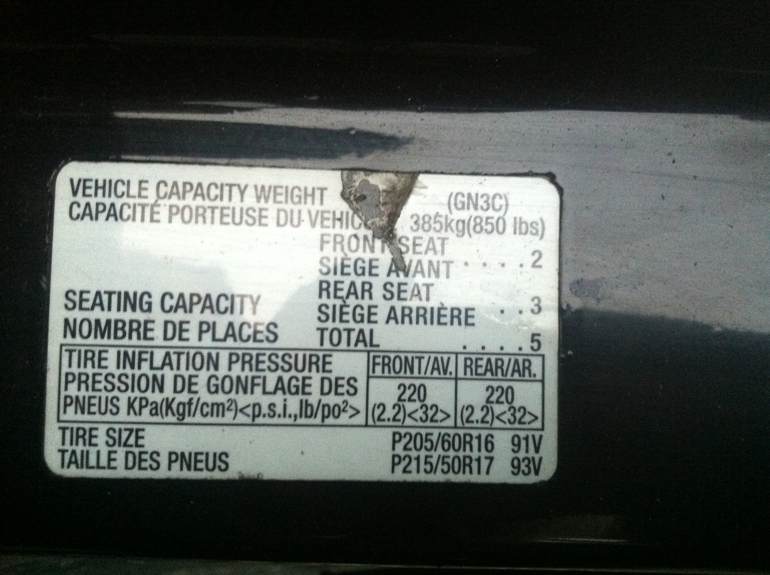

Postprzez brodaM6 » 8 kwi 2016, 14:49
W usa fabryka wupuszcza 215/50/r17 i takie bym polecil ,do 18 profil 45, bądź cierpliwy ja swoje 18 za 700 wychaczylem w nienagannym stanie tu na forum,wiadomo niekturych fantazia cenowa ponosc i wisza te ogloszenia miesiacami np ori 17 do mazdy ponad 1000 co mozna wychaczyc za 700 ;)

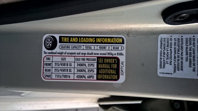

Postprzez Wilson » 12 kwi 2016, 17:42
znalazłem całkiem fajny kalkulator et http://www.rimsntires.com/specspro.jsp może warto wrzucić na pierwszą stronę :)
Przeczytałem cały wątek i wszędzie jest napisane że usa miały fabryczne 17 , u mnie na tabliczce, jest napisane że fabrycznie były 18? Czy Mazda 6s, 3.0 v6, to to samo co 3.0v6 ale bez "s"? Na logikę, skoro jest s, to czymś się pewnie różni, ale nie daje mi to spokoju :D
Sam też niedługo będę wymieniał felgi na 18, wraz z zawiechą na -30mm, dlatego bardzo mnie to interesuje, teraz mam zimowe 205/55/16, i auto przy takiej ilości miejsca w nadkolach nie wygląda wcale :|
Od: 12 sty 2015, 14:46
Posty: 139 (3/12)
Auto: M6s 3.0 AT 2006 +podtlenek LPG w kole:) -w naprawie ;/
Postprzez brodaM6 » 12 kwi 2016, 17:57
No chyba różnica jest tylko w naklejce :P. A mazda 6s to może chodzi o speeda
Od: 16 kwi 2012, 18:42
Posty: 2363 (12/26)
Skąd: Łomża
Auto: M6 2.3AT UsA-spec.07r.
