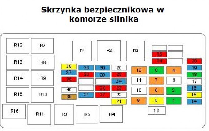

Postprzez mądry » 23 mar 2014, 11:16
Koledzy...
Ponieważ sporo osób pisze do mnie o które dokładnie przekaźniki chodzi postanowiłem się troszkę wysilić i napisać co i jak :P
Interesuje nas przekaźnik R10- to on odpowiada za załączanie sprężarki, można go na próbę podmienić z przekaźnikiem R9 ponieważ są to takie same przekaźniki a przekaźnik R9 odpowiada za tylne światła przeciwmgielne. Schemacik poniżej ;)
Pozdrawiam i życzę powodzenia ;)
