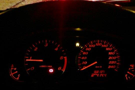

pomocy niewiem jak to się stało.wieczorem zaparkowałem auto przed domem, rano wsiadam, odpalam samochód i .............zdziwienie..............konrrolka od DSP i ręcznego nie gaśnie????????
kontrolki przy każdym odpaleniu i jeździe zaczynają swiecic rownoczesnie non stop,
mam tak już od 2 tygodni
mazda 6, TS2, 2.0, 2002, benzyna

Postprzez xol28 » 9 maja 2008, 16:37
kontrolka ABS jest ok.nie zauważyłem jakichś zmian z ABS
a jesli chodzi o tamtą – to jest kontrolka TCS Indicator Light (taki autko namalowane z poślizgiem), to ona się świeci razem z ręcznym.
jest jeszcze jedna kontrolka TCS-OFF. ale ona działa poprawnie.

Postprzez xol28 » 9 maja 2008, 19:06
<glupek2> <glupek2> <glupek2> <glupek2>
to było takie proste rozwiązanie.
minimalny poziom płynu hamulcowego przyczynił się do zaświecenia kontrolek od DSP i ręcznego jednocześnie.
po dolaniu płynu hamulcowego kontrolki gasną...
