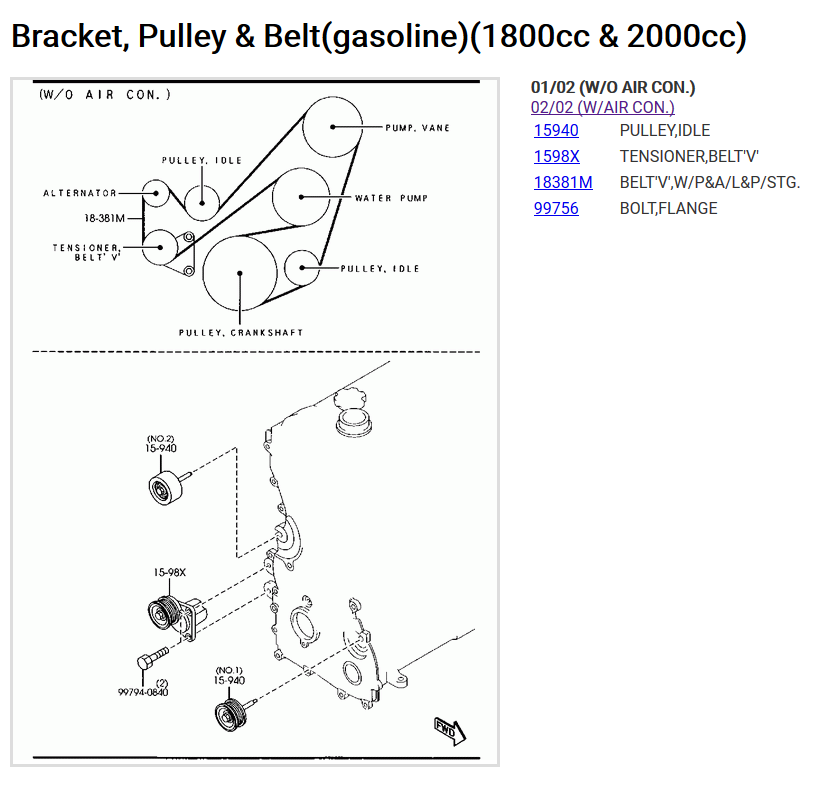

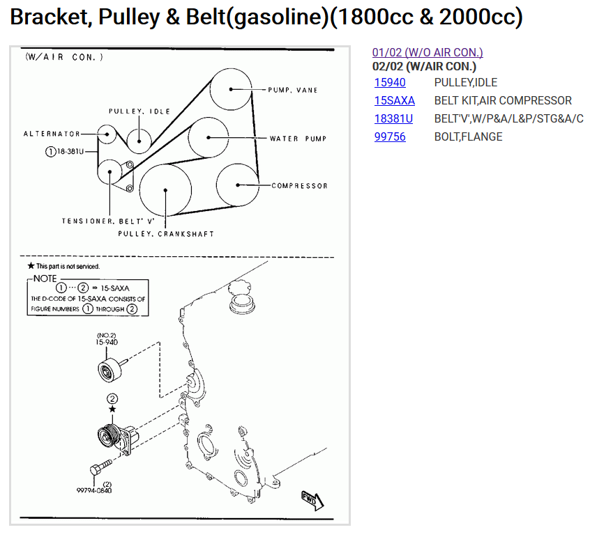

Przy braku klimy używany jest pasek 6PK2160 ale wtedy zamiast klimatyzacji jest rolka (L32715940). Patrząc na obrazki bez tej rolki nie poprowadzisz paska.
Tak to wygląda przy braku klimy:
Tak z klimą:
