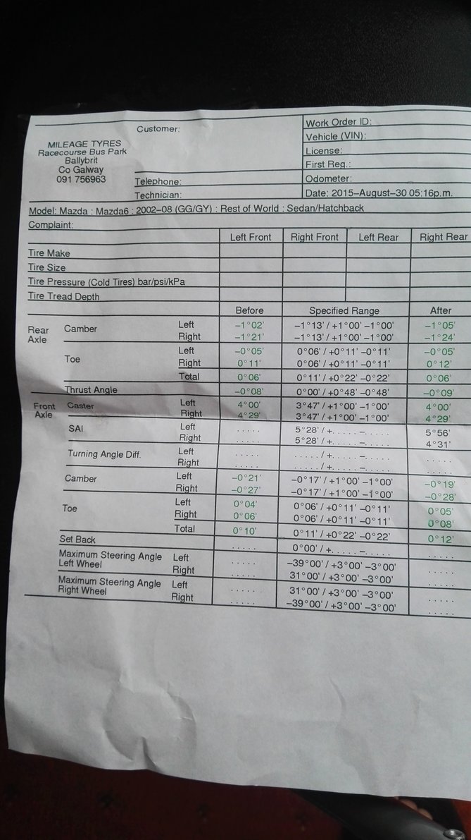

Postprzez m_szarapajew » 18 wrz 2015, 11:11
Maglownice wymieniałem bo pierwsza miała wyciek używka po dwóch m-cach dostała luz dopiero ta po regeneracji jest spoko a miedzy innymi mechanicy winili za ten stan rzeczy maglownice. Wrzucam zdjecie z geometri kół.

Postprzez Paweł » 18 wrz 2015, 12:00
Z tego arkusza wszystko wygląda idealnie (co prawda nie porównywałem z wartościami z manuala, ufając, że maszyna ma raczej dobry program). Jedyne do czego można się przyczepić, to kąt pochylenia kolumny (SAI). Różnica między stronami wynosi niecałe 1,5 st. Niby nie jest to dużo, ale jeśli dobrze szacuję, przekłada się na blisko półtora centymetra przesunięcia górnego lub dolnego mocowania na jednej ze stron. Z drugiej strony pochylenie koła (camber) jest ok, więc może to być błąd maszyny. Chyba, że dodatkowo zwrotnica jest zniekształcona? Zapewne ktoś by zauważył, ale może warto na to jeszcze spojrzeć?
Biorąc pod uwagę, że przy skręcie w jedną stronę koła piszczą i jeśli ten sam objaw miałeś na każdej przekładni, to samą maglownicę można wykluczyć. Pozostaje sprawdzenie opon, hamulców, dyferencjału, sprężyn, sworzni zwrotnicy, górnego mocowania amortyzatora... Sam nie wiem... ET felg masz prawidłowe?
