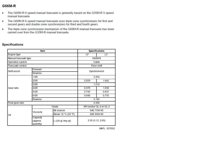

Postprzez mike6 » 10 wrz 2015, 12:53
Znalazłem w instrukcji różnice pomiędzy przełożeniami w skrzyniach od LF i L3, zerknij sobie jak chcesz porównać.
