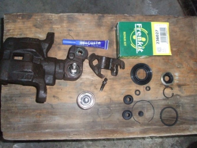

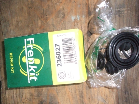

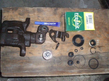

Zacząłem od kupna zestawu naprawczego do zacisku,
a tu elementy tego zestawu

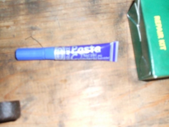

oraz pasty do smarowania tłoczków i cylinderków

Tu całość już po zdemontowaniu i rozebraniu

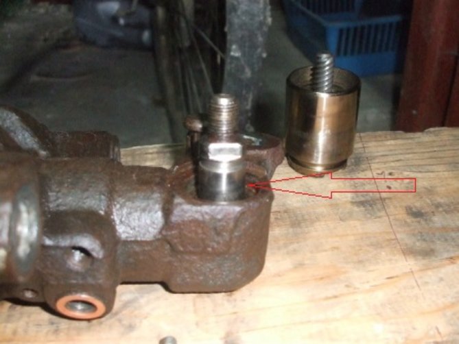

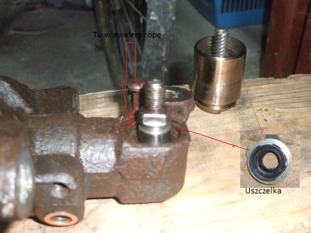

U mnie okazało się że zacina się trzpień popychający tłoczek.

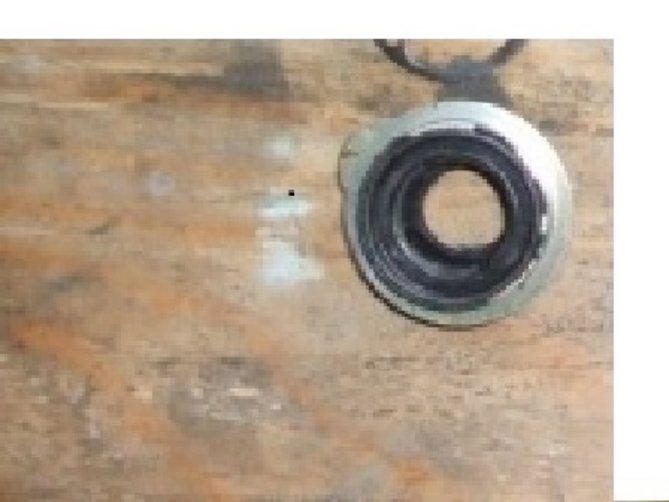

Aby się do niego dostać należy zdjąć sprężynę, odkręcić zaczep na linkę hamulcową i wyciągnąć uszczelkę razem z jej metalowym pierścieniem.
Powinien on po przekręceniu w kierunku przeciwnym do ruchu zegara wrócić bez większych oporów na swoją poprzednią pozycję, trzpień również wychodzi do góry a następnie można go wcisnąć w dół ( nie da się go całkiem wyciągnąć, przynajmniej bez dobrania się całkowicie do wnętrza zacisku). Naprawiłem ten zacinający się trzpień w taki sposób że płukałem go ropą kręcąc lewo prawo oraz poruszając góra dół, wylewałem ropę i wlewałem świeżą i powtarzałem tę czynność parę razy do momentu że nie stawiał on żadnego oporu i ropa wylewana była w miarę czysta. Później zacisk poleżał trochę trzpieniem w dół aby wyciekła cała ropa.
Składamy wycierając trzpień i jego okolicę z ropy, smarujemy trzpień pastą gdy jest maksymalnie wyciągnięty do góry, wpychamy go w dół wbijamy uszczelkę (trzeba uważać żeby była wkładana równo aby się nie pogiąć tego metalowego pierścienia na niej, ja wbiłem ją używają klucza nasadowego), przykręcamy zaczep linki i zakładamy sprężynę.

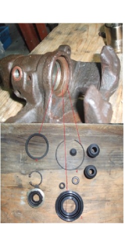

Aby dobrać się do wnętrza zacisku należy odkręcić tłoczek ( ja to zrobiłem kombinerkami, łapiąc ich czubkiem w wycięciach na tłoczku), po maksymalnym odkręceniu tłoczek zatrzyma się na gumie najlepiej go wyciągnąć całkiem żeby nie przeszkadzał, później wyciągamy pierścień trzymający gumę i wyciągamy ją, później wyciągamy gumową uszczelkę znajdującą się głębiej jak na foto .
Składamy to w takiej kolejności: uszczelka gumowa, wkręcamy przesmarowany pastą tłoczek, guma uszczelniająca a na końcu pierścień.

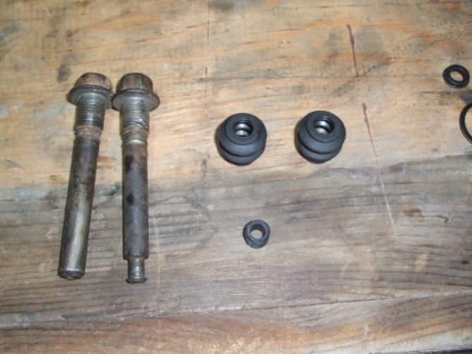

Przy montowaniu zacisku powinniśmy przetrzeć i przesmarować prowadnice zacisku (może być pasta do tłoczków a jak nie to smar miedziany, ale w żadnym wypadku normalny smar bo będzie się zapiekać), oraz wymienić gumę na jednej z prowadnic i uszczelniające pomiędzy zaciskiem a jarzmem.

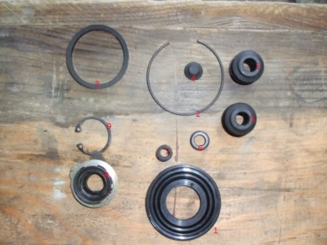

Mi zostały dwa elementy z zestawu naprawczego numer 6 i 9, numer 4 jest to zaślepka śruby odpowietrzającej.
numer 9 najprawdopodobniej idzie do tłoczka ale nie miałem szczypiec do wyciągnięcia.

Zablokowany mechanizm hamulca ręcznego należy bezwzględnie rozmontować. Wlewanie do wnętrza ON pomaga rozblokować go ale prawdopodobnie uszkodzi wewnętrzny uszczelniacz (element, który pozostał z zestawu naprawczego) grzybka popychacza. Podobnie stanie się po użyciu WD40 czy podobnego preparatu penetrującego. Na dodatek obrotowy trzpień ręcznego pracuje we wnętrzu łożyska igiełkowego, więc sam ON nie usunie problemu na długo.

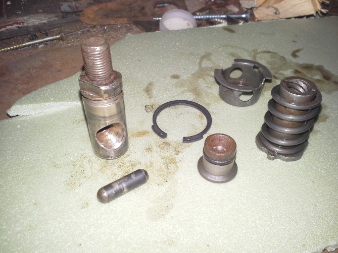

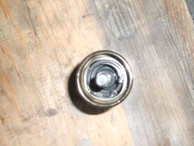

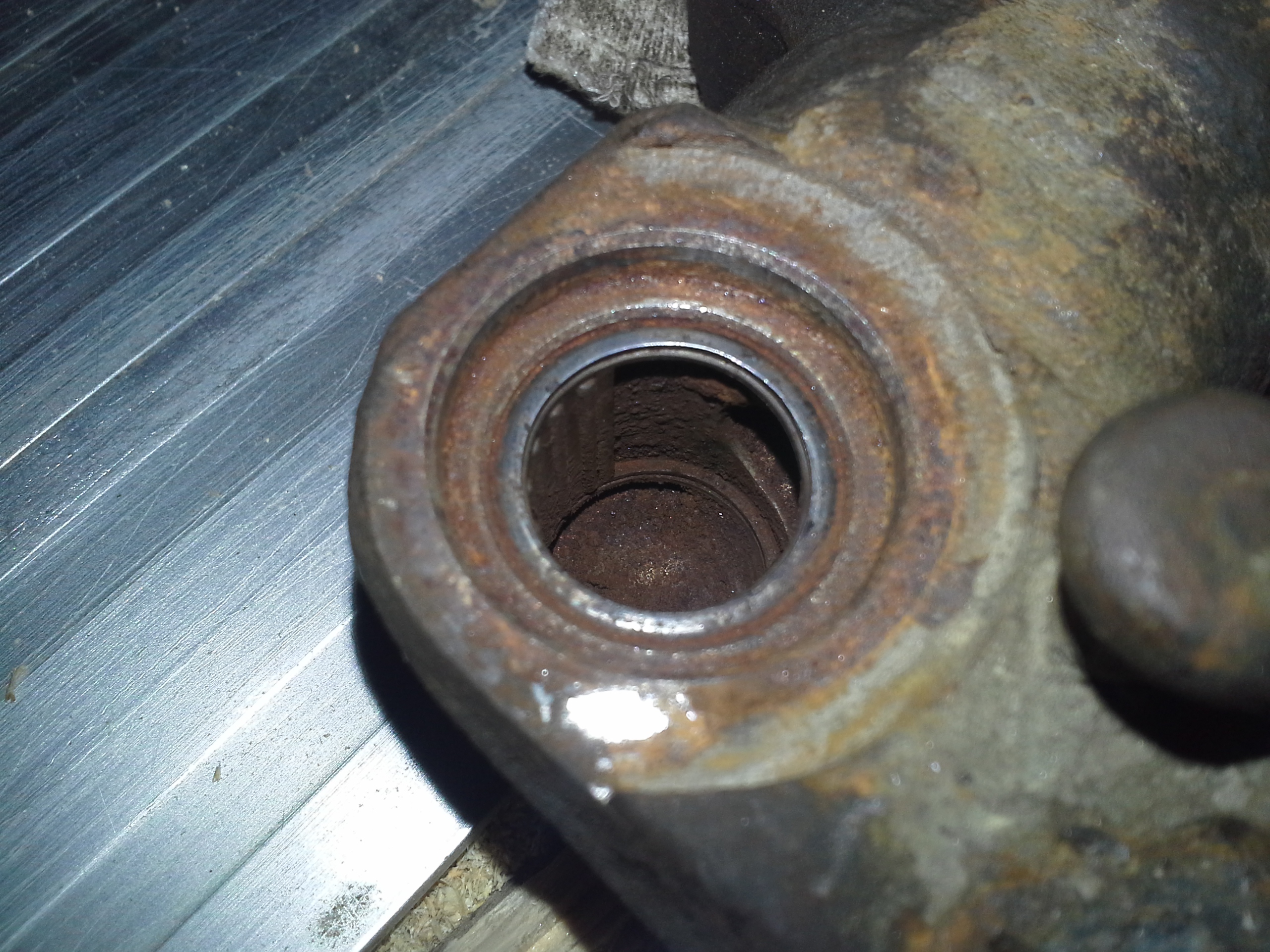

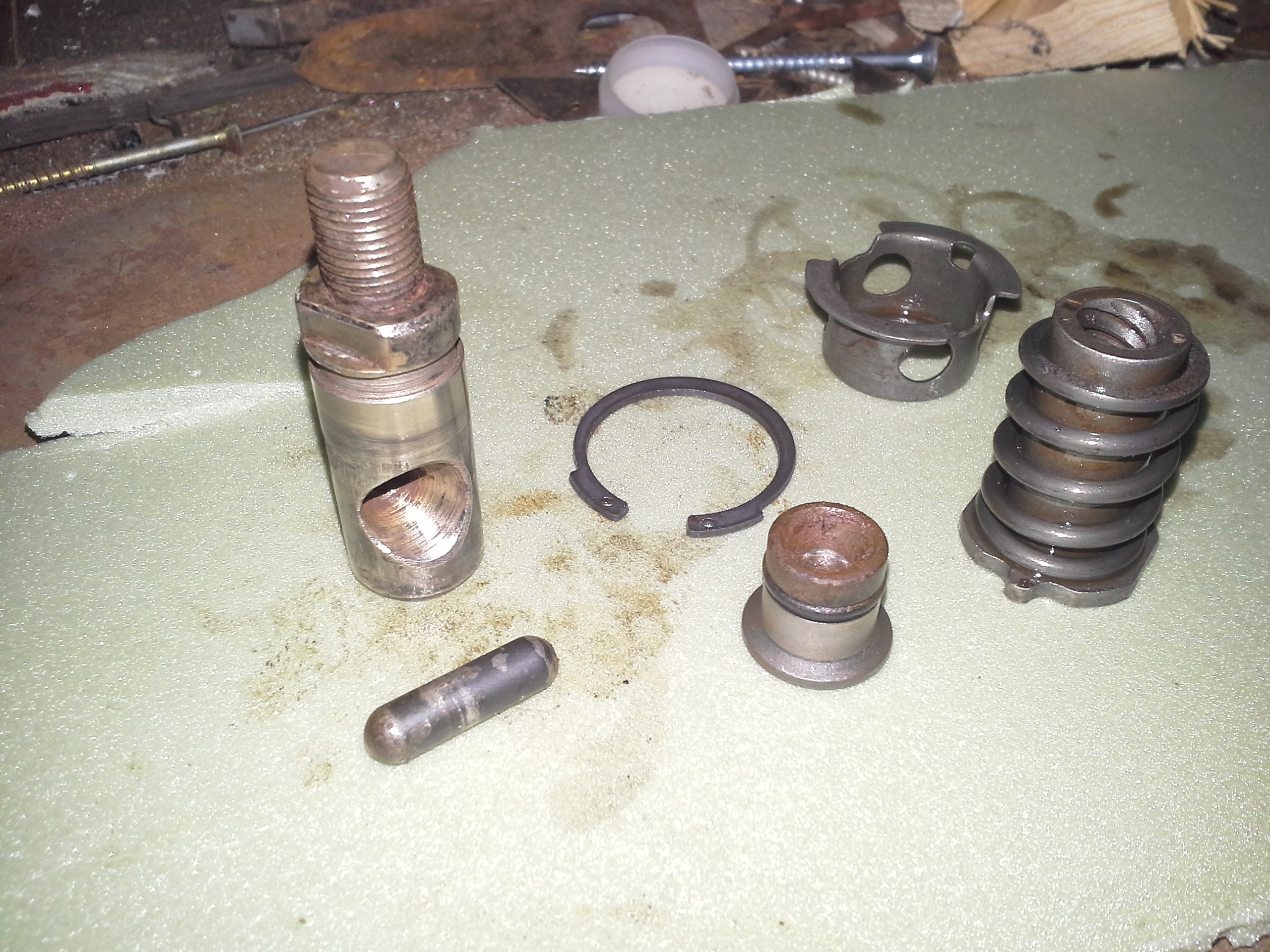

Witam, ostatnio znowu zaczął mi się zacinać ręczny (ta sama strona co ostatnio). Stwierdziłem że czas zajrzeć trochę głębiej do zacisku. Dorzucam parę nowych zdjęć. Okazało się że mam wykończone łożysko igiełkowe zacisku. Niestety nie miałem skąd go na szybko wziąć także wyczyściłem zapryskałem smarem miedzianym i jest OK, ale wiem co będę musiał teraz wymienić jeżeli znowu się zacznie zacinać. Znalazłem na internecie:http://allegro.pl/lozysko-igielkowe-zacisku-mazda-6-323-626-premacy-i4396735217.html.
Instrukcja jak się dostać do tego łożyska i złożyć wszystko spowrotem na forum: http://www.mazdaspeed.pl/forum/viewtopic.php?f=412&t=156100&p=2646213#p2646213

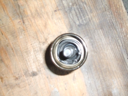

Moje łożysko, kilka igieł wypadło na drugim końcu łożyska.
Na tym małym tłoczku gumka z zestawu naprawczego numer 6 we wcześniejszym poście.
