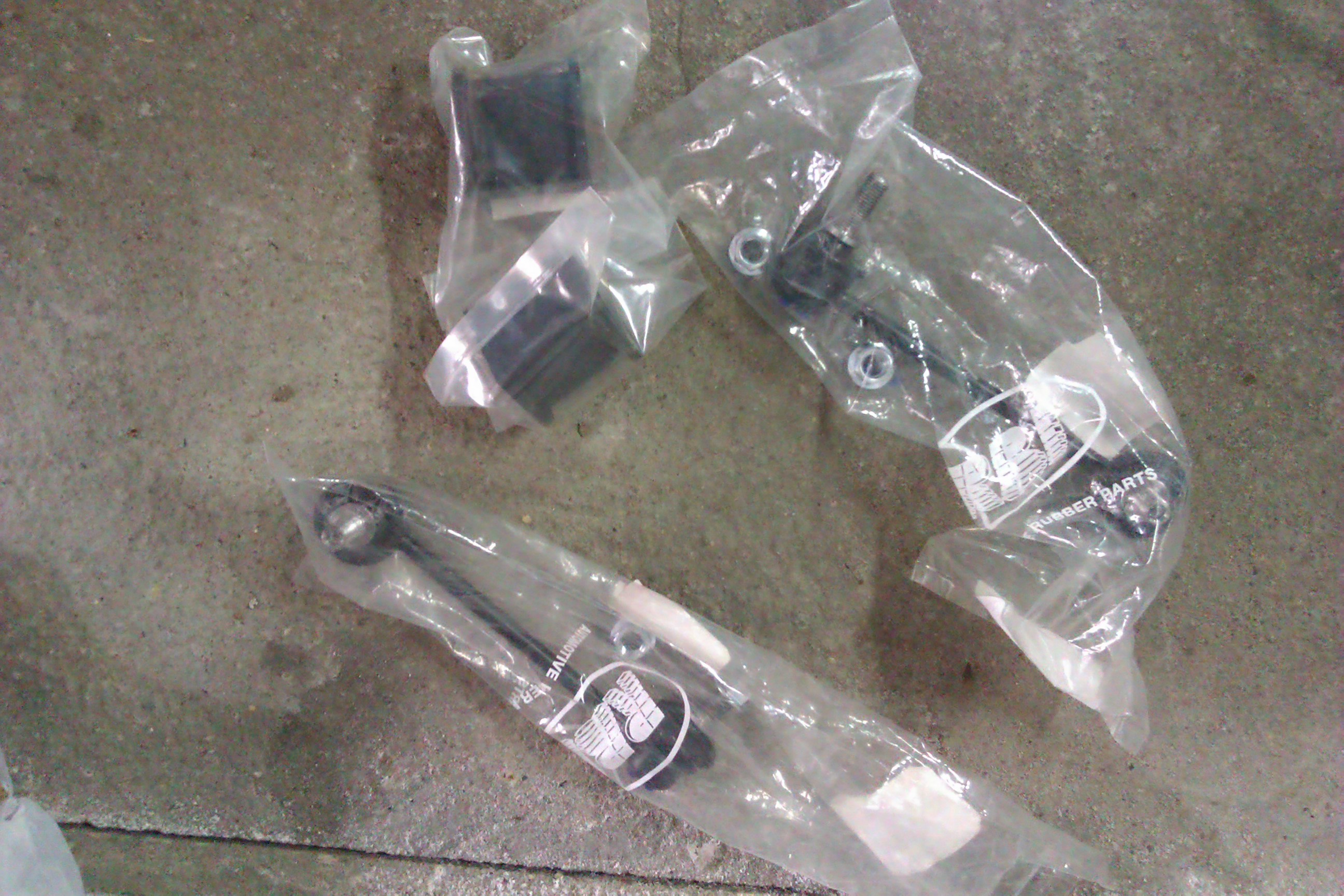

I nie zapomnijmy o kupnie części do wymiany :P
Gumy drążka stabilizatora kupiłem firmy DOKUJI i kosztowały mnie aż 18zł/szt :P
Za łączniki płaciłem 70zł/szt ale puki co nie wymieniałem ponieważ stare są jeszcze w dobrej kondycji.

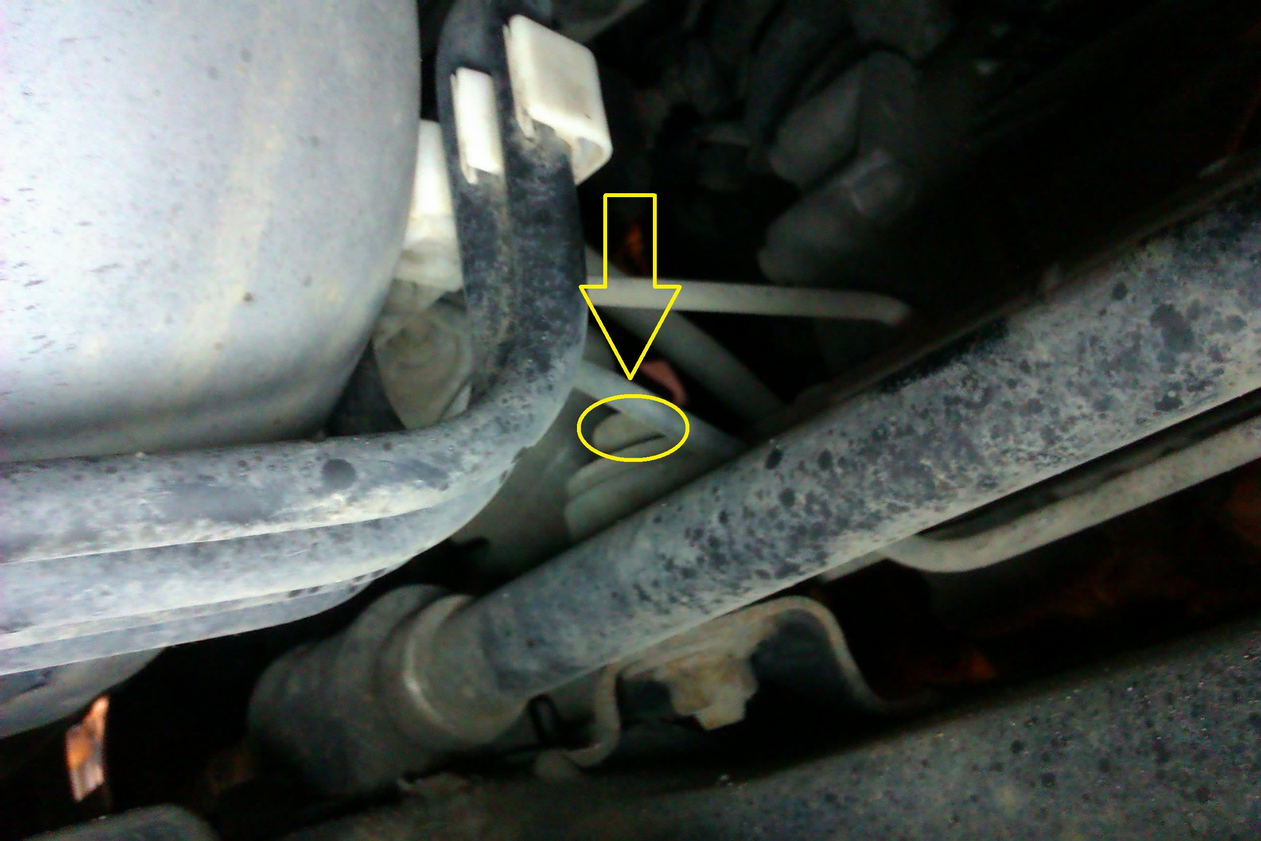

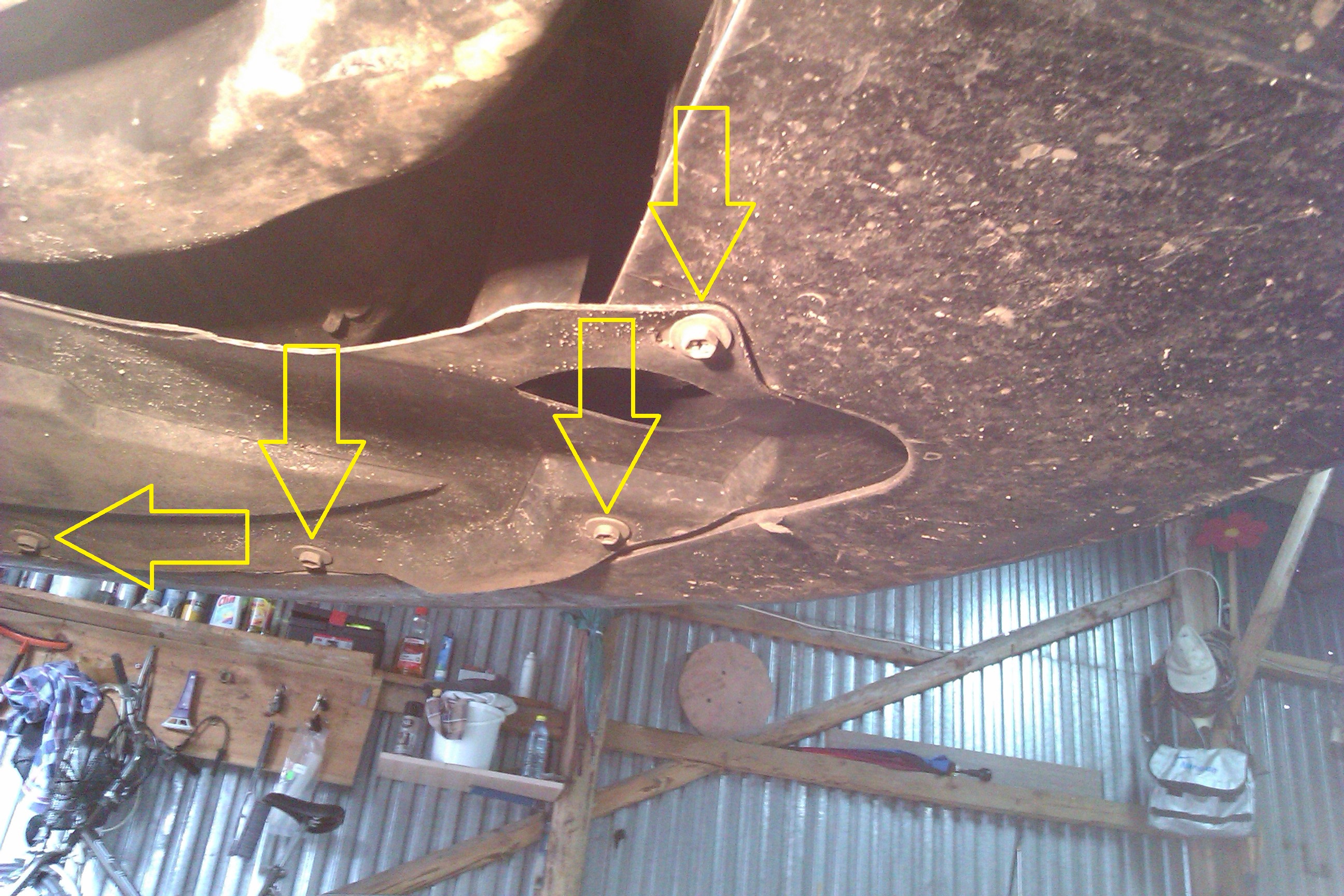

Zaczynamy oczywiście od odkręcenia spodniej osłony silnika która przykręcona jest na 7 śrub na klucz 10, następnie odkręcamy 4 wkręty łączące nadkole ze zderzakiem po obu stronach jak na foto poniżej
Następnie odkręcamy dla bezpieczeństwa trzy przewody mocowane do sanek (by ich nie nadwyrężać)
Przewód klimatyzacji mocowany z prawej strony sanek z przodu
Przewód wspomagania mocowany z lewej strony z przodu sanek
Przewód wspomagania mocowany z prawej strony sanek na wysokości miski olejowej

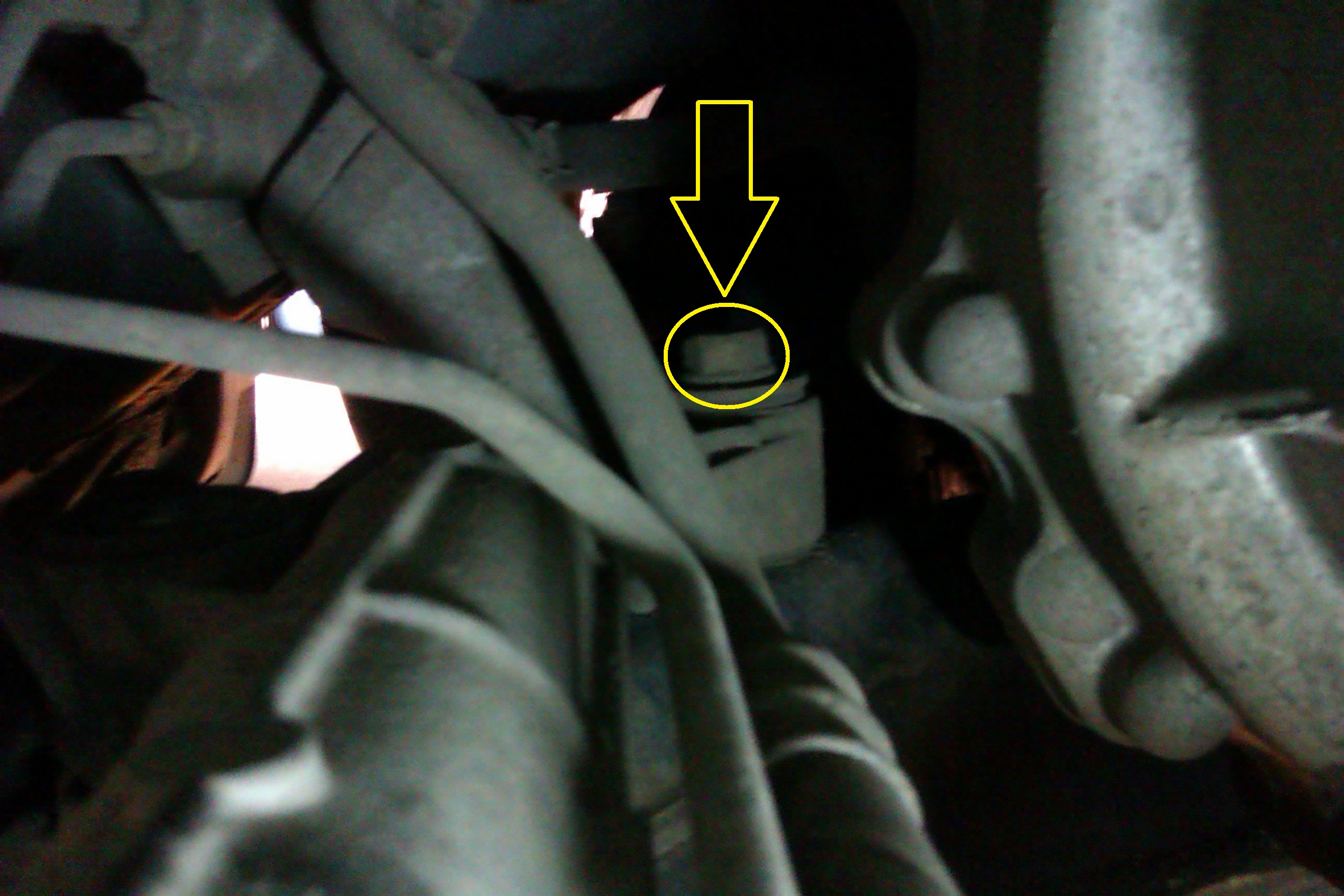

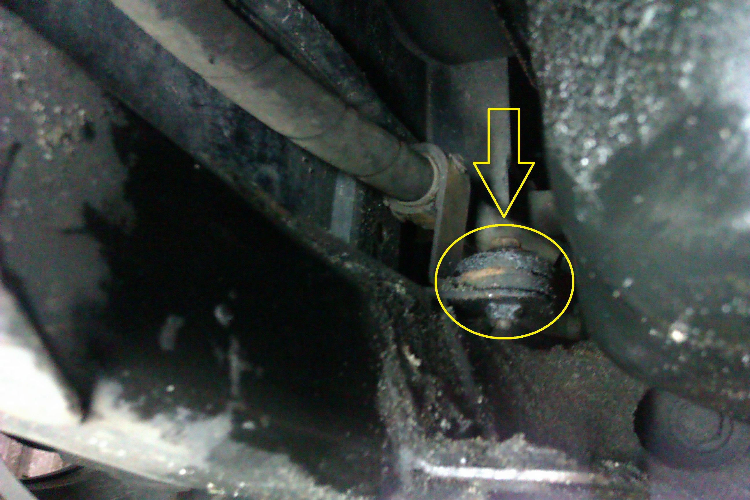

z przodu po obu stronach sanki mamy mocowane na dwóch śrubach które odkręcamy (ale nie do końca, tak ok 1cm, nie ma potrzeby więcej)

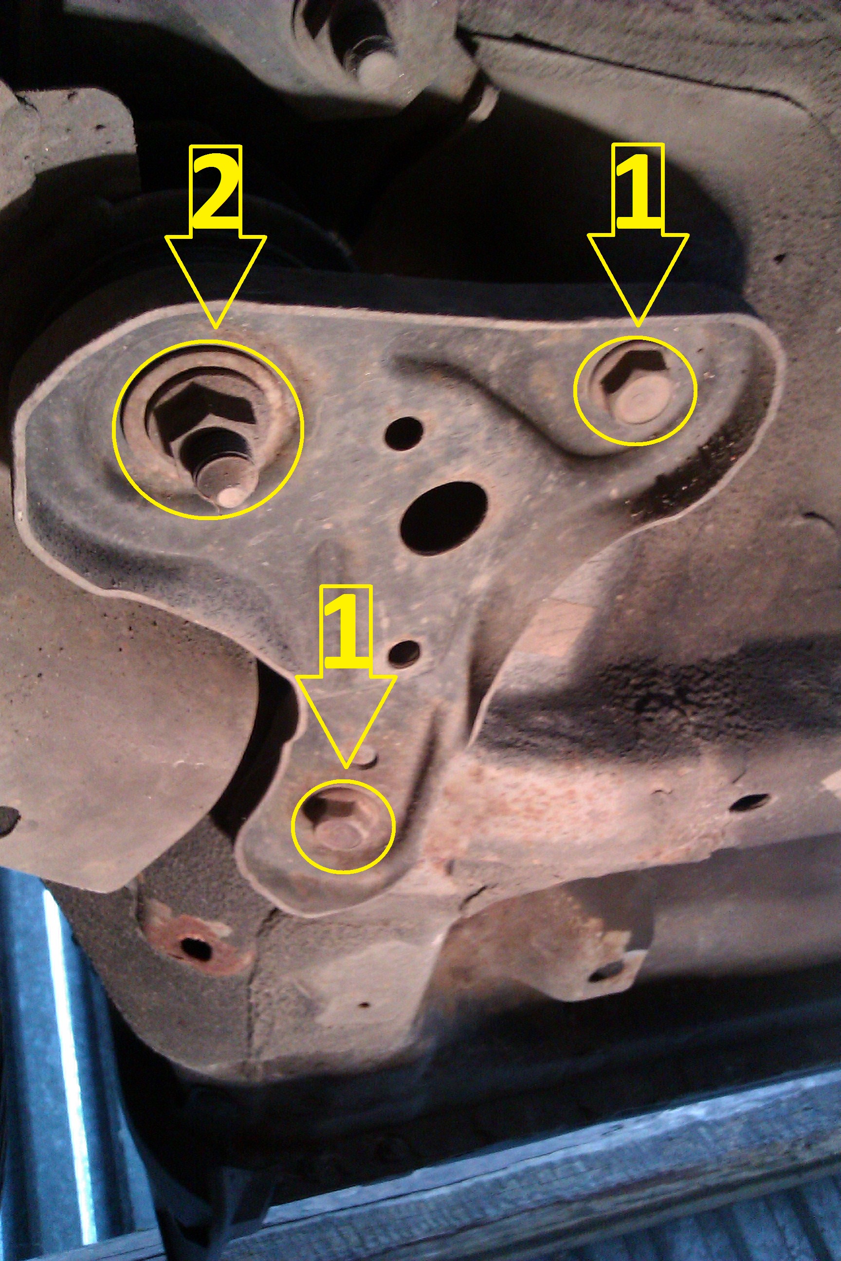

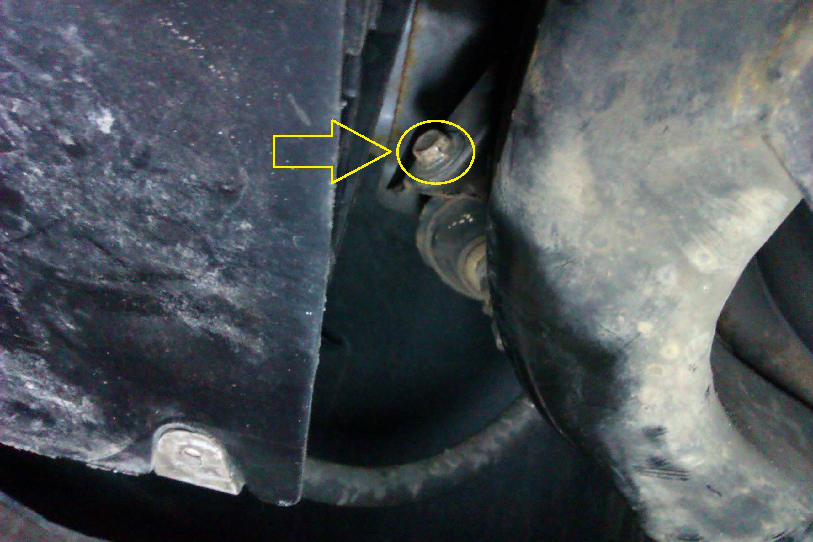

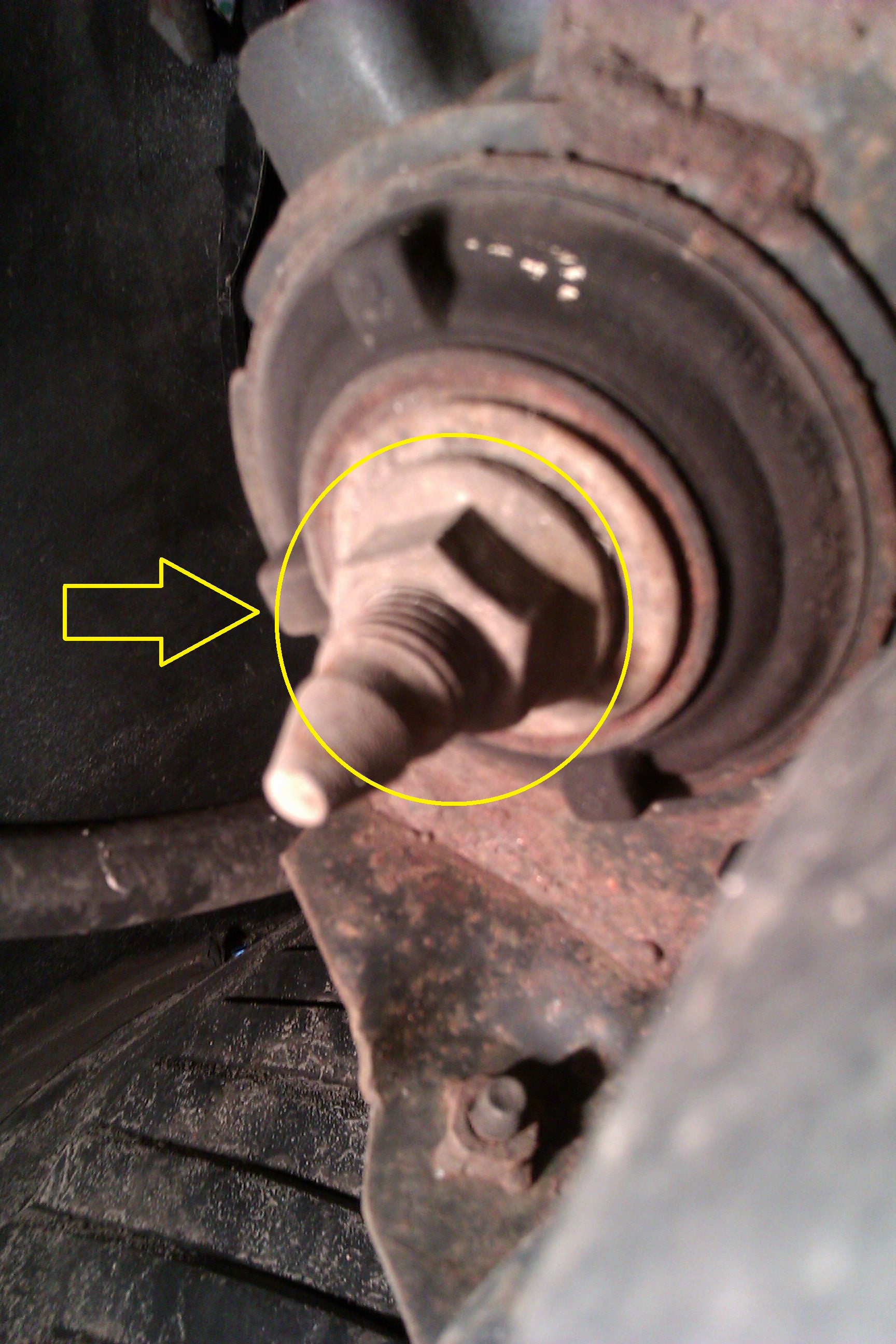

z tyłu sanki z jednej strony mamy mocowane trzema śrubami i analogicznie mocowane są z drugiej strony, odkręcamy w pierwszej kolejności śruby oznaczone nr 1 a na końcu śruby oznaczone strzałką z nr 2, odkręcając śruby z nr 2 sanki zaczną się opuszczać więc trzeba podłożyć coś pod sanki tak by po odkręceniu ich nie opadły więcej niż ok 8-10cm

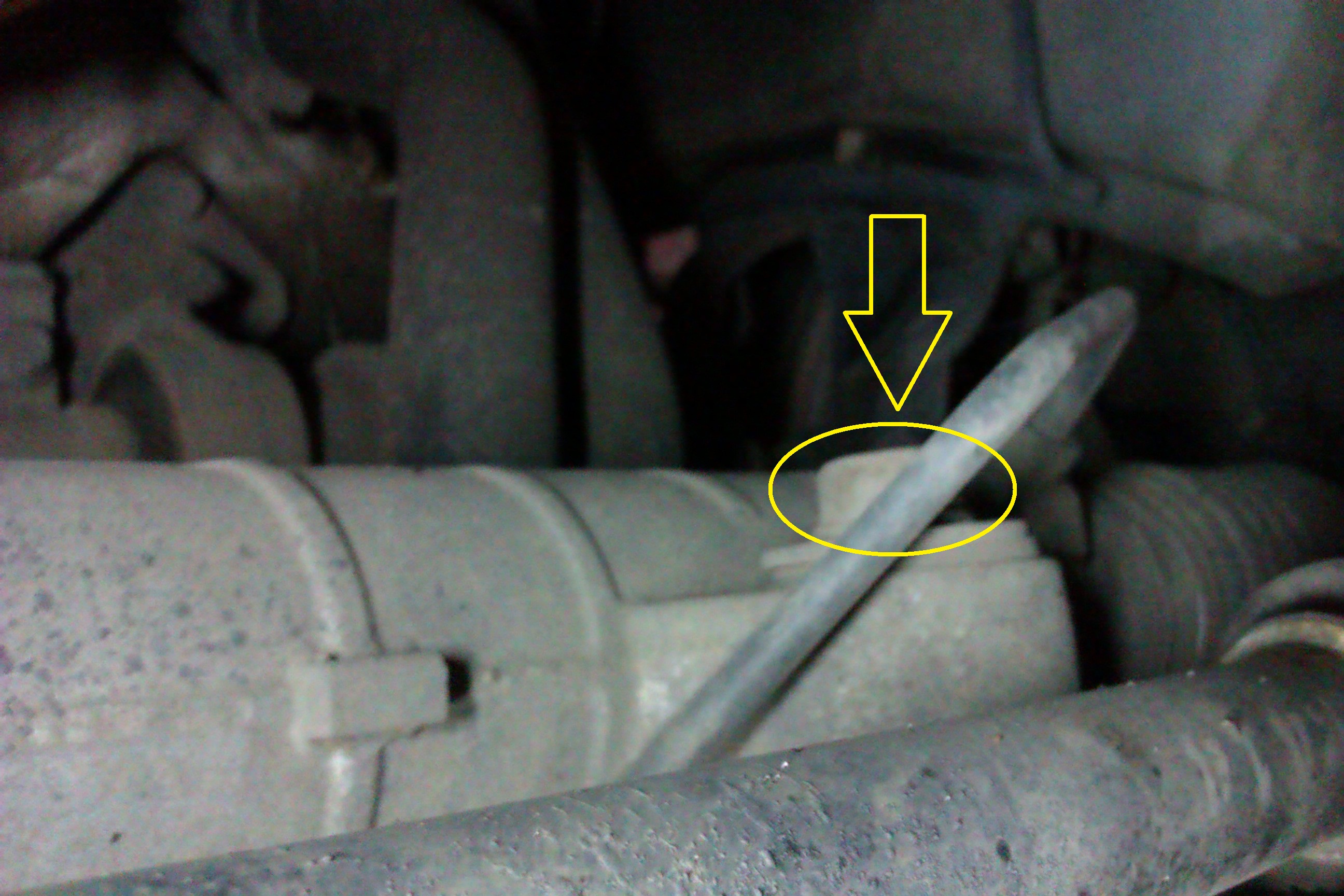

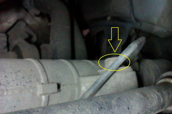

ponieważ jedna śruba z lewej strony od mocowania gumy stabilizatora przysłonięta jest maglownicą więc i ją musimy odkręcić. Maglownica z lewej strony mocowana jest dwoma śrubami jak na foto poniżej
a z prawej strony mocowana jest jedną śrubą

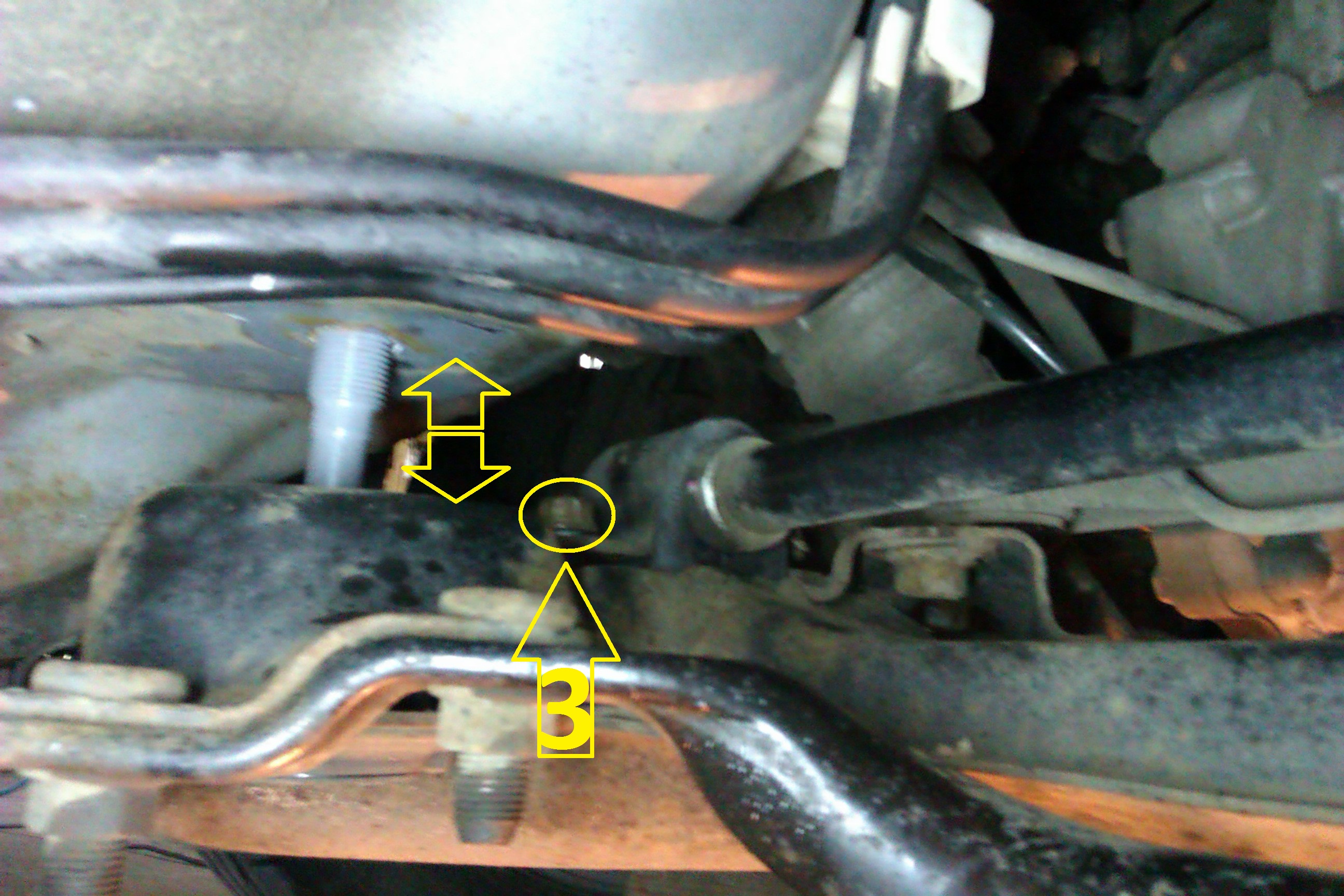

po odkręceniu maglownicy możemy ją sobie spokojnie odsunąć do przodu przez co mamy już dość dobry dostęp do śrub mocujący obejmy gum drążka stabilizatora (strzałka nr 3 wskazuje właśnie jedną z tych śrub z lewej strony, druga jest z przodu która była wcześniej przysłonięta przez maglownicę)

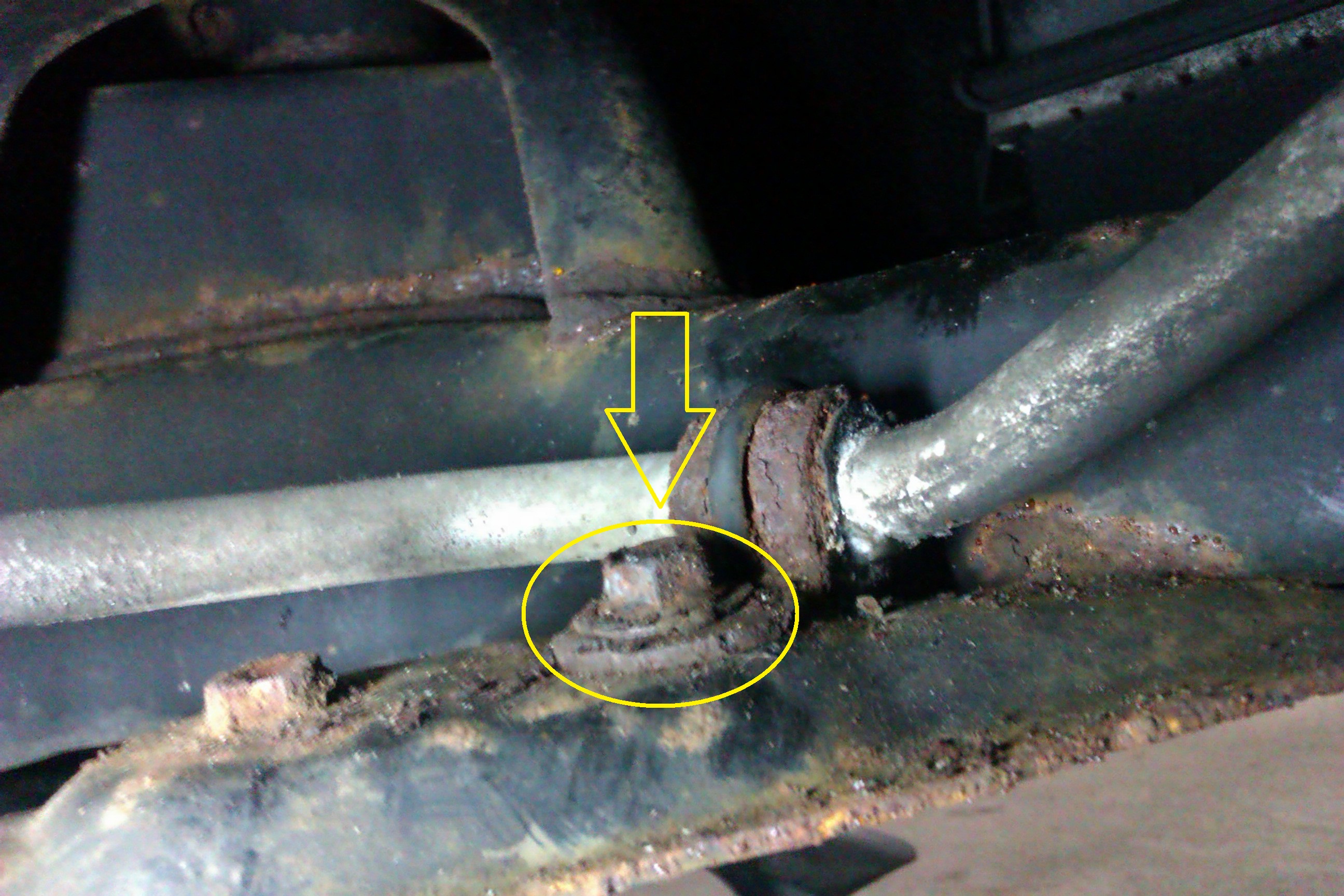

dostęp do śrub mocujących obejmę gumy stabilizatora z prawej strony jest dość dobry więc już foty nie strzelałem ;) Odkręcamy te śruby kluczem 14 i wymieniamy gumy.
