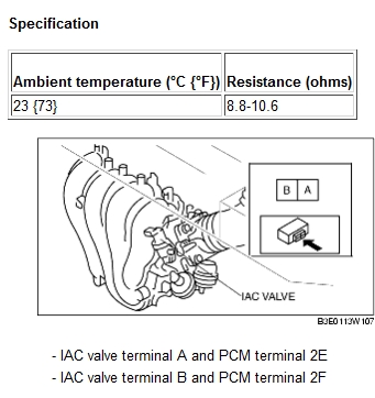

Postprzez Wojtek » 21 paź 2012, 23:35
jezeli z przeplywka wszystko dobrze, to sprawdz wtyczke i rezystancje zaworu IAC:
jednym z mozliwych powodow jest np. skorodowana wtyczka
ponizej rysunek z silnika LF... porownaj... pewnie cos tam znajdziesz ;)
Dopisano N, 21 paź 2012, 23:37:
i kabelek do zaworu tez sprawdz.. ;)

Postprzez Wojtek » 22 paź 2012, 19:27
przy lekko walnietej przeplywce bys mial juz blad na desce (check) i w kompie... o zlym przeplywie powietrza...
Dopisano Pn, 22 paź 2012, 22:57:
ponizej IAC Valve w silniku L8:

Postprzez Wojtek » 23 paź 2012, 16:28
ten zawor sprawdza sie tylko na zimnym silniku... i jezeli schodza obroty do wolnych (w miare nagrzewania sie silnika) to jest oki...
sprawdziles rezystancje samego zaworu, a teraz sprawdz czy w kablach nie ma zwarcia do masy lub plusa baterii...
