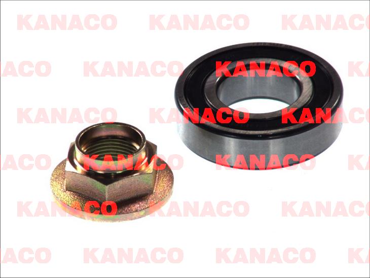

Zainteresowałem się tym tematem, bo od dluższego czasu mam podejrzenie tego łozyska w podporze o huczenie/buczenie (łozyska piast wymienione, wiec wyeliminowane). Ciekawi mnie jednak nakrętka, która to znajduje się w zestawie w IC, część Kanaco H33000 opis: Łożysko pośrednie półosi/wału napędowego
Gdzie ona ma być nakręcona?

Zreszta już mi kolega z forum wyjaśnił przeznaczenie tej nakrętki – na zdjęciu wyglądala na małą, a chodzi o tą, którą przykręcamy piastę na osi (klucz 32mm)
