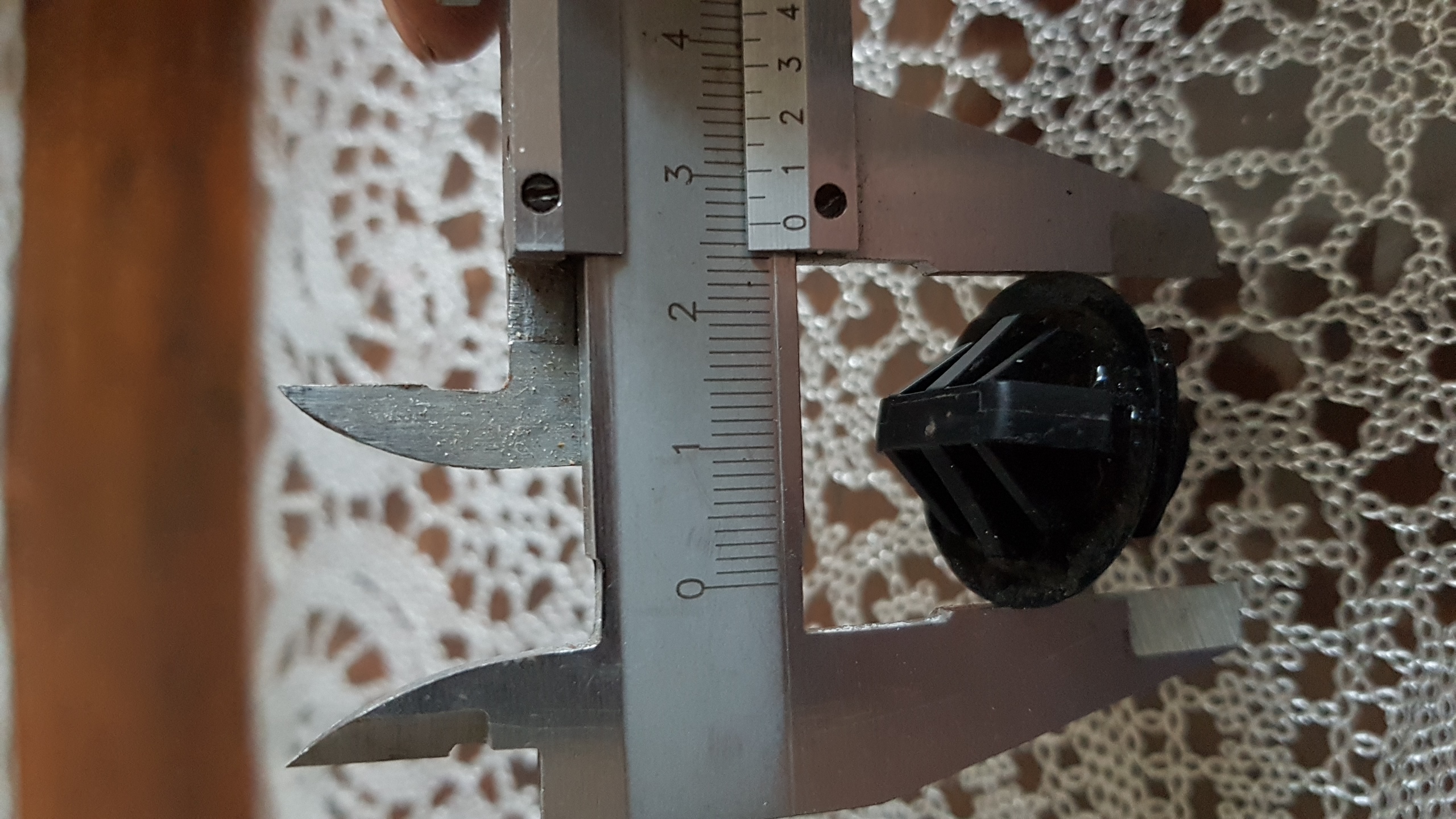

Postprzez slav211 » 20 mar 2021, 15:34
Witam gdzie kupię takie spinki do listwy podprogowej? Ta ze zdjęcia wyjęta z mazdy 6 2006 rok. 1.8 sedan benzyna

Postprzez slav211 » 21 mar 2021, 19:39
Dzięki ale niestety nie są to dobre spinki. Kupiłem je i są po prostu za duże. Nie wiem czy były jakieś dwa rodzaje montowane. Nigdzie nie mogę znaleźć tych które ja mam.

Postprzez slav211 » 22 mar 2021, 19:51
Napisałem zobaczymy jakie poda wymiary.
Ale wyglądają mi na chinskie z Aliexpress takich już kupiłem 30 sztuk no i tez nie pasowaly.
Jeśli nie znajdę tych spinek to chyba nie będę zakładał tych listew, założę jakieś zaślepki i tyle. Widziałem na forum że ktoś tak robił....

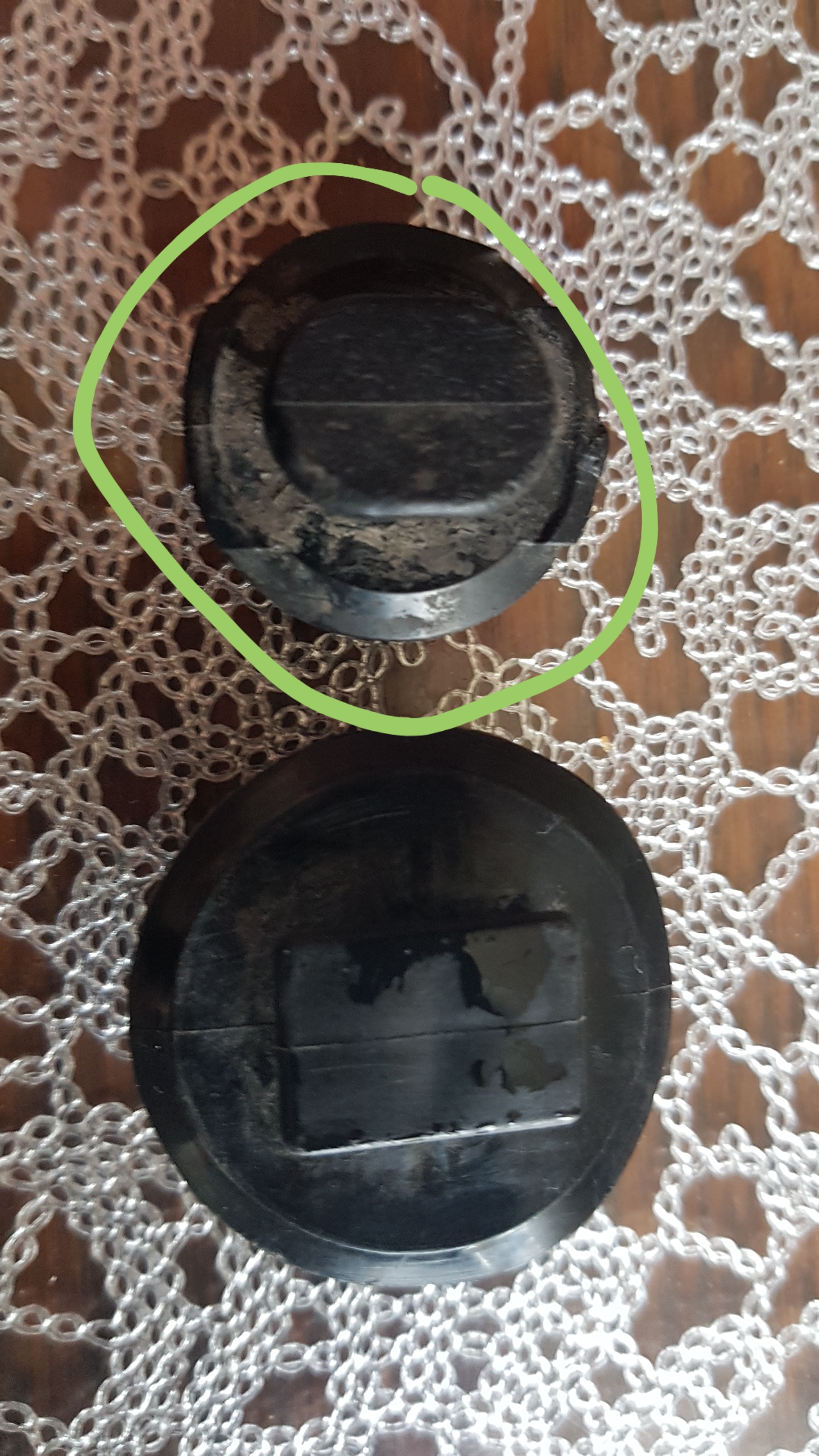

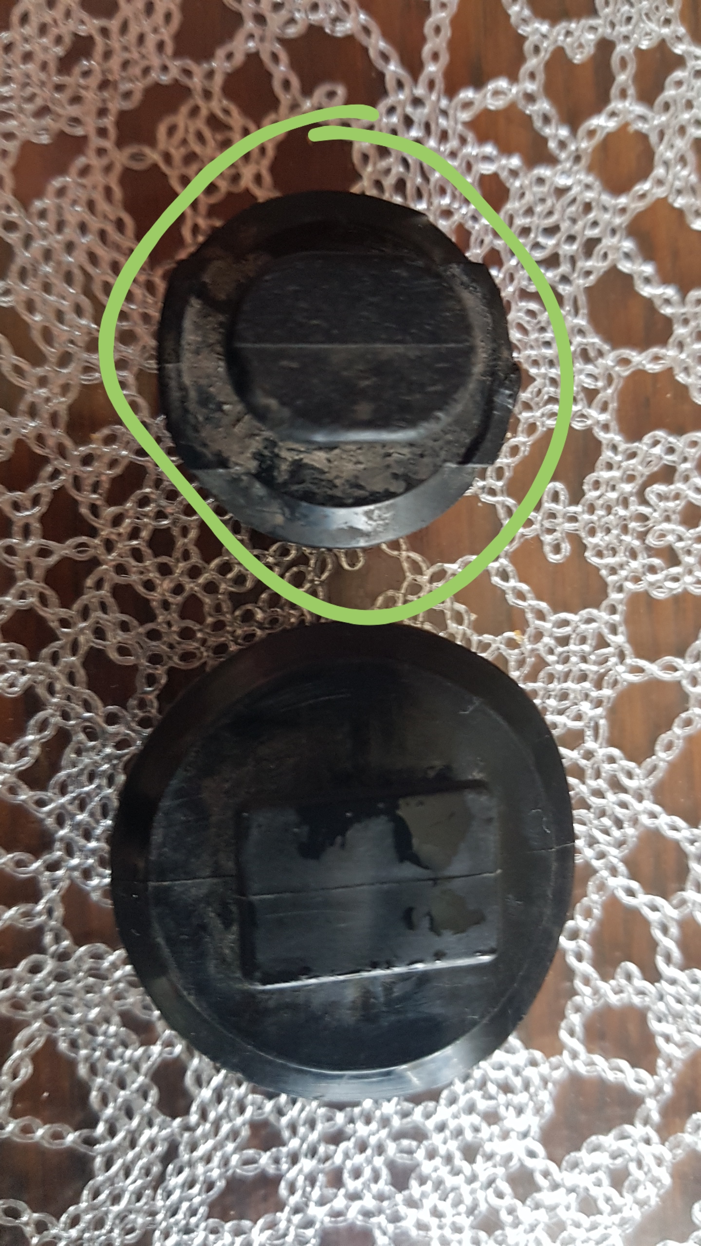

Postprzez slav211 » 28 mar 2021, 08:39
Witam takie są różnice między moja spinka zaznaczona na zielono A spinkami które są ogólnie dostępne.
