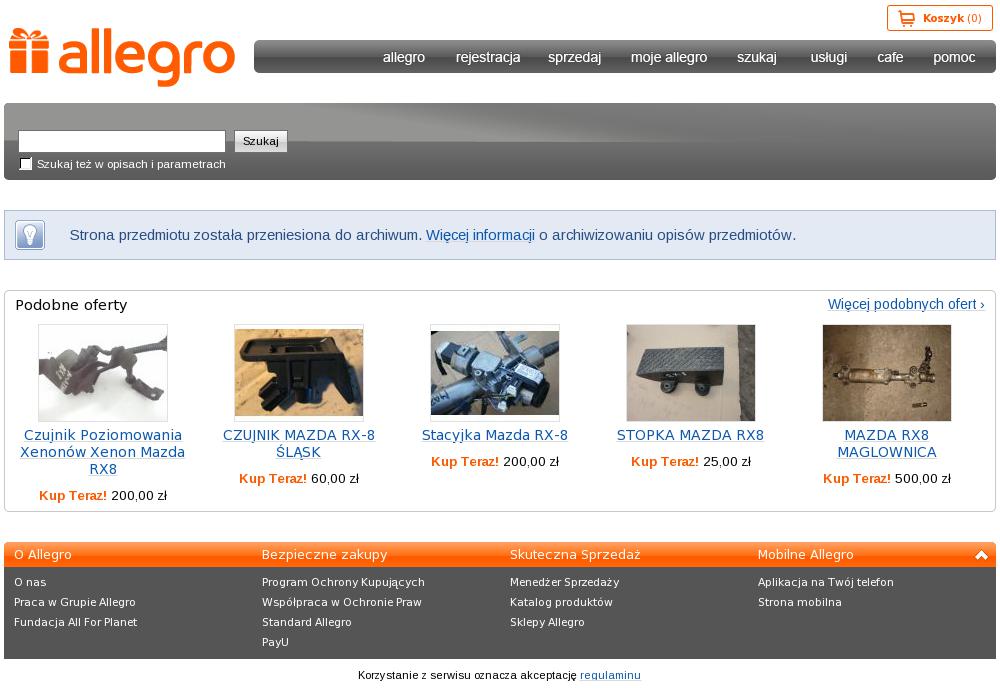

Postprzez MI$ » 3 gru 2010, 08:17
Na tej aukcji co prawda do RX8 ale w 6 wygląda to bardzo podobnie:
http://allegro.pl/mazda-rx8-rx-8-czujnik-poziomowania-xenonow-i1309930833.html
