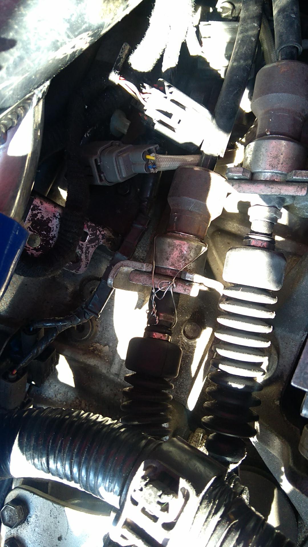

Mam do Was pytanie, Właśnie w kwestii wymiany (tudzież bardziej bym się skłaniał do naprawy problemu). Jako że aby wymienić linkę, jak widać trzeba zdjąć deskę. Koszt takiej usługi u mechanika znającego się na rzeczy – 1200zł. Doliczając nową linkę ( bo kto wie jaką się kupi używkę) wychodzi około 2200zł.
I teraz mam pytanie. Otóż ułamał mi sie plastik zaraz przy metalowej obejmie na skrzyni biegów pod gumową osłoną linki. Dodatkowo ten plastik pękł na pół i jedna połowa odpadła, tak, że czasami linka ucieka w bok i tracę górne biegi (1,3 i 5). Pytanie moje brzmi, Czy zamiast tego plastiku, mogę wstawić metalową rurkę, tak by zapierała się o metalową część z jednej i zdrugiej strony tej linki pod gumową osłoną?
Obecnie jest to doraźnie zrobione drutem.. i przy spokojnej jeździe daje radę,,,ale już przy szybszej zmianie biegów jest problem..
