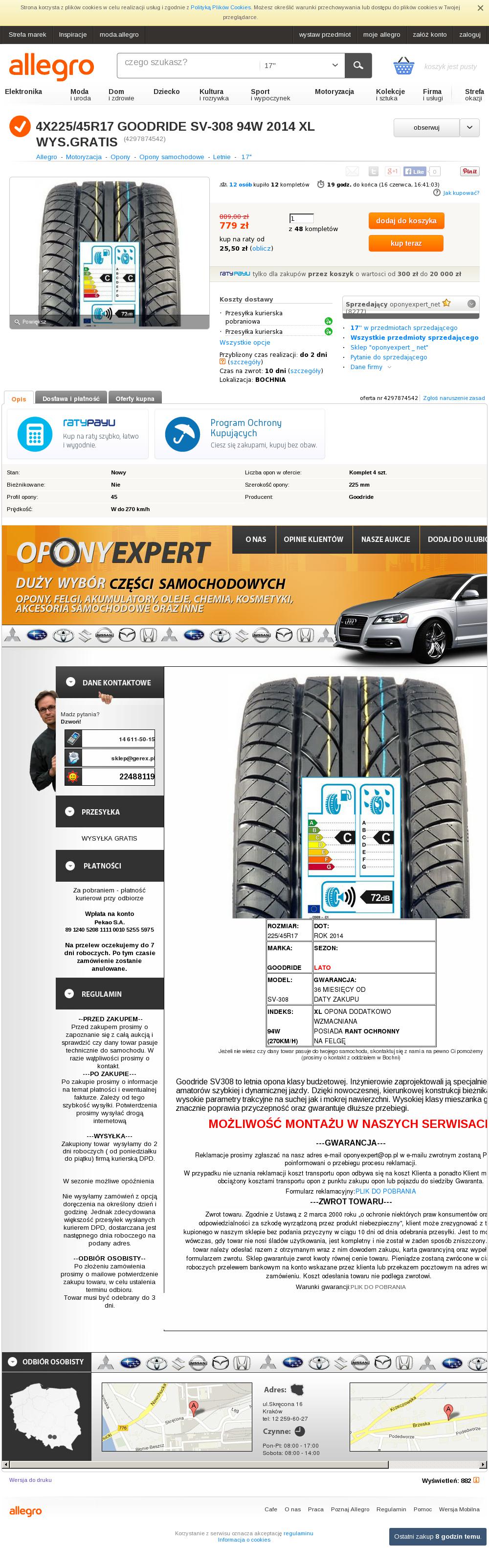

co sądzicie o tym ?
http://allegro.pl/4x225-45r17-goodride- ... 74542.html
Czy 225 do 136 km będzie ok ? Aktualnie mam 215, czy to aż taka wielka różnica ?
Czy nie przeszkadza, że mam felge 7J ?

Kaczy796 napisał(a):Czy 225 do 136 km będzie ok ?
Powodzenia. Wg. mnie to dużo za wiele na to auto.

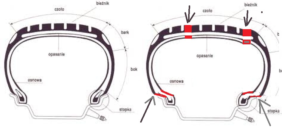

Po pierwsze nie patrz na zdjęcia bo rant czasami jest a czasami go nie ma w zalezności od szerokości. Fulda ma głęboki rant i na zdjęciu jest zupełnie inczej.
Co do przycierki to rant nic nie da jeżeli przytrzesz równoległe do krawężnika, jeżeli najeżdżasz pod kątem to on w niczym nie pomaga i tak. To nie jest tak, że szersza opona ma większy rant bo niby po co ? Felga to felga. Jeżeli parkujesz ostrożnie to nie jest do niczego potrzebny przy typowym rozmiarze opony. Może jakbyś miał jakiś profil 30 albo 40 jak w Ferrari i felgę 19" to jeszcze jeszcze.
Popatrz na oponę i zobacz, że boczna ścianka opony jest wypukła i wystaje bardziej od felgi i zanim dojdzie do konaktu z rantem to już dawno szorujesz boczną ścianką.

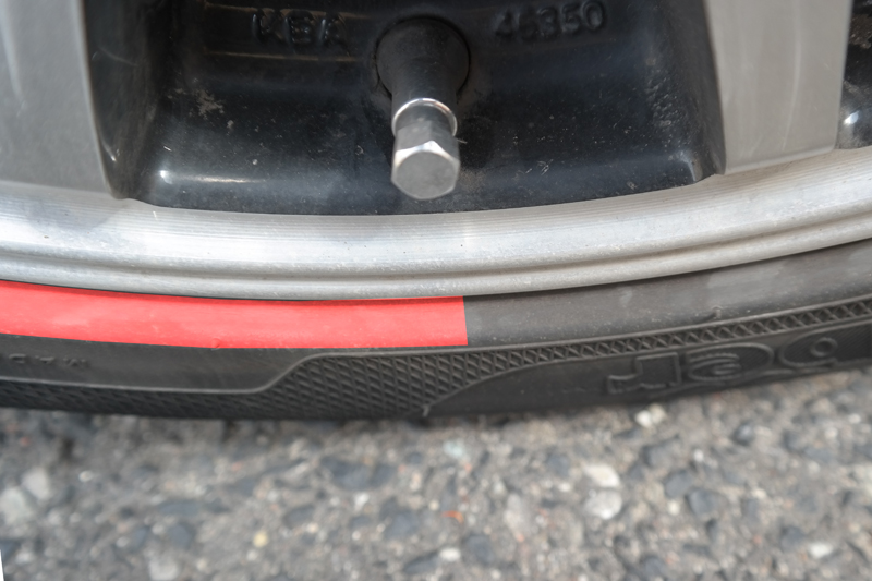

Rant w Fuldzie:

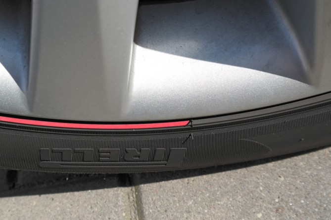

Jak wyjaśnisz te zdjęcia z zaznaczonym na czerwono rantem?
Teraz jeszcze raz się przyjrzałem tym oponom na żywo przy zaparkowanej obok Octavii i on ma na 17''
Pirelli Cinturato P7 225/45R17 i olbrzymi rant ... ja mam:
Pirelli P Zero Nero 215/45R17 i zerowy rant ... kwestia modelu opony czy szerokości?

Przecież rant to rant, a szerokośc opony to szerokośc – mogą być opony 195 z rantem 5mm, jak i 245 z rantem 5mm, co w tym niezrozumiałego ?
Przy duzym rancie jest jak najbardziej mozliwe dotkniecie felga, wszystko zalezy od felgi czy jej kształt jest wklęsły czy wypukły oraz samej opony czy jest naciągnięta na węższą czy szerszą felge.
Te same modele opony mogą mieć róznyc bieznik a także występować z rantem lub bez w zależności od wymiaru opony.
