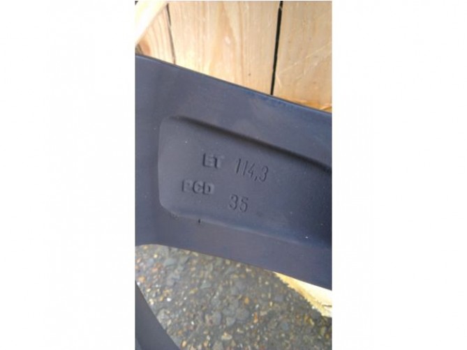

Postprzez TomaszDLB » 28 mar 2014, 21:20
ET wydaje się, ze jest 35. Zastanawiam się, czy nie bedzie wystawac poza rant nadkola. Załączam fotkę, klient pisał mi że ET jest 114,3 – dziwne bo to jest rozstaw śrub, ET to chyba więc te 35
Od: 6 sty 2014, 11:44
Posty: 6
Auto: Mazda 6, benzyna 2000 cm
Postprzez petro » 28 mar 2014, 21:47
PCD to (pitch circle diameter) – średnica rozstawu otworów mocujących (szpilek).
ET – Odsadzenie.
Tutaj ktoś zamienił cechy przy nabijaniu. ET tej felgi ze zdjęcia to 35, a rozstaw otworów pod szpilki 114,3. :]
