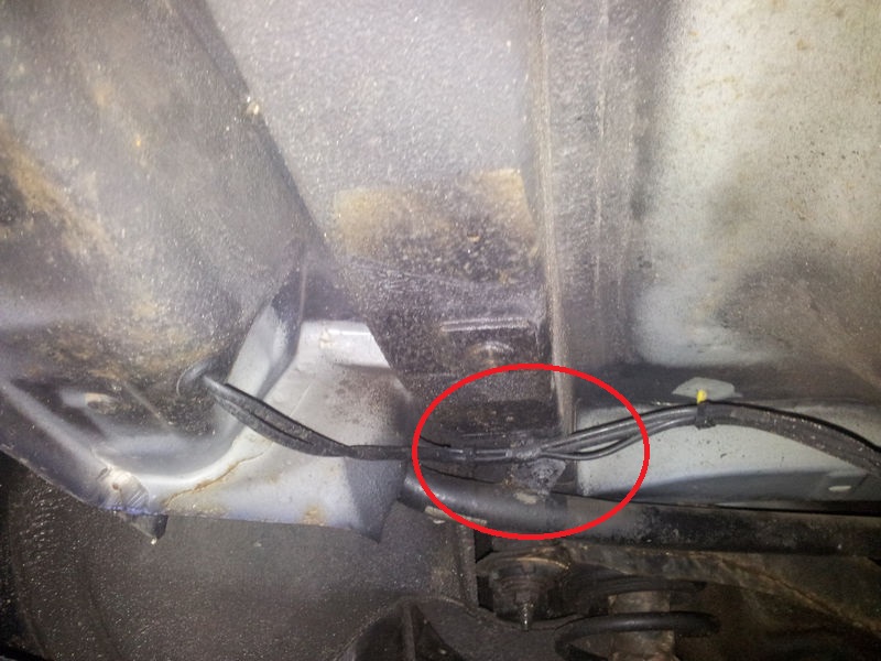

Postprzez bartezgo » 7 lut 2014, 09:14
odnośnie drążka firmy YAMATO – zrobiłem do tej pory na nim 14 tyś. km na Polskich drogach i daje radę – ale odpukać :D U mnie wyrwał się gwint w nim i był cały do wymiany (prawa strona).
Ale ... kiedyś wpadłem na pomysł ustawienia zbieżności i po tym zabiegu zaczęło coś mi stukać w tylnym zawieszeniu z lewej strony. Przy prędkości powyżej 60 km/h nie ma stukania. Standardowo auto przetrzepane, zawieszenie sprawdzone ... przyczyny brak. Stwierdziłem, że chyba trzeba przykręcić rurę od wlewu paliwa – bo jest nie przykręcona – jedynie wlew od gazu jest przykręcony. I tutaj pytanie czy fabrycznie ta rura od paliwa jest przykręcona do podwozia – zaznaczenie na zdjęciu? Ale to nie pomogło. Wlew od gazu mam poprowadzony pod klapkę od wlewu paliwa i nie wiem czy gdzieś rury nie obijają się ale to sprawdzę i dam znać. Dzisiaj przykręcę poprzeczny drążek i mam nadzieję, że to pomoże :) Czy ten drążek luzuje się przy ustawianiu zbieżności ?
Pozdrawiam,
Bartek.
