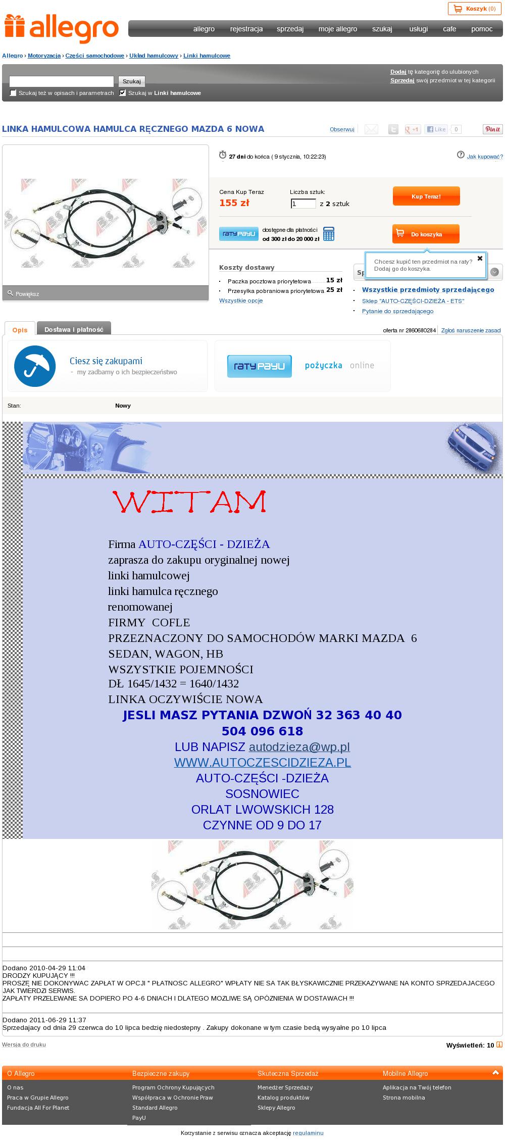

Postprzez Hubix » 12 gru 2012, 22:01
Nic nie zdziałasz. Ja założyłem podkładkę przy mechanizmie, ale to pic na wodę.
Wymienisz sam, ale musisz auto wywindować.
Linki, zamienniki:
http://allegro.pl/linka-hamulcowa-hamul ... 80284.html
