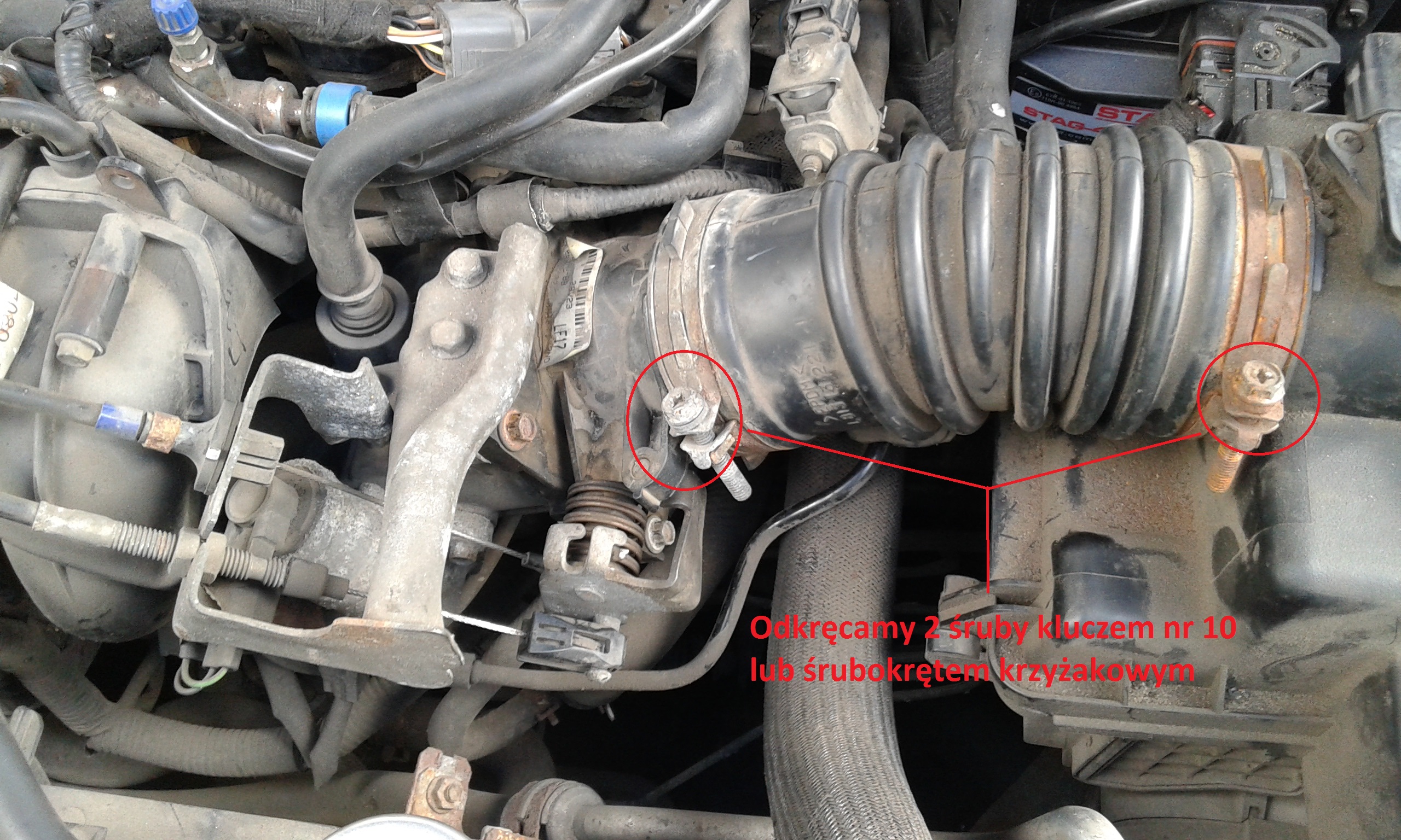

Edit (dobrzyn22)dzięki uprzejmości kolegi postanowiłem przerobić to na małą fotorelację – zapewne przyda się wielu forumowiczom
Przyszedł czas na czyszczenie przepustnicy w samochodzie Mazda 6 z 2003 r. 2.0 benzyna
Narzędzia jakie użyłem:
-klucz nasadowy 8 z przedłużką i grzechotką
-klucz 10/lub śrubokręt krzyżakowy
– mały pędzelek
-szczoteczka do zębów
-preparat do czyszczenia zaworów egr/przepustnic firmy BOLL

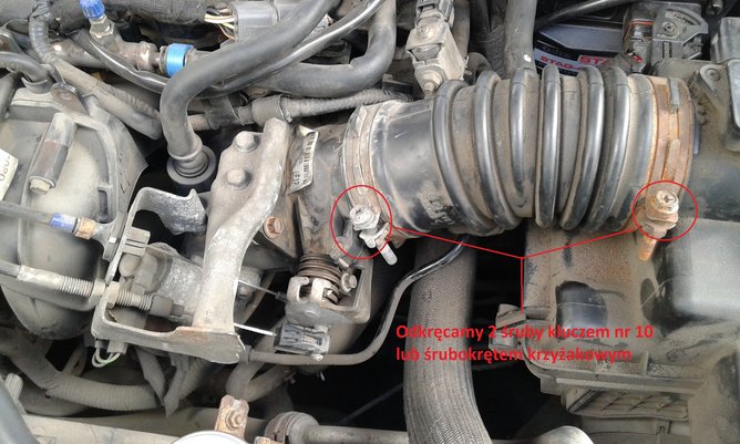

1. Odkręcamy rurę dolotu śrubokrętem krzyżakowym lub kluczem nr 10

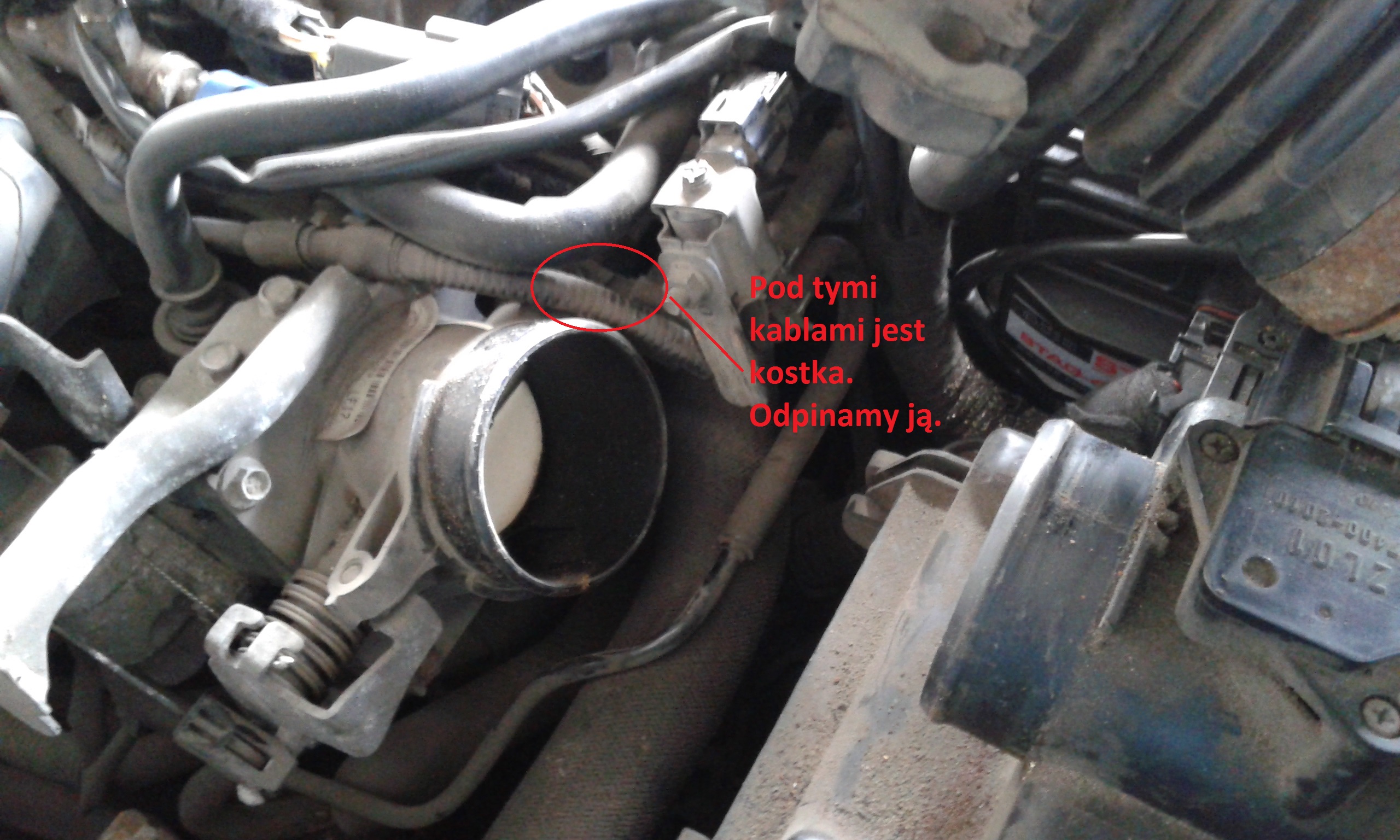

2. Odpinamy kostkę
3. Kluczem nasadowym nr 8 z przedłużką i grzechotką odkręcamy 4 śruby
4. Zdejmujemy 2 linki (są na wcisk)

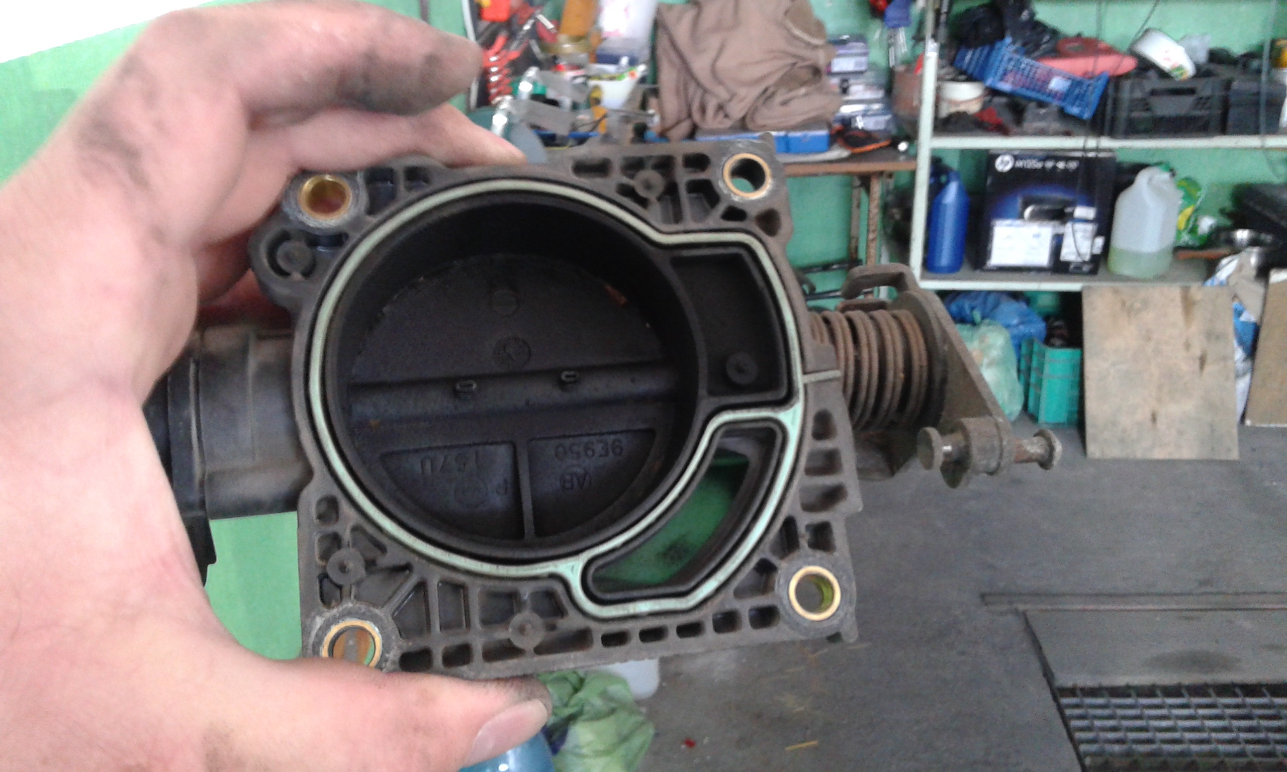

5. Tak wygląda przepustnica od strony silnika, przed czyszczeniem wyjąłem uszczelkę.

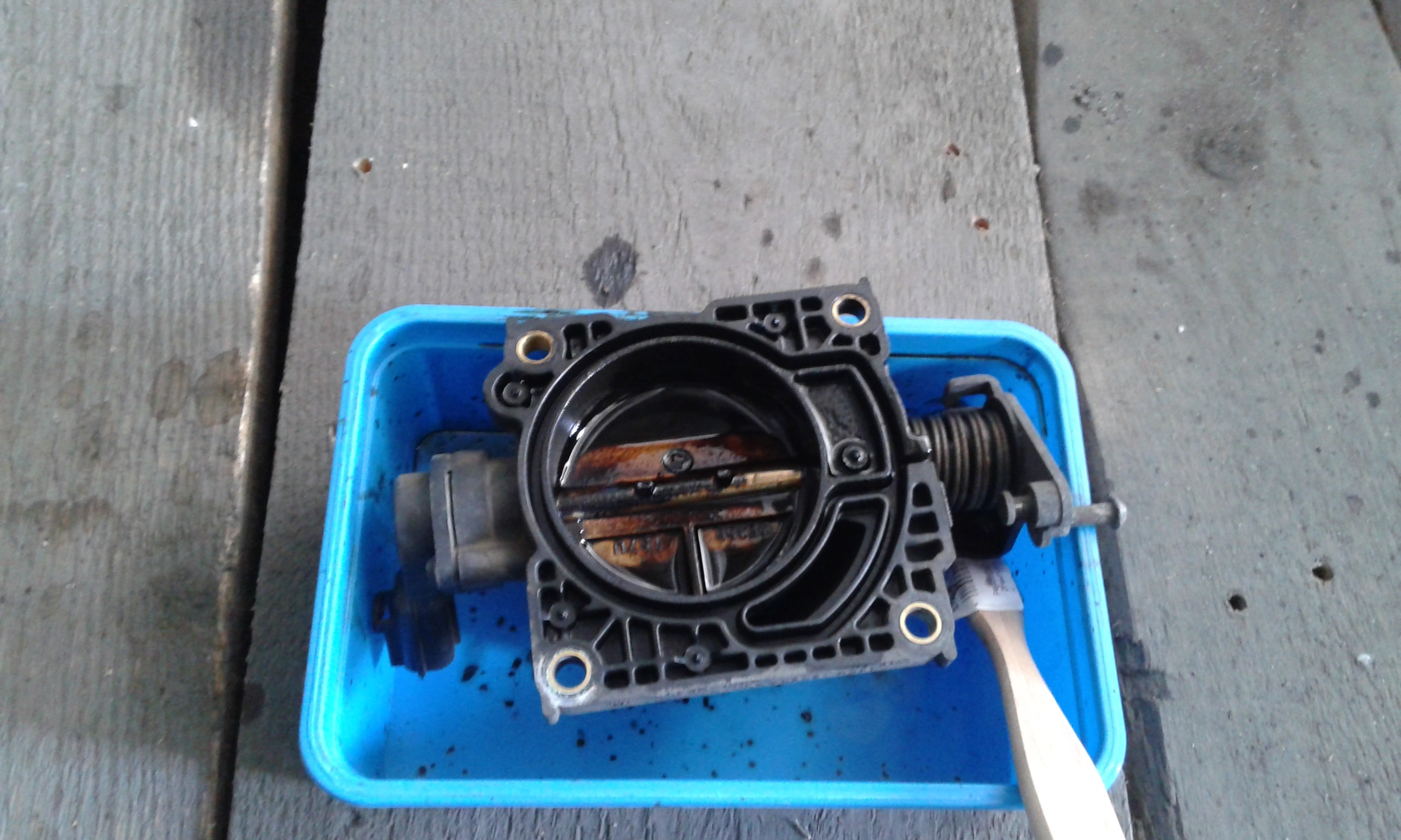

6. Popsikać preparatem, odczekać chwilkę.
7. I do roboty (ja użyłem pędzelka i szczoteczki do zębów)

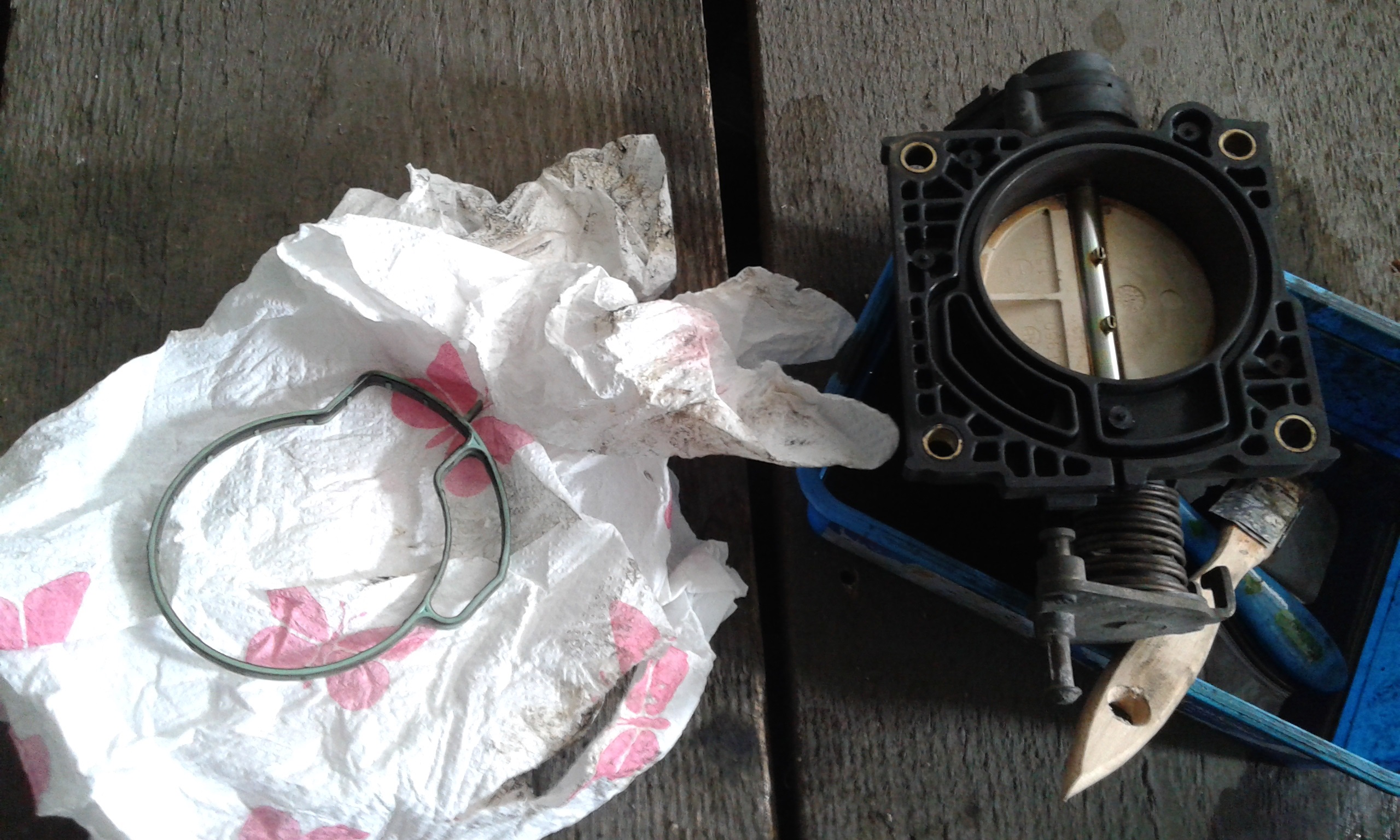

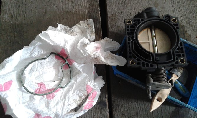

8.Po wyczyszczeniu wszystko składamy w odwrotnej kolejności.
Czas jaki mi to zajęło to ok. 30 minut, gdzie samo odkręcenie i wyjęcie przepustnicy to 5 minut.
Operacja jest bardzo prosta i każdy sobie poradzi.
