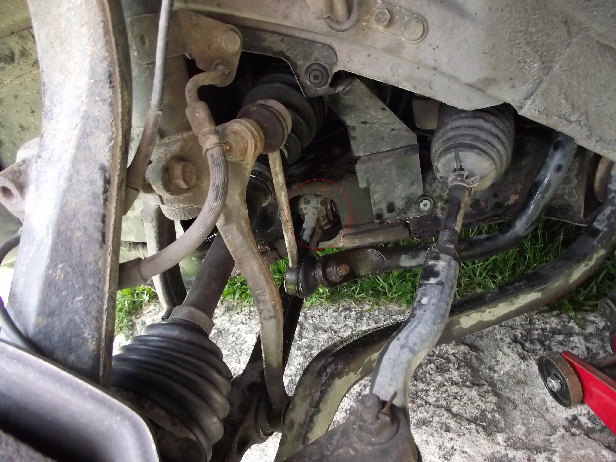

Na zdjęciu zaznaczyłem gdzie mam dosyć znaczny luz. Mogę wymienić same tuleje czy muszę zmieniać cały wahacz. Jak dokładnie nazywa się ten wahacz?
Edit(moderator) – po kliknięciu w zdjęcie jest możliwość jego powiększenia, widać lepiej miejsce zaznaczone(na środku)

przemek_bsi napisał(a):Mogę wymienić same tuleje czy muszę zmieniać cały wahacz
Ten wahacz nazywa sie dolny prosty. Da sie, znalazlem nawet na allegro tuleje do nich. Tylko teraz pytanie, czy nie bardziej sie oplaca wymienic calego wahacza? Pewnie cena podobna a za kilka tys km i tak wystuka sie sworzen i go calego wymienisz :p

Postprzez przemek_bsi » 23 sie 2012, 22:28
Wymieniłem te tuleje z dwóch stron (obie były bardzo zniszczone)+dwie największe tuleje w tym krzywym wahaczu (nie znam dokładnej nazwy tego wahacza). Auto o wiele lepiej się prowadzi i co ważne-jest błoga cisza <jupi> <jupi> <jupi>

Postprzez przemek_bsi » 24 sie 2012, 20:40
W wahaczu dolnym po sprawdzeniu "łomem" było widać luz, po wyjeciu ewidentnie było widać, że są uszkodzone (jak dokładniej przyjrzeć się zdjęciu to widać). W krzywym jedna była pęknięta.
