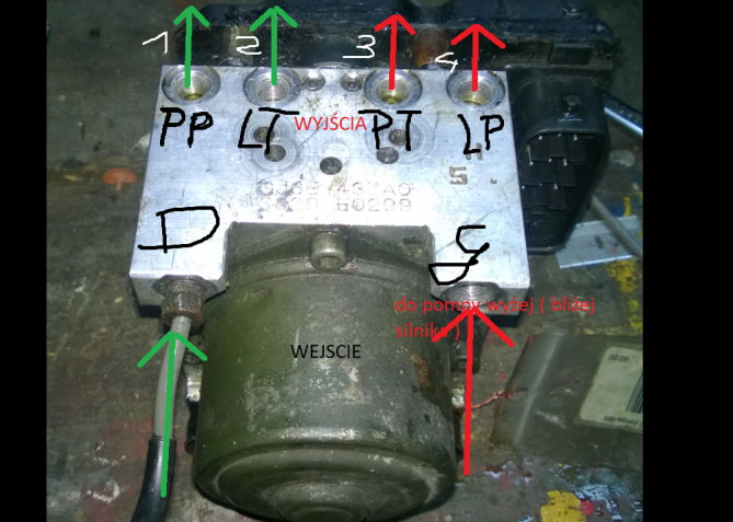

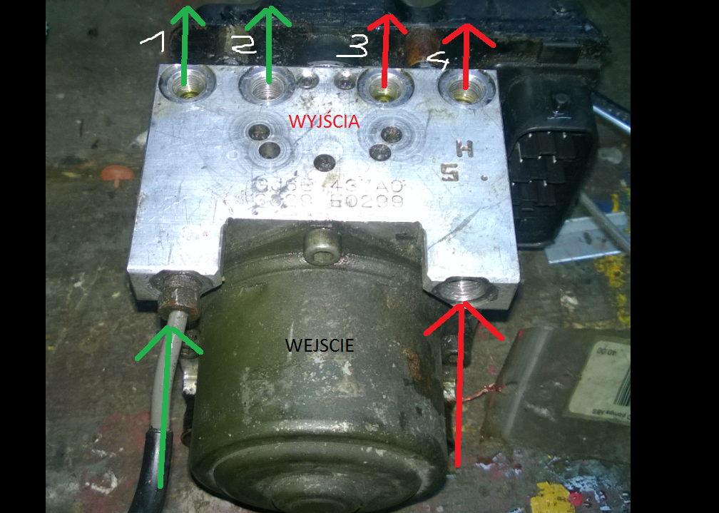

po wymianie przewodów elastycznych problem pozostał. Poniżej przedstawiam zdjęcie mojej pompy.
podłączone mam tak:
4 – lewy przód
3 – prawy przód
2 – lewy tył
1 – prawy tył
Przy tej konfiguracji raz blokuje prawy przód a raz prawy tył. Częściej przód. Raz udało się że nic nie zablokowało. Zdecydowanie poprawiła się skuteczność hamowania.
Muszę mieć coś pomylone. Więc Panowie czy możecie spisac które wyprowadzenie pompy idzie na jakie koło ?

Mam jeszcze pytanie do Ciebie. Masz pompę taką samą jak na obrazku wyżej ? Jak tak to, czy mógłbyś zrobić odpis wyprowadzeń przewodów hamulcowych na poszczególne koła ?
Ps. Teraz blokuje tylko prawy tył. Przy konfiguracji jak na zdjęciu

niestety nie widać która rurka idzie na które koło :/
Nie pomyliłeś tych dwóch rurek co z pompy do abs-u idą ?
Dopisano 13 lis 2014, 19:09:
odpis wyprowadzeń z innego auta w komisie.
wyprowadzenia na koła są na 100% poprawnie nakreślone na zdjęciu. Wyprowadzeń do pompy ( te dwie rurki) nie jestem pewien (na 99% są dobrze )
Więc kolego jak byś u siebie zweryfikował tylko te dwa połączenia czy są zgodne z tym co nakreśliłem

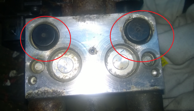

A teraz napiszę parę wskazówek jak by ktoś kiedyś wymieniał pompę na nową używaną ( nowa ponad 5tyś zl ) Nie tylko w Mazdzie 6 ale i na 100% w 5 być może innych.
W pompie absu a bardziej w sterowniku jest zapisany numer który musi się zgadzać z komputerem głównym samochodu. Podobno idzie to zestroić. Jeżeli tego nie zrobimy to będzie na desce świeciła trakcja ( nie będzie działała ) – Kilka pomp zakładałem i na wszystkich świeciła.
Ja problem rozwiązałem tak że wyłamałem lekko dekiel od elektroniki ( dużym płaskim podwadzić i bardzo ładnie się odrywa ) Następnie rozlutować czujnik ciśnienia w pompie odkręcić 4 śruby z tulejkami dystansowymi i wyjąć elektronikę. Założyć na nową pompę skręcić i uszczelnić dekiel. ( Ja to zrobiłem klejem do szyb samochodowych bo miałem klej i podkłady do tego pod ręką)
