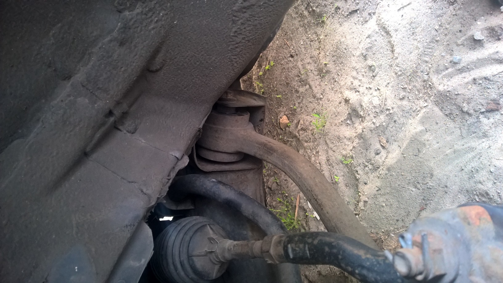

Postprzez Wilson » 22 maja 2016, 22:30
podpowie ktoś jak nazywa się ten wahacz(dolny gięty? dolny tylny?) ? i czy ta tuleja będzie do niego ok ? http://www.autoczescionline24.pl/yamato-7175723.htmljeżeli sie nie myle to jej nr to 34-460a , z tego obrazka http://i.imged.pl/mazda-6-tuleja-wahacza-przod-dolny-giety-4000904560.jpg gdyby ktoś miał podobny rysunek z opisami który wahacz jak się nazywa byłbym bardzo wdzięczny, ten wahacz na górze w kształcie litery a, czy tez u, to po prostu górny wahacz , a te dolne? sa dwa, ale nie wiem jak je nazywać, żeby odszukać odpowiednia nazwę w katalogu :)
Od: 12 sty 2015, 13:46
Posty: 139 (3/12)
Auto: M6s 3.0 AT 2006 +podtlenek LPG w kole:) -w naprawie ;/
Postprzez CLAU » 22 maja 2016, 22:54
Nie lepiej kupić cały wahacz z tulejami zamiast samych tulejek? Yamato to chińszczyzna.
