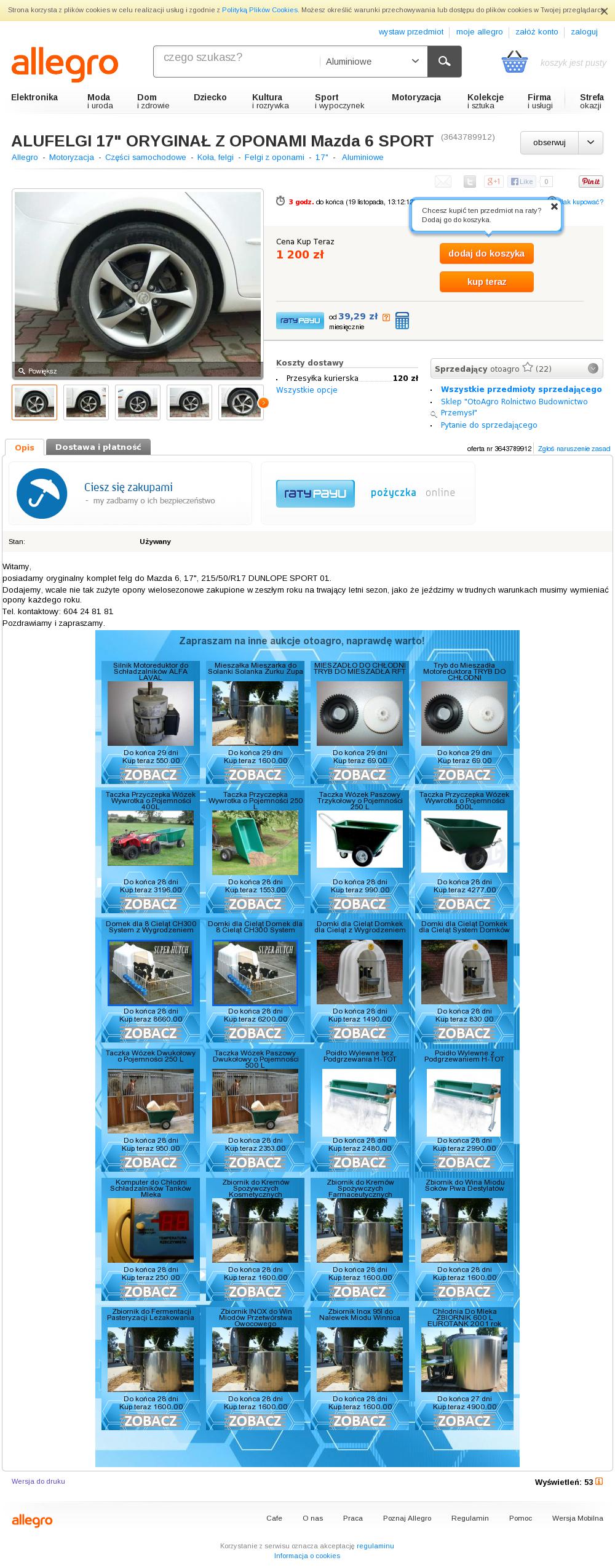

Myślałem o takich na lato
http://allegro.pl/alufelgi-17-oryginal- ... 89912.html
Wydaje mi sie że teraz dobra chwila na kupowanie letnich felg i opon <faja>
