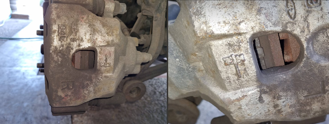

Wygląda na to że mam 2 problemy z hamulcami.
1. Zrobiłem zdjęcie lewego i prawego hamulca.
Zastanawiam się czy przypadkiem R zacisk nie jest skrzywiony, tz tarcza względem zacisku.
W okienku widać 4 warstwy (tarcza, grafit, płytka nośna, 4???) czy to tłok tak się wysunął?
2. Tak w ogóle to zwróciłem na to uwagę bo mam problem z Lewym hamulcem.
Organoleptycznie słychać lekki pisk na puszczonym hamulcu w okolicach 0 i w prawo na kierownicy.
Jak obrócę lekko w lewo od 0 to pisk znika.
Jakby klocek nie do końca odbijał.

Zacisk stoi, do regeneracji. W razie czego mogę zaproponować Ci pełną regeneracje na wysyłkę.
