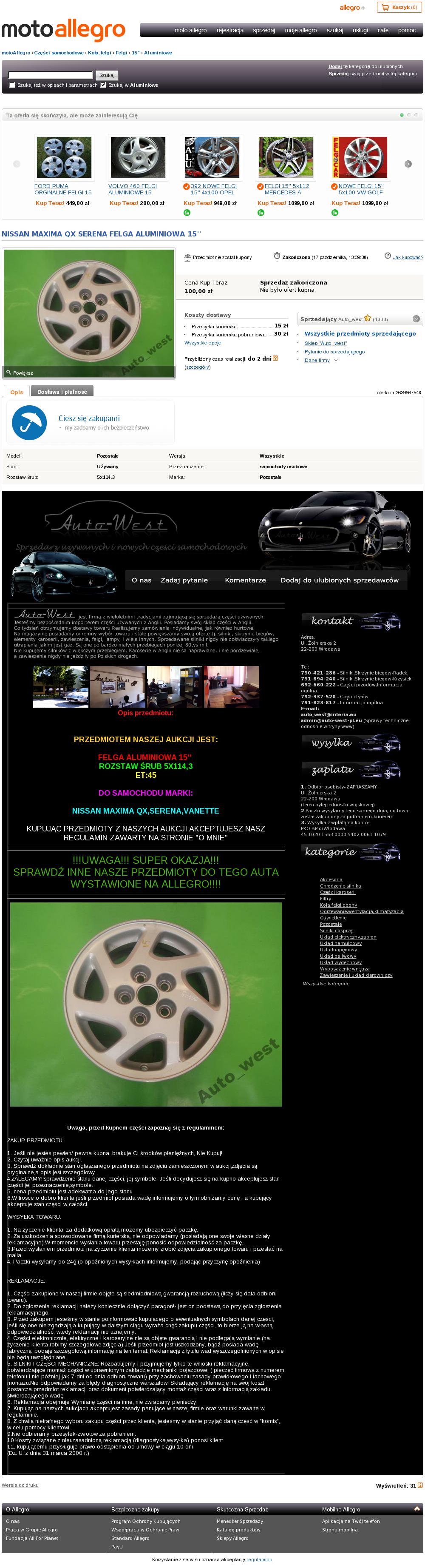

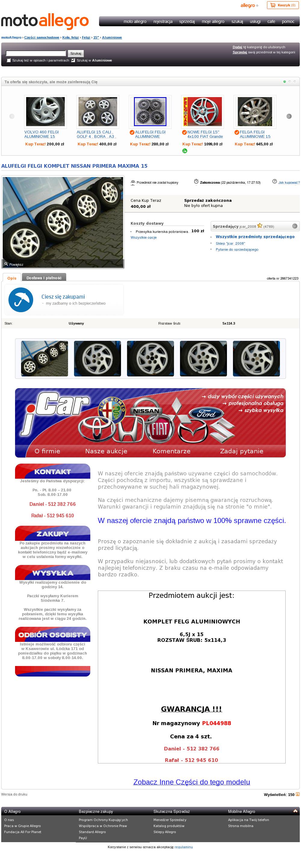

Postprzez kubsztyk » 7 paź 2012, 20:07
Czy te felgi będą pasować mojej szóstki?
http://moto.allegro.pl/komplet-felgi-15 ... 18802.html
http://moto.allegro.pl/alufelgi-felgi-k ... 41223.html
Które z nich są "lepsze"?
Opony 195/65 15", zimowe.

Postprzez konrad1235 » 7 paź 2012, 20:18
brak parametrów felgi ( ET ) ale na 80 % nie będą pasować ...

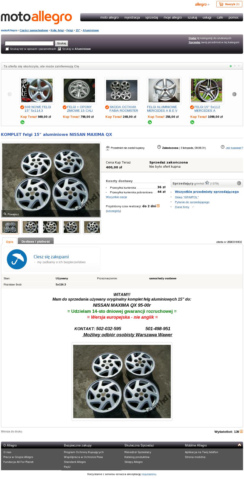

Postprzez kubsztyk » 7 paź 2012, 21:24
http://www.rozmiaryfelg.pl/nissan.htm
Maxima QX 2.0i – 3.0i 03.95 – 03.00 103kW 6JJx15 5x114,3x66 ET 40
Primera/Primera Traveller 1.6i – 2.2dCi 04.02 – 03.07 80 – 103kW 6,5JJx16 5x114,3x66 ET 40
(na aukcji http://moto.allegro.pl/alufelgi-felgi-k ... 41223.html jest podany wymiar 6,5Jx15,a na tej powiedziano ponadto, że ET=45: http://moto.allegro.pl/nissan-maxima-qx ... 67548.html)
http://www.rozmiaryfelg.pl/mazda.htm
Mazda 6/Sport 1.8 MZR – 2.3 MZR 09.02 – 06.05 88 – 104kW 6JJx15 5x114,3x67 ET 50
EDIT:
Dobra, a takie coś: http://moto.allegro.pl/felgi-aluminiowe ... 25730.html ? Bo widzę, że wszystkie parametry się zgadzają, czyli 6JJx15 5x114,3 otwór centrujący 67mm, tylko ET 46 (zamiast mazdowskiego ET 50).
A co do tych felg od Nissana, to jeszcze się dowiem szczegółów.

Postprzez konrad1235 » 8 paź 2012, 20:29
bieski napisał(a):
konrad1235 napisał(a):brak parametrów felgi ( ET ) ale na 80 % nie będą pasować ...
A czemu to nie mają pasować?
Przerabiałem to jakiś miesiąc temu, większość felg z nissanów, suzuki i innych japońców ma coś innego niż nam potrzeba, czy to otwór centrujący czy też ET itp. naprawdę polecam oryginalne felgi bo raz że jakość jest niezła to wszystko pasuje i komponuje się idealnie.
Jeśli chodzi o ET to naprawdę mniejsze niż 50 czy 52,5 bym nie brał, harują o błotniki niemiłosierne, niszczysz tylko opony i błotniki, a do tego denerwujące odgłosy ...
