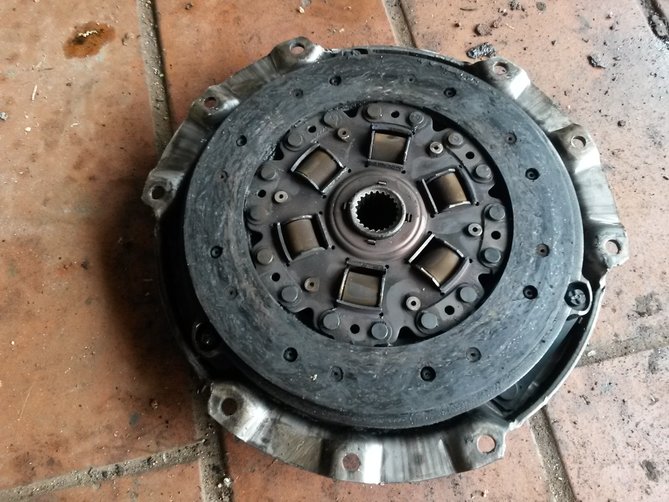

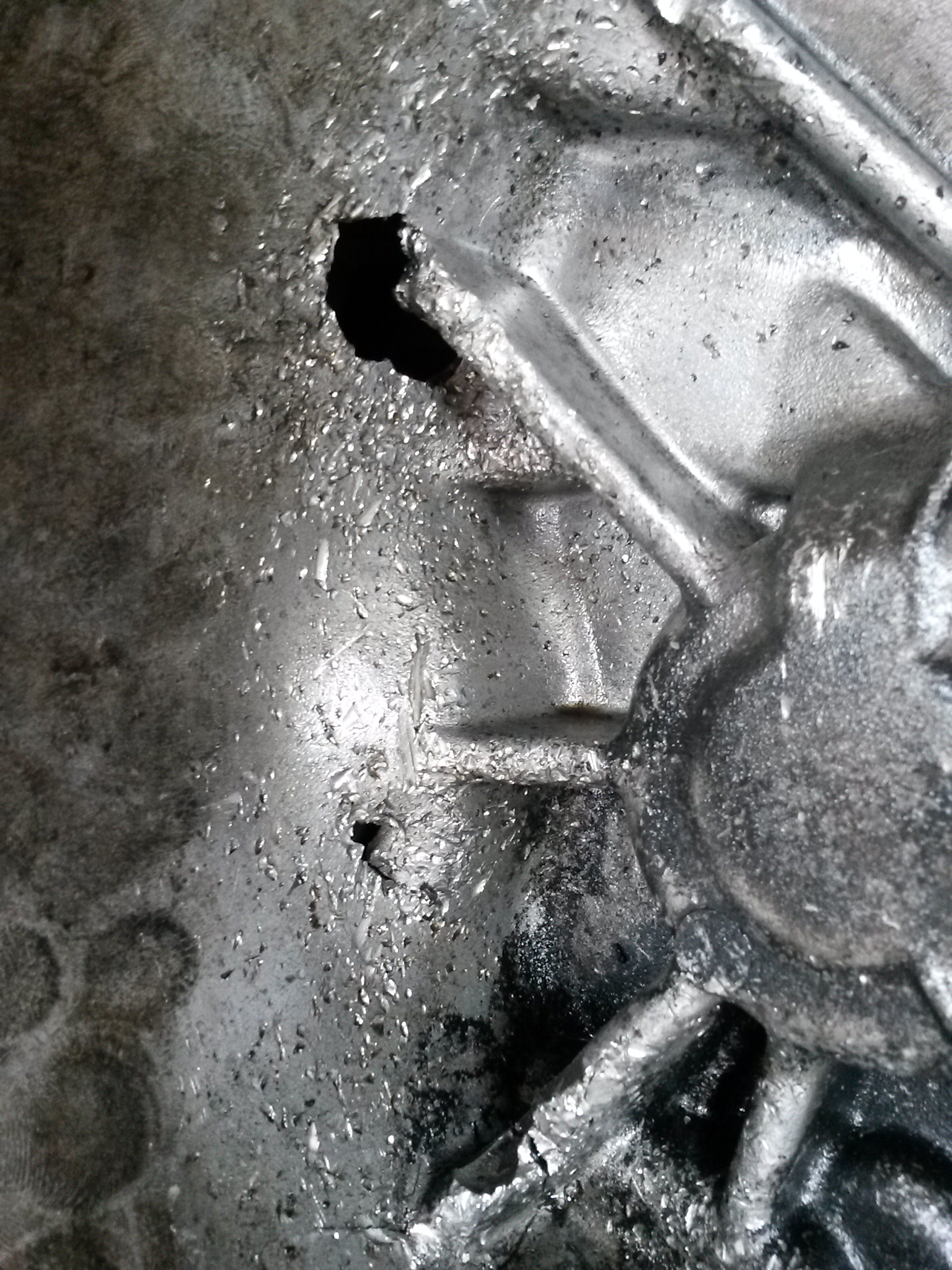

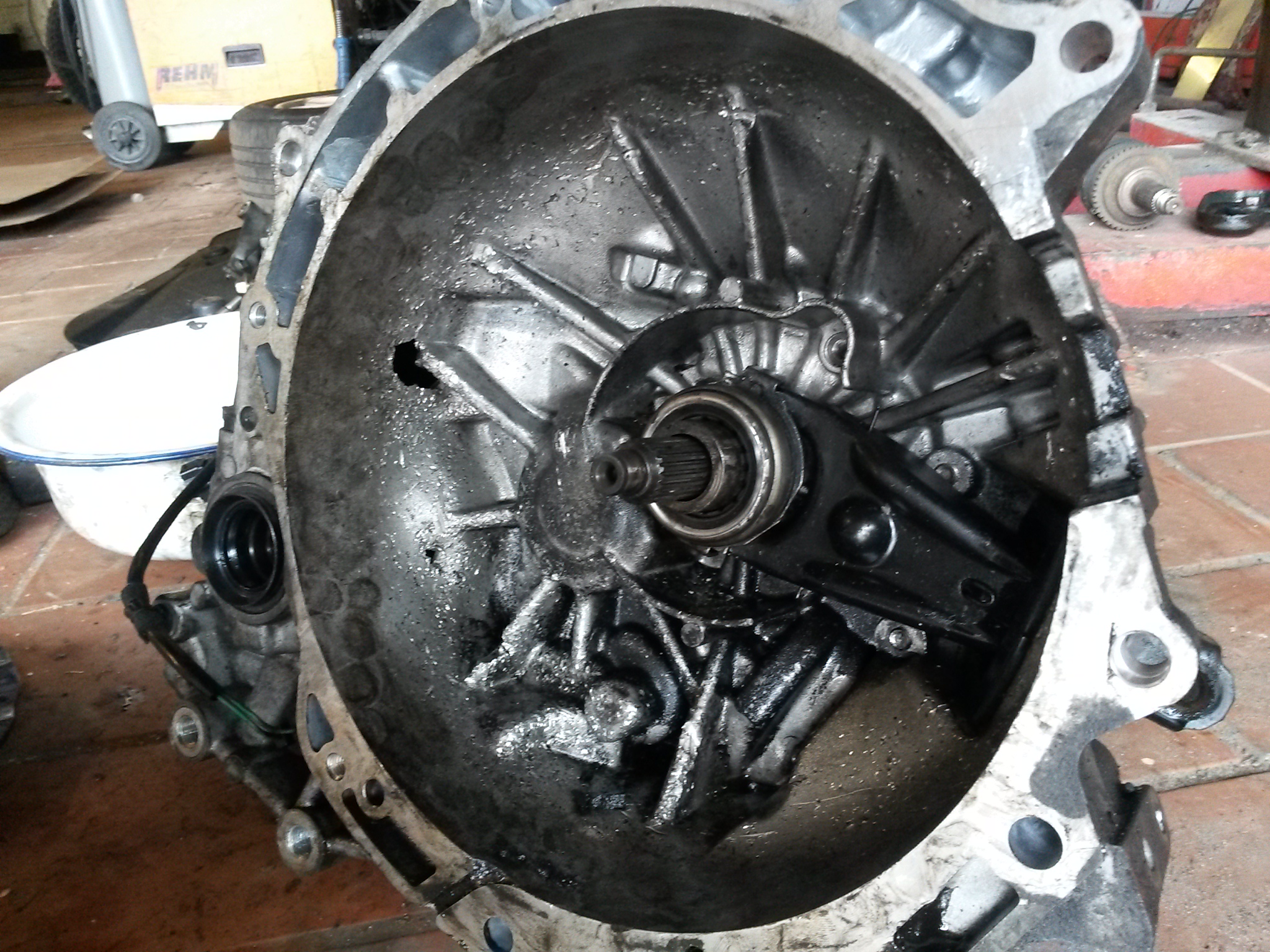

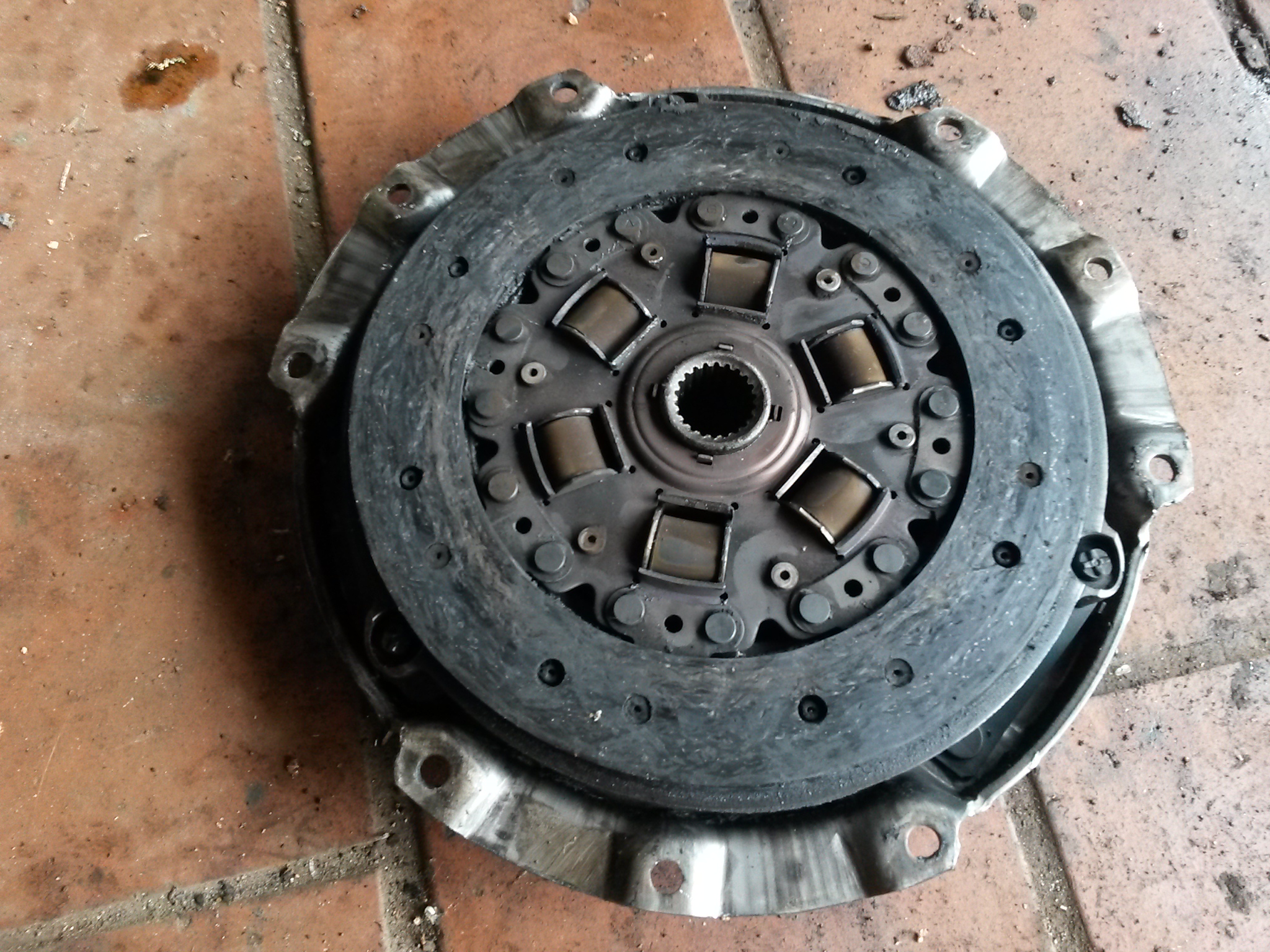

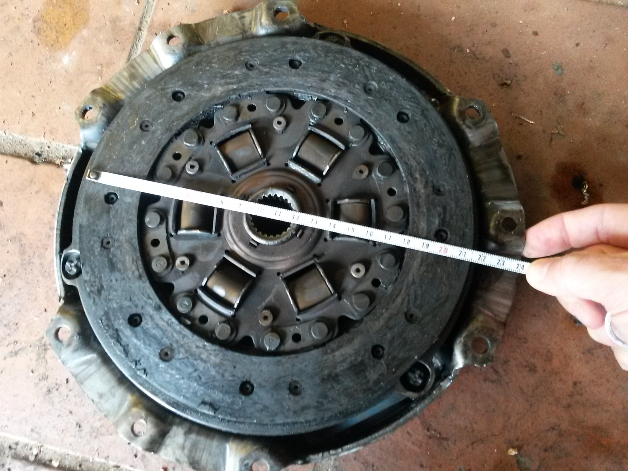

Jak w temacie. Przejrzałem tematy o sprzęgłach i nie znalazłem, a chodzi mi o to, jakie jest dokładnie sprzęgło do 2.0 benzyna 141KM przedlift.
Szukając online dostałem lekkiego kręćka, różnie są one dobierane. Jedni mają 225mm średnicy w sprzedaży, inni 215mm i niby wszystko do 2.0 141KM pasuje... Czasem jest ograniczenie do rocznika 2003, idzie zgłupieć
Jutro przejdę się do warsztatu, gdzie stoi moja mazda i zmierzę sprzęgło chyba sam, bo akurat skrzynia jest wyjęta.
No więc dzisiaj porobiłem zdjęcia, zmierzyłem tarczę sprzęgła. U mnie siedziało 215mm. Takie zamawiam. Może się to komuś kiedyś przyda.
Sprzęgło
Zniszczenia w komorze sprzęgła
Dziury w skrzyni – zbliżenie
rozmiar tarczy sprzęgła – 215mm

Postprzez Greg88 » 7 lip 2016, 07:01
Skąd taka rzeźnia w komorze sprzęgła? :|
Od: 25 mar 2015, 08:23
Posty: 283 (16/9)
Auto: Mazda 6 GG 2002 2.3 MZR 166 KM
Postprzez thesilent » 8 lip 2016, 20:52
coś pękło w skrzyni, mechanik mówi, że dyferencjał się posypał. Połamane części wybiły dziury widoczne na zdjęciu właśnie do komory sprzęgła.
Właśnie odebrałem auto od mechanika.
skrzynia 210PLN
olej 100PLN (3 litry)
sprzęgło 130 euro (kompletne SLR)
robocizna 220 euro
Mazda jeździ znowu, biegi jakoś tak lekko wchodzą, sprzęgło też :)
