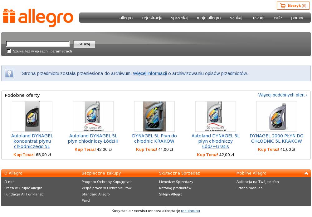

Postprzez Guiliano » 18 lis 2010, 14:52
Ja również muszę dolać płyn do chłodnicy. Nie dawno kupiłem auto i nie wiem co tam jest wlanę a zima tuż tuż.
Czy mogę wlać taki:?
http://allegro.pl/dynagel-plyn-chlodniczy-5l-krakow-i1282868507.html
Nigdy tego nie robiłem, a z opisu powyżej wynika, że trochę to trudniejsze niż dolanie płynu do spryskiwaczy.

Postprzez Hubix » 19 lis 2010, 13:24
Guiliano lej śmiało.
