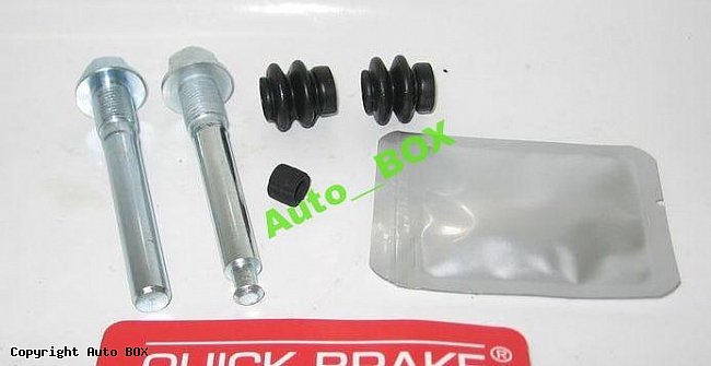

xRafalx napisał(a):Zaciski były rozbierane ? U mnie też biło podczas hamowania, bo wymianie przeczyszczeniu prowadnic zacisków i założeniu nowych bolcy/sworzni jak ręką odjął :) Jeśli tył do roboty to rób.

Przy montażu klocków używacie oryginalnych blaszek lub takiego zestawu montażowego? http://www.fox.rzeszow.pl/ZESTAW-MONTAZOWY-KLOCKOW-HAMULCOWYCH-TYL-MAZDA-6(4,253810,23052).aspx
