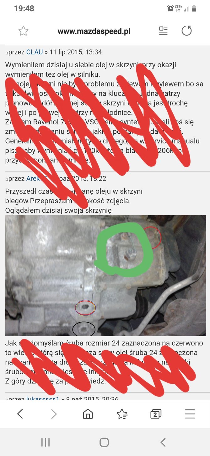

Witam. Podpinam się do tematu skrzyni biegów. Znalazlem tutaj zdjęcie i chcialbym potwierdzenia czy część ktora zaznaczyłem na zielono to czujnik skrzyni biegów? I fachowo jak sie nazywa? Szukajac "czujnik skrzyni biegów" wyskakuja mi tylko kompletne skrzynie. Musze go wymienić poniewaz mam wyciek oleju ze skrzyni w tamtym miejscu i co kilka miesięcy dolewam coraz wiecej oleju ostatnio ponad pol litra. Caly czas jeżdżę z odlaczonym od kostki poniewaz gdy jest podlaczony ciagle świecą swiatla wstecznego
Czy dostane nowy zamiennik? I mniej więcej ceny?Bo jesli zaloze uzywany to pewnie tez zacznie cieknac

Heloł. To ustrojstwo to włącznik świateł cofania i spokojnie powinieneś dorwać to jako nowy zamiennik. Sprawdź tylko jaką masz wtyczkę :) Cenowo może być różnie ale w okolicach 40-60 zł powinieneś dorwać dobrej klasy zamiennik.
