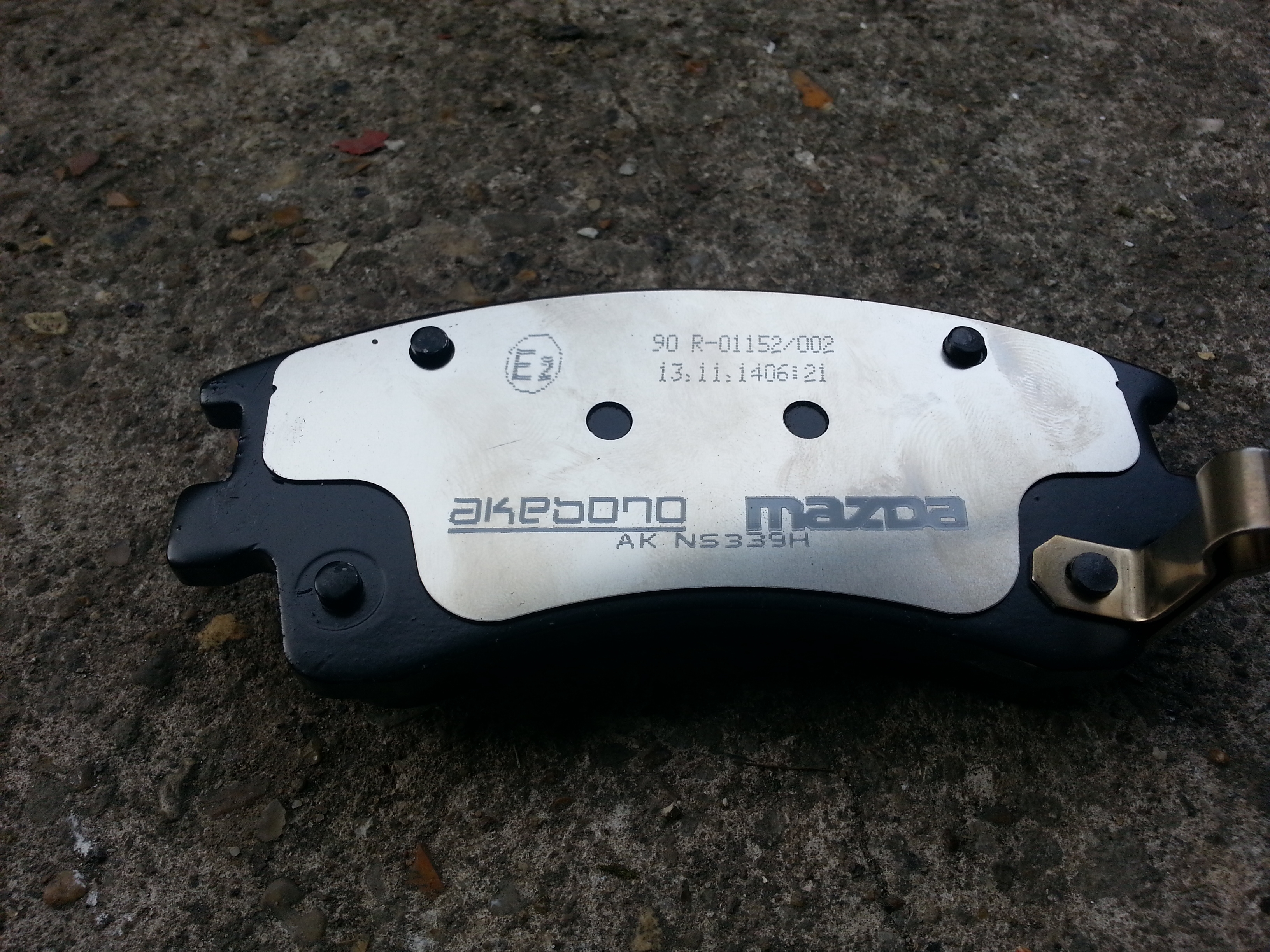

DanyGoo napisał(a):Akebono ponoć oryginał
Oryginał dla mazdy robi bodajże "Nisshinbo".
U mnie z przodu i z tyłu są zamontowane AKEBONO z logiem MAZDA.
Zakupione w ASO w UK...

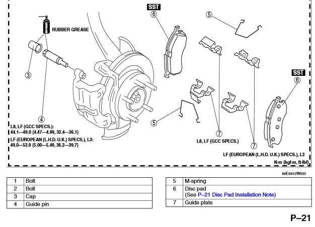

Nie wiem czy to pewne co napisał CLAU, bo trzech sprzedawców których pytałem mówi, że w komplecie 13.0460-5821.2 nie ma sprężynek w komplecie i muszę kupić zestaw montażowy np. 109-1158 quick brake
(nie mówię o blaszkach montażowych tylko o sprężynach odpychających klocki od tarczy) i teraz jest kilka możliwości:
  1. CLAU miał inny zestaw pasujacy do M6 w którym były sprężyny (chętnie poznam kod producenta)
  2. CLAU się pomylił
  3. CLAU miał na myśli blaszki montażowe, a nie sprężyny (chociaż blaszek w zestawie też nie ma podobno)
  4. kiedyś ATE dawało sprężynki, a teraz nie daje
  5. trzech sprzedawców na alle*** ma podróbki i dlatego nie ma sprężyn, bo to nie ATE tylko podróbki
Pytanie brzmi: Czy ktoś się jeszcze spotkał, że ATE do klocków dedykowanych do M6 na przód (z tego co wiem 13.0460-5821.2 605821 (takie mam teraz)) daje w komplecie sprężyny odpychające klocki?

NIEBO! a kto powiedział, że zadaniem tych sprężynek jest odpychanie klocków od tarczy? Te sprężynki co najwyżej mogą odpychać wkład w długopisie :) sprężynki są po to by redukować piski i wibracje. Mają podobne zastosowanie jak te blaszki które są za klockami.

Postprzez NIEBO! » 26 kwi 2015, 20:41
Nie mówiłem o ich funkcji tylko o kierunku działania, poza tym to nie jest odpowiedź na moje pytanie... no i w końcu mam nadzieję, że się zrozumieliśmy, bo mówię o elemencie 5 M-Spring z tego rysunku manuala

Postprzez Andrzej414 » 26 kwi 2015, 20:51
No tego bracie już Ci nie powiem bo nie mam M6 :) W każdym bądź razie do mojej 323 w zestawie ATE nie było nic poza klockami.

Postprzez NIEBO! » 26 kwi 2015, 21:00
Do 626 jest zestaw ATE 13.0460-5831.2 605831 i owszem – w nim są i blaszki i sprężyny, ale ten zestaw raczej nie będzie pasował do M6 ... przynajmniej na rysunku producenta klocek wygląda inaczej.
