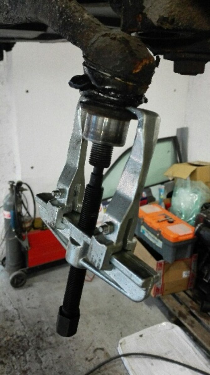

Postprzez spider666 » 9 lis 2015, 18:18
Wahacz nadaje się do użytku zazwyczaj dopóty dopóki sworzeń jest dobry.
a bardzo częstą przyczyną uszkodzeń sworzni są porwane/sparciałe gumy osłonowe.
Są dostępne np na znanym serwisie aukcyjnym po ok. 30-40pln.
Dlatego warto je wymieniać przy pierwszych oznakach zniszczenia.
Jednak do wymiany osłon sworznia trzeba się przygotować.
Wiadomo wahacze odkręcić od zwrotnicy i wybić.
Podeprzeć wahacz lewarkiem. Młotek 1-2KG uderza
w zwrotnicę w miejsce mocowania sworznia
(ewentualnie drugim młotkiem po drugiej stronie zwrotnicy
przytrzymać siłę uderzenia). Ściągacze do sworzni zazwyczaj
z bardziej zapieczonym elementem nie dają rady dlatego młotek
to najlepsza metoda.
Wahacz ze sworzniem wyskakuje,
ale jeszcze na końcówce jest tulejka z kołnierzem.
Trzeba zdjąć tak ową ze sworznia i niestety tutaj niezbędny
okazuje się ściągacz do łożysk. Dalej założenie gumy to prosta
sprawa, w komplecie jest zawleczka sprężynowa.
Oczywiście trzeba oczyścić sworzeń z brudu jeśli się dostał pod gumę
i nałożyć nowy smar. Polecam molibdenowy.

Postprzez Koniu25 » 20 lis 2015, 10:53
Jaki rozstaw widełek musi mieć wybijak do tego sworznia?
