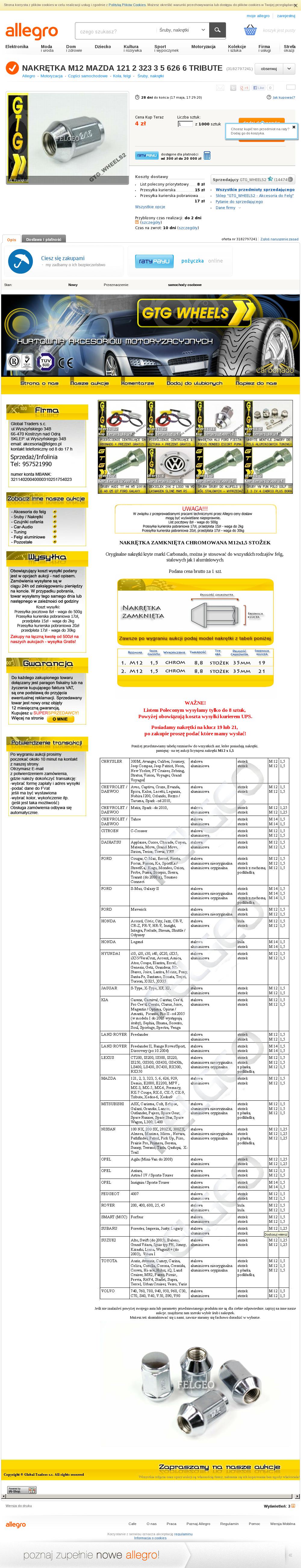

Postprzez wujek116 » 18 kwi 2013, 19:58
Ja mam takie . i jestem zadowolony bardzo ładnie się prezentują
http://allegro.pl/nakretka-m12-mazda-121-2-323-3-5-626-6-tribute-i3182797241.html

Postprzez guzu » 22 kwi 2013, 09:09
o dziękuję za odpowiedź :) pod klucz mam rozumieć 21 :)

Postprzez wujek116 » 22 kwi 2013, 20:38
Na aukcji możesz wybrać czy chcesz pod klucz 19 czy 21 . ja wybrałem 19 bo 21 dla mnie były zbyt duże (toporne)
