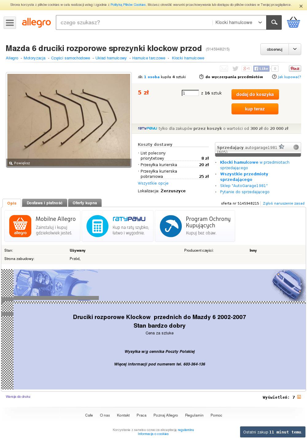

Postprzez dodek233 » 4 mar 2015, 10:49
Panowie specjalnie dla was kilka sztuk drucików rozporowych !!! W bardzo dobrej cenie! Sam już zakupiłem komplet dlatego polecam ! :P
http://allegro.pl/mazda-6-druciki-rozpo ... 48215.html
